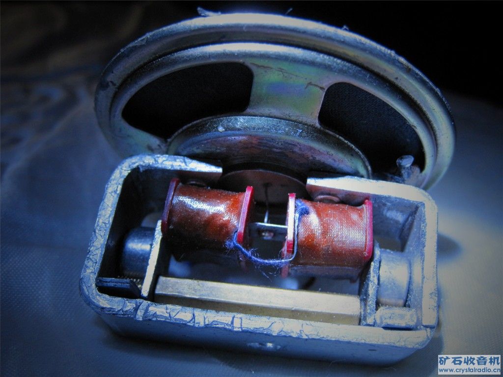

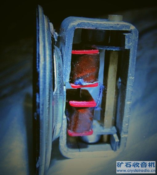

各位网友:
  我这两天做了一个小型舌簧喇叭,是由一个废弃的电话耳机制作而成的,高音有点大,离喇叭一米左右,听的声音还可以,我发几张自制喇叭的照片,请各位网友多提宝贵意见!

磁路没看懂。两个线圈的极性好像得注意,搞不好就适得其反了。

两个线圈是串联还是并联?舌簧在线圈中如何固定?上个解剖图看看。

结构值得商榷,估计效率不会高
发表于 2010-8-21 15:36:45 | 显示全部楼层
舌簧的间隙是靠舌簧片两端的堆锡形成的,既能保证舌簧片振动,又不会形成磁短路

有个疑问:舌簧中点接纸盆,两端做翘翘板运动,而中点恰是位移最小处?
   也许,楼主通过两个线包的极性,使其同向运动而非跷跷板?

如果簧片两端同时推拉,就相当于动圈原理了
如果两端线圈是反向接法,是跷跷板一推一拉,两端还是互为支点的杠杆结构
 楼主| 发表于 2010-8-22 08:52:36 | 显示全部楼层
回答一下之前提出的问题:
两个线圈是串联的 舌簧插在线圈的中间
在图纸上网状的就是磁铁,分别两块儿

涉黄两端同步运动实际上是动磁式

同意9#和12#您的观点
恕我直言:从结构上,这个注定是一款失败的作品
