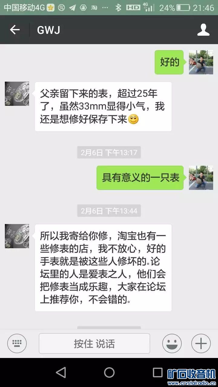

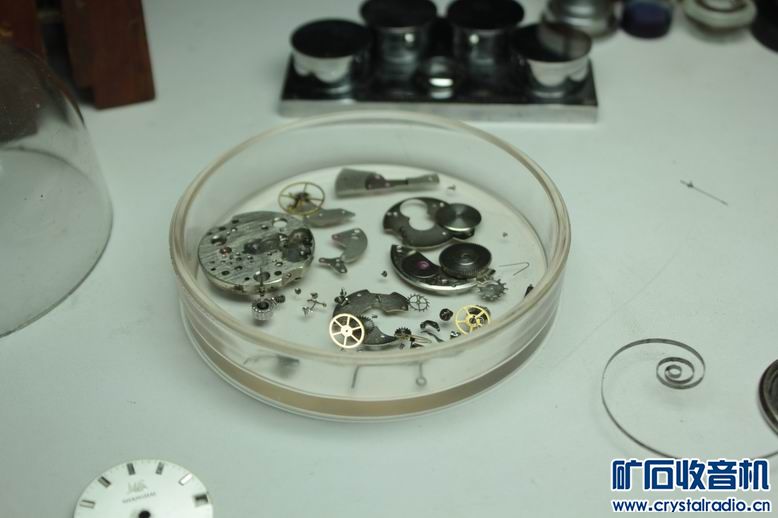

    自母亲去世后,这些日子我的心情一直不是很好,总感觉无论做什么事情都激发不了兴趣来,有很多朋友让我修理瑞士手表,我都推诿了。前几天突然接到一位陌生朋友的电话,他说有一块父亲留下来的老手表想让我打理一下,他还说手表有25年了,此表对他很有纪念意义,希望我能修好手表,以慰藉他的怀旧情怀!我苦笑的问道,你是怎么知道我的电话?他笑着对我讲道,是朋友介绍的。
    我修理过很多钟表,我更知道每一台老旧钟表的背后一定有个不寻常的故事,当我听说朋友是为了怀念自己父亲特地维修这块老手表时,我的心顿时变得温暖起来,也许是同病相怜吧!

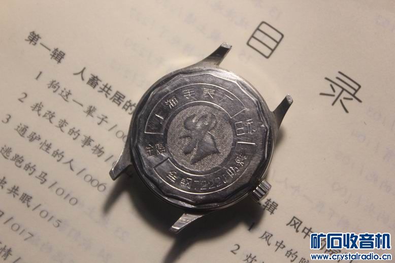

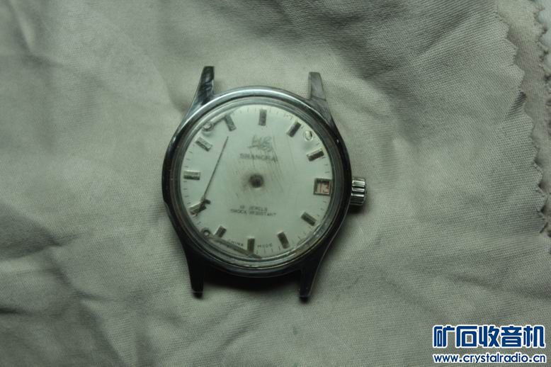

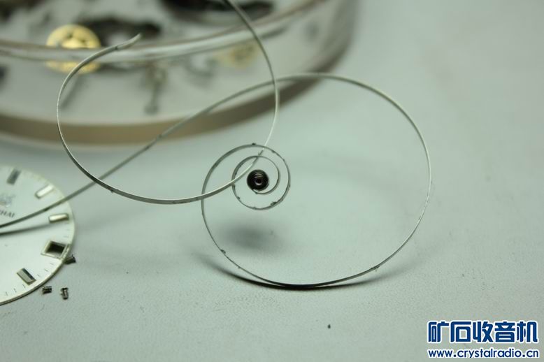

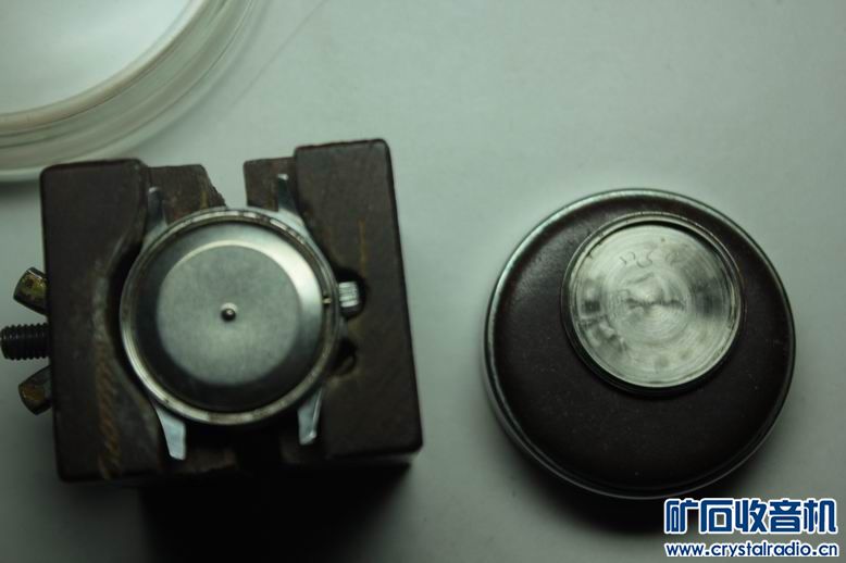

    看到寄来的手表,我的心变得紧张起来,手表表针全部脱落,表蒙开裂模糊,表耳一边断裂;拆开机芯检查,发现表盘一固定桩脚断,擒纵轮轮轴一头断,看来此表曾遭受巨大外力撞击。
   让一只表走动起来很简单,但是让手表走时好,发出悦耳的声音却不易,维修此表,没有捷径可走,只有更换配件,清洗好机芯,认真调试方可恢复往日之活力!机芯很脏,发条油腻多。
  更换表壳、表蒙、擒纵轮,手表走时恢复正常,上机测试误差符合上海手表计时标准!观察三天,没有出现意外情况,看来手表可以成功的交付朋友了!也希望朋友好好珍惜此表!

沙发!我就是那个坛友,谢谢柱子。跟柱子聊了很多天,他真的是非常负责,把我的旧表(二手市场能值50元吗,哈哈)当成自己的表来修,或许在他心里,任何一只手表都是艺术品,检测完确认没有问题后才给我寄来。
