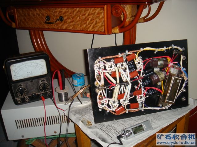

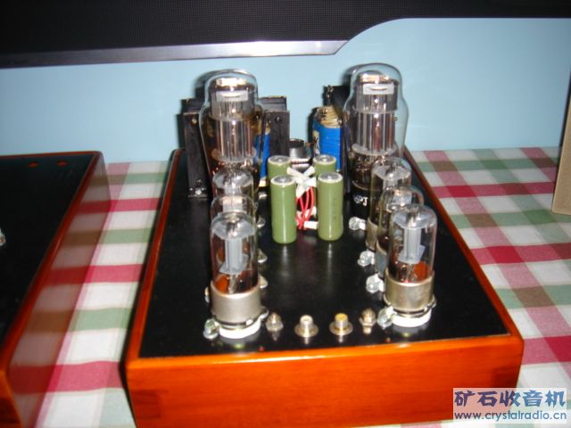

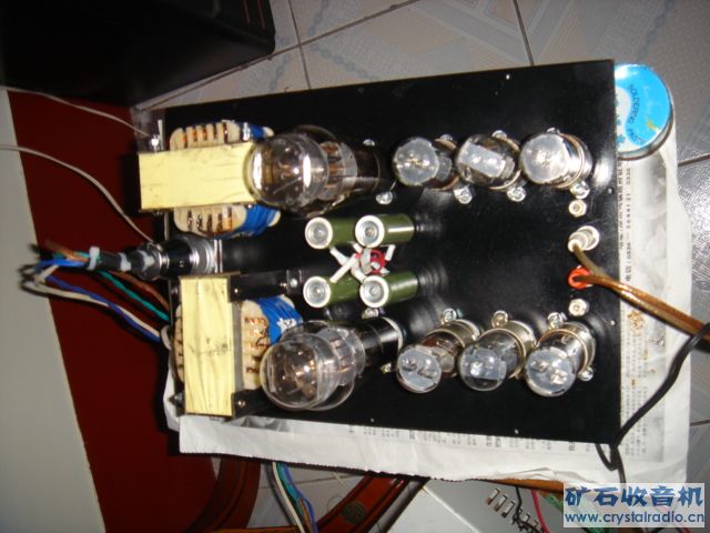

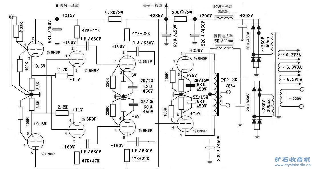

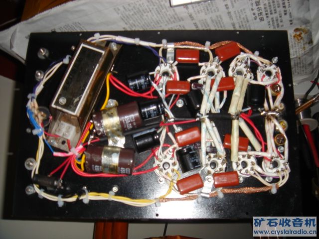

先前作过几台类似的机器,都被朋友稀罕去了。上个月回山东老家,再作6N5P全对称推挽机一台,带来东莞自用,现将制作情况向各位朋友汇报。
   本机原理图和实际调试参数见附图。
   本机输出变压器由厦门陈奎旭老师亲自绕制,并无私提供给我。该输出变压器采用分段分层的绕法,实听效果相当不错。低音结实有力;高音靓丽清晰。和我过去从市面上所购的输出变压器相比,低音、高音都增色不少。
   本机6N5P等电子管由临沂扬英颢老乡提供,在此对老乡的无私援助表示衷心的感谢。
   本机因为采用了低内阻管功率管和性能优良的输出变压器,音色松荡通透,非常迷人;因为采用了全对称的电路程式、电源和放大分体结构、细致选择了电压放大级灯丝接地点,机器的底噪音极低,耳朵贴近喇叭方能听到一点点底噪声。
   其他相关照片也附在后面,请朋友批评指教。
   电源变压器由多台容量较小的变压器组合而成,并且自制了高压延时接通电路。但是,原理图中仅用一个电源变压器表示,目的是简化电源部分的画法,以免喧宾夺主。
另外,旁边的底版和主机壳子,是准备给朋友作另一台机器用的。

有点怕6N5P的一致性,实际制作中管子好选吗?

本机输出变压器由厦门陈奎旭老师绕制并提供给我,阻抗比2.8K/8Ω,为分段又分层的绕法,更详细的则不知道了。其实不是特别较真,您不必效仿某既定绕制参数,根据有关输出变压器设计程序和公式,自己设计计算一下也应该不是很难的。当然,如果您要深入研究,作出顶尖输出变压器,那可要在理论和实践两个方面下大功夫了。说了这么多,也未能满足您详细参数的要求,抱歉!
发表于 2010-8-23 21:33:34 | 显示全部楼层
我的意见是:
第一级宜用普通共阴极电路,而第三级则要用阴极输出器,以提高输出能力,来有效地激励需要高压推动的6N5P.

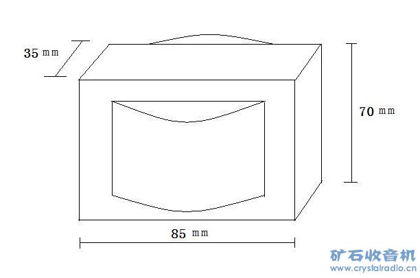

 楼主| 发表于 2010-8-24 12:36:24 | 显示全部楼层
原帖由 ysl_811 于 2010-8-24 11:15 发表
输出变尺寸???叠厚???
用钢板尺量的大致尺寸如图,谨供参考。
