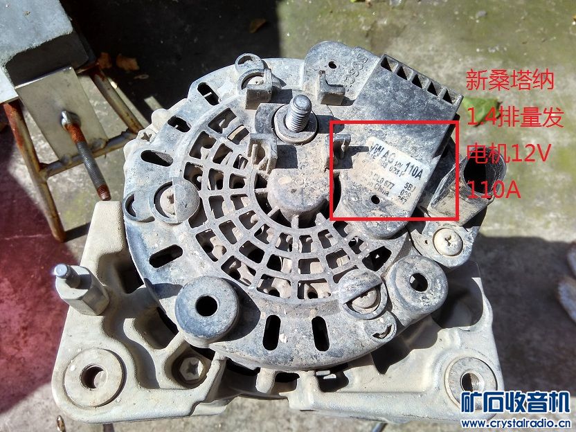

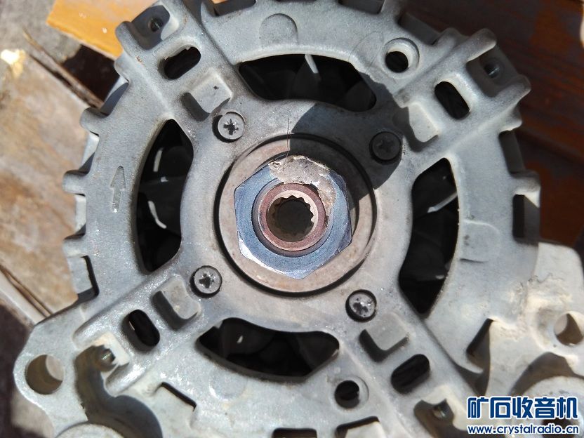

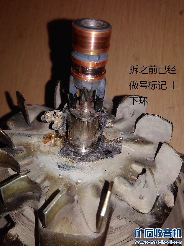

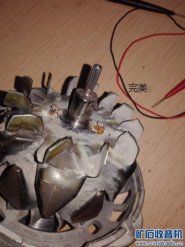

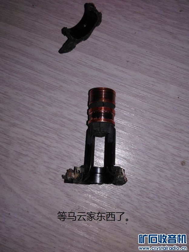

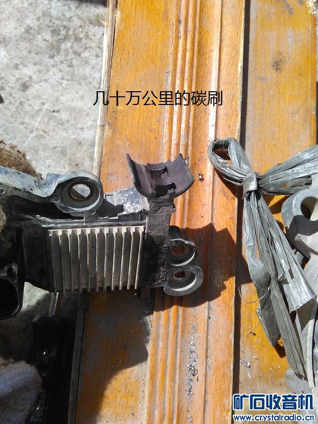

新款  桑塔纳  出租车  公里数不知道,应该有30万公里了。原机发电机,朋友联系 帮忙维修  反正有钱就维修。不喜欢就换新的550,那个划算,晚上顺利拆除发电机滑环。收150 元。把拆机图片分享给大家,没有配件  只好等马云家东西了。请大家耐心等待  。。。。精彩在后面

发表于 2017-2-13 06:23:03 | 显示全部楼层
打磨打磨换付新碳刷还能用。
 楼主| 发表于 2017-2-13 07:50:56 | 显示全部楼层
1207453013 发表于 2017-2-13 06:23
打磨打磨换付新碳刷还能用。
可是可以 但是不放心,不比在外面。 坏了随便维修,修好了随便使用几年没有问题。

虽然以前修过发电机,但换滑环还是第一次见,受教了。
不过滑环的上下不需要标记,通电后发电机内部产生的是交流电,与励磁的正负无关

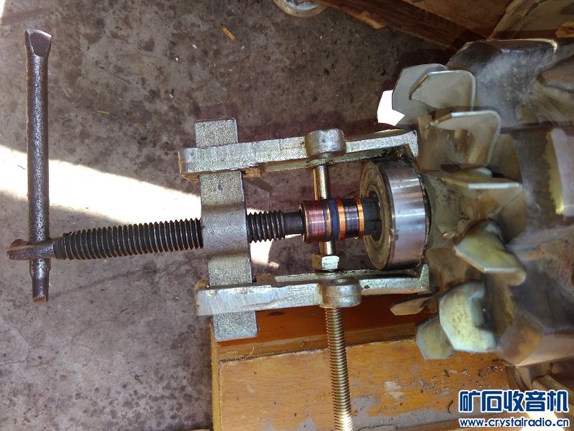

发表于 2017-2-13 10:26:03 | 显示全部楼层
那个环是咋样弄下来的呢?
 楼主| 发表于 2017-2-13 17:05:49 | 显示全部楼层
吴天蓬朗 发表于 2017-2-13 10:26
那个环是咋样弄下来的呢?
加热后    赶快用起子敲击就出来了

不过滑环的上下不需要标记,通电后发电机内部产生 ...
主输出是交流电,转子励磁线圈是直流电,内外滑环和转子线圈哪一个相连都一样的,据说大型发电机还要定期倒换滑环外部连线,使转子磁极换一个极性,防止转子磁衰减

发表于 2017-2-13 17:54:52 | 显示全部楼层
买下新的对好线压进去焊好.把碳刷换了.
