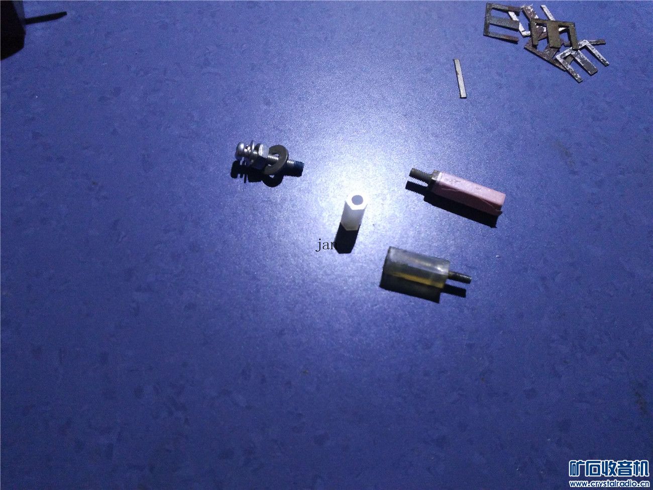

家里一咏梅收音机,想临时用一下输入变压器到其他收音机上,被我拆的时候用针头给捅坏了,闲来无事,想试着重新绕一下,故制作了这个绕线机,实际使用效果不错,独乐乐不如众乐乐,发上来,也许有坛友用得着。
找个废光驱,拆出里面这个带电机的齿轮组
找个废光驱,拆出里面这个带电机的齿轮组
去掉那个白色带弹簧的齿轮,废旧的充电器等上面的插头铜片两个,再找一段合适的有弹性的胶管
如图,插头铜片插入齿轮的槽里,如不合适可以用锉刀调整一下,尽量紧密的结合在一块
胶管套在铜片上,如果找不到胶管也可以用胶带缠一下,但要松紧适度
焊上两个电源线,利用上电路板上的那个轻触开关
收音机固定后盖的六棱柱,塑料的有些粗,铜的有些细,在铜柱上缠合适的胶带,不宜太多,插到胶管里即牢固又 ...

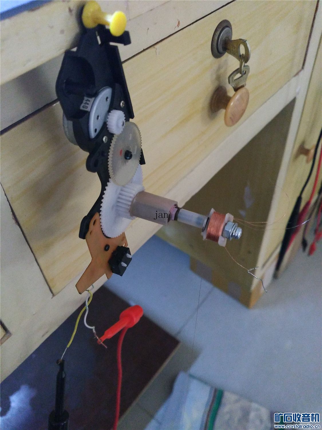

组装后的形状
组装后的形状
绕制过程中。左手握住开关,右手用软纸夹住线,电压2伏左右,约每秒2-3圈,可以通过调整电压调整速度

完美主义者还可以找个木板做个合适的底座。想再说说收音机的输入输出变压器,一般变压器断线都是在漆包线的头尾,中间断的几率不大,所以如果变压器断线了,不必考虑自己有没有合适的漆包线什么的,完全可以拆下用原线从新绕制,(少个一两圈问题不大)我的那个变压器是浸蜡处理,很好拆,已经成功修复。

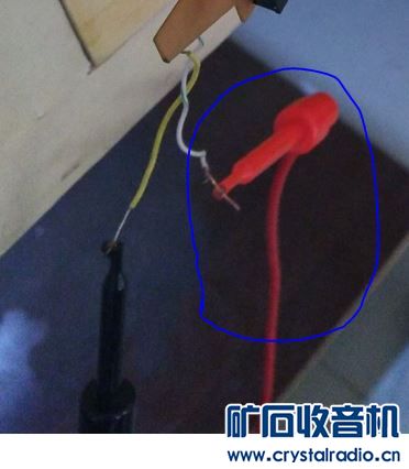

楼主真牛,我想问问您的测试钩后面那条线怎么焊接的,这是我一直不懂的地方。
