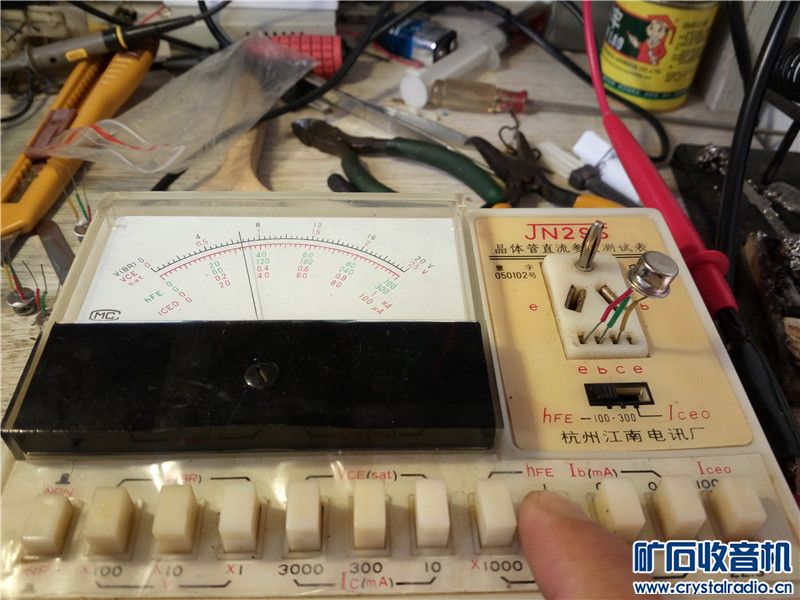

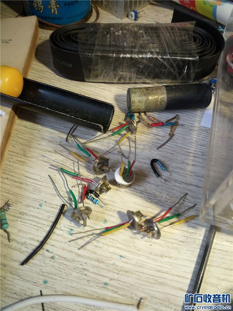

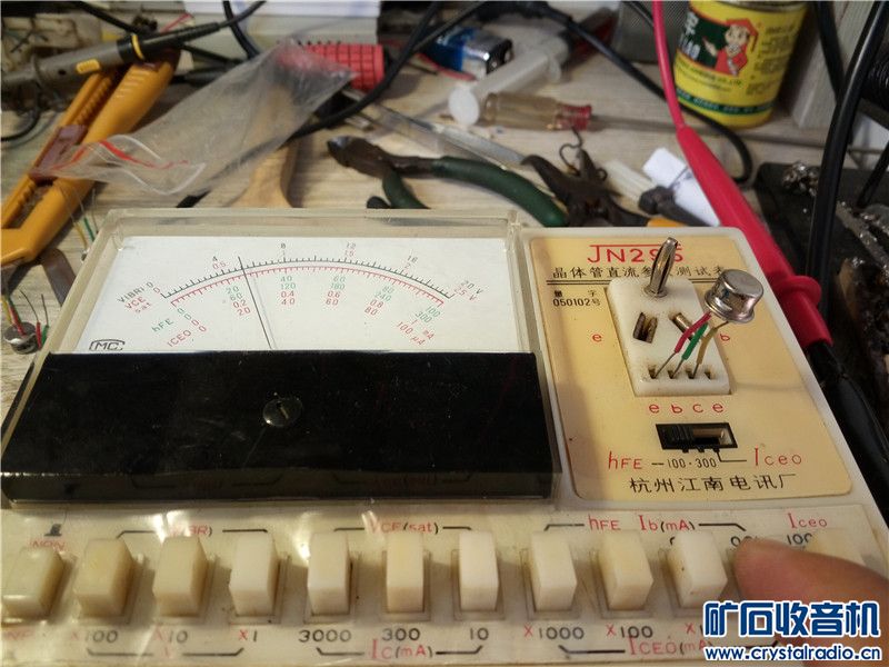

很久以前,大概还是读小学的时候,从一个修理大叔手里买了一包3AX25C,花了我一个星期的全部早饭钱,一张车工帅哥2大元!大叔说了,B值可能不太高,使用完全没问题。又过了若干年一直没舍得用,等我买了第一个万用表了以后,一测。。。。老实说,当时就懵逼了,平均不到20 。刚巧当时找导热硅脂找疯了也没找到,一狠心就给杀猪取了油,剩下的猪骨头也就装起来丢一边了。直到今天想起来要用锗管做补偿,刚好翻出来用晶体管测试仪一测。结果当时就又懵了个逼了,除了一个没开盖成功的(没裂缝)全部击穿。不就开了个盖子还拿封口袋装的,怎么就穿了呢。想想也无聊,干脆测测击穿电压也许可以当整流管用吧。结果又。。。。不说那词语了 。我竟然把三极管修好了! 过程是这个样子滴。。。。

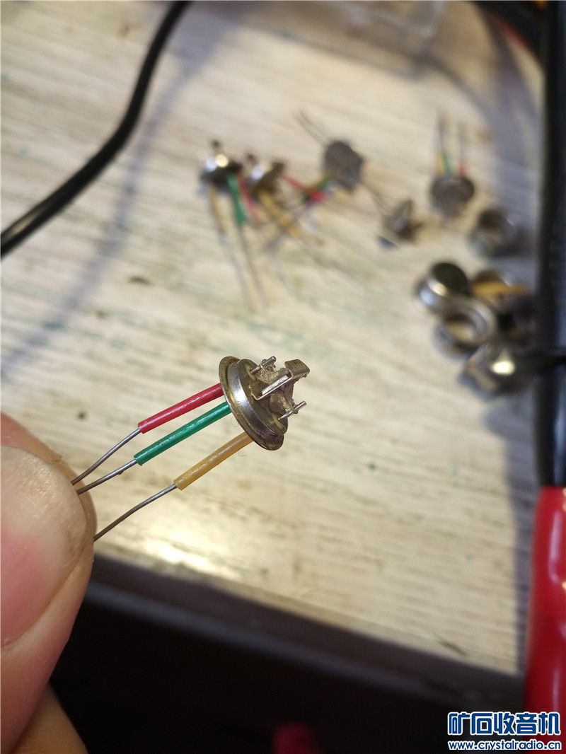

这是开始时候的胎唇样

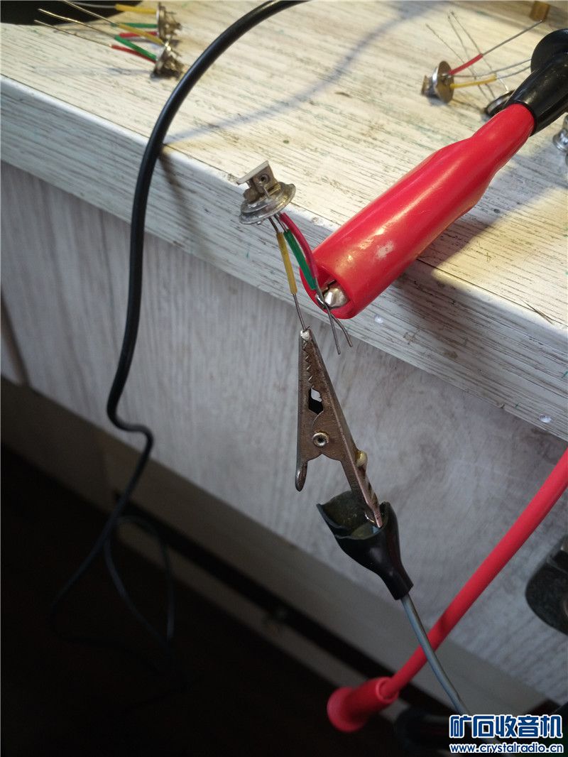

这样子接的,b\e接一起

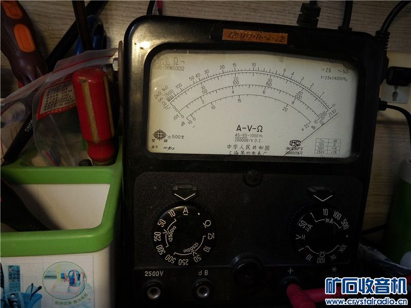

集电节缓慢上20V直流电压,看看漏电流基本都在5~10mA左右。

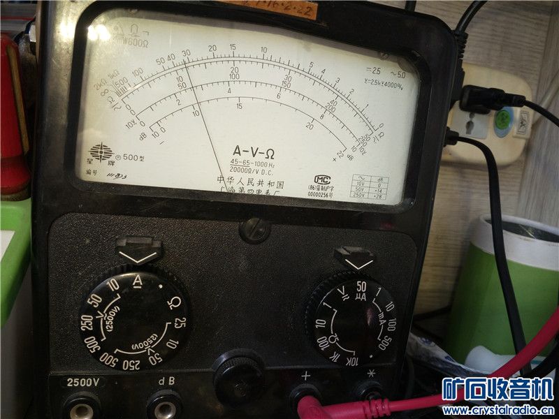

随着电压加大,电流突然就剧烈变大,稳压电压电源也听见啪的一声电流保护动作了。只见管芯上冒了一股青烟,心想估计完蛋了吧。这时,奇迹出现了我的亲们。再次加上20V电压,漏电流竟然降到了0.1mA以下

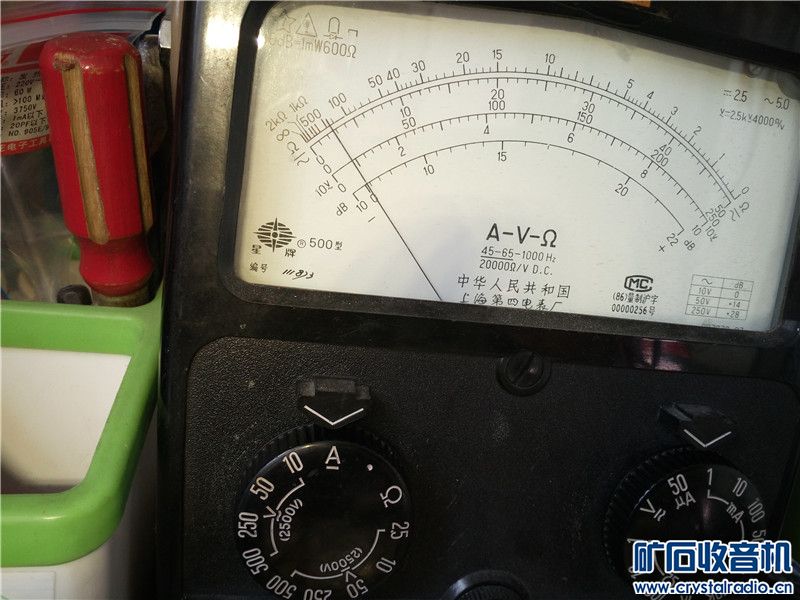

而且还在缓慢下降,直到稳定在了不到50uA,比手册上规定的150uA还小。
重新上晶体管测试仪一测,我的个神啊,尽然好了!B值20几,Vce也大于45V。

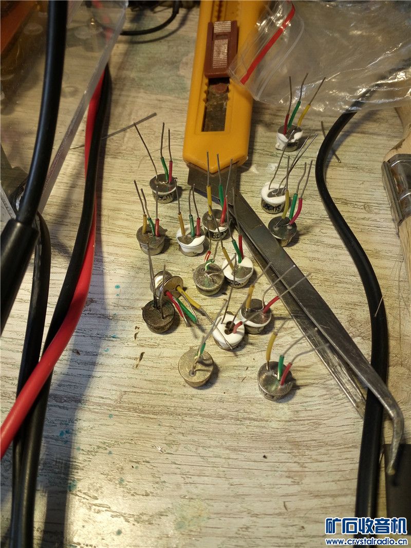

接下来把剩余的全部这样搞了一遍,除了管芯机械损坏的全部恢复!
拍着脑袋想了半天也没想明白,又找了一些晶体管制造的资料一看,也不明白。估计穿透电流变大只是和管芯受潮有点关系吧,于是赶紧用704来密封,复测一遍全部完好。但是必须冒个烟才恢复就搞不通啥原理了,哪位大神有明白的?

照片拍得了得,高清晰的图像,真佩服你的相机和拍照技艺,尤其是第一张。
这种管子应该是最早期工艺制作的面结合型三极管,这种工艺制作的晶体管当年都是纯手工一个一个打造出来的。
其实只要中间的基极不击穿,哪怕是发射极或集电极击穿了(注意不是指烧毁了),小心地把发射极或集电极的金属触丝换一个地方接上,再施加一定的电流融合上也可以修复。当然不加电流融合,只要金属触丝接触良好,用硅胶封固也行。
面结合型三极管制作时最难控制的就是基极,一般放大倍数都不高,高倍数的管子工作极不稳定,很容易击穿,那就彻底完蛋了。
