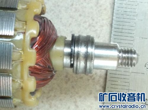

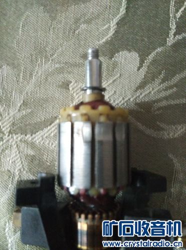

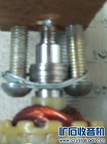

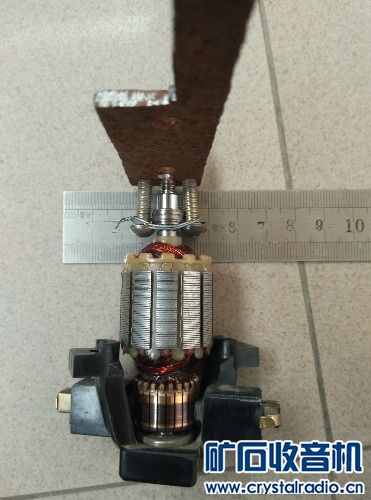

用了十年的小型吸尘器电机轴承坏了,打算更换电机,拆开后死马当活马医,看看能不能拉出损坏的轴承内圈,于是自行做了个小型工具拉出了轴承内圈,接下来的事情就方便多了,邮购了相关轴承压上新轴承,安装试机。

 楼主| 发表于 2017-2-11 16:40:51 来自手机 | 显示全部楼层
手磨机和切割机我手头都没有,利用现有工具用角铁边料手电钻打出两个5毫米孔,用两颗5毫米螺丝很方便的拉了出来,因为是小型电机转子不希望使用冲击力。
 楼主| 发表于 2017-2-11 16:45:13 来自手机 | 显示全部楼层
金杯磁棒 发表于 2017-2-11 16:29
这种拆法前面最好带上螺母,防止螺口损坏。
不会损坏螺口,其实作用力并不大,静压和冲击不一样,冲击会损坏螺口。
