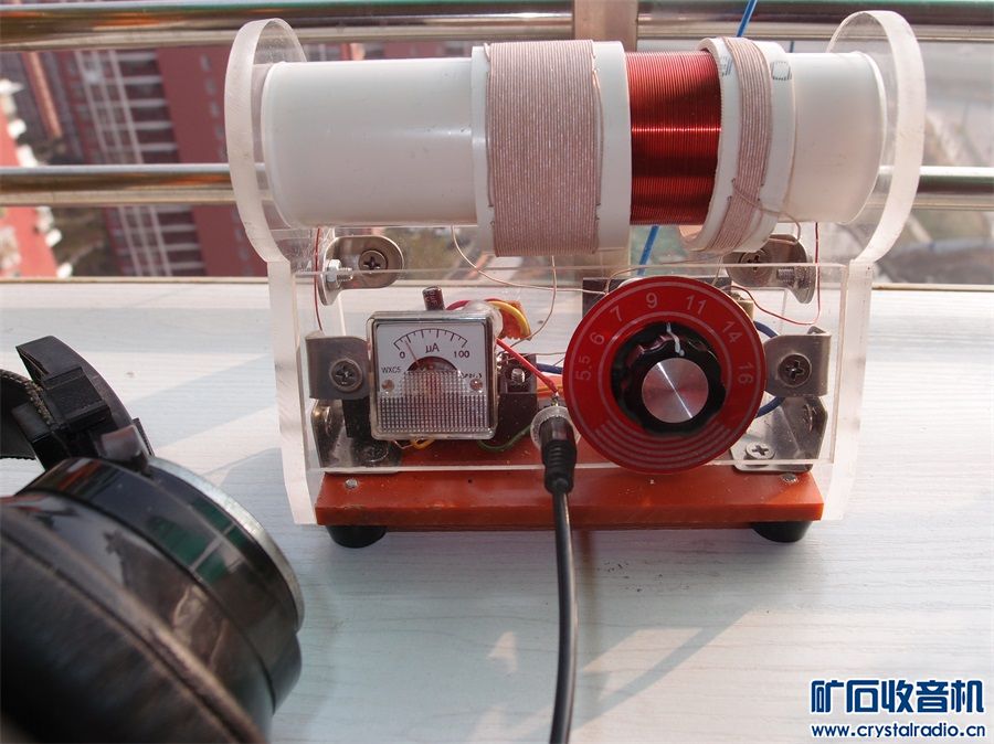

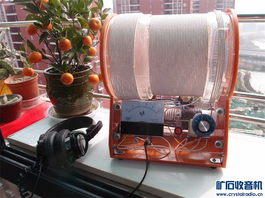

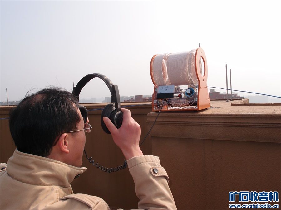

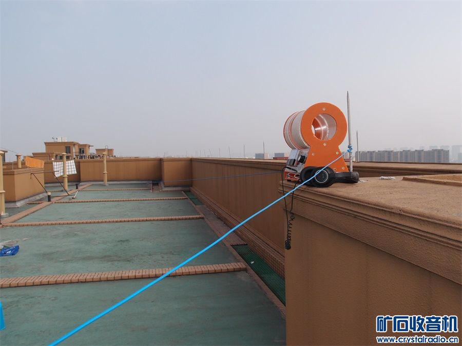

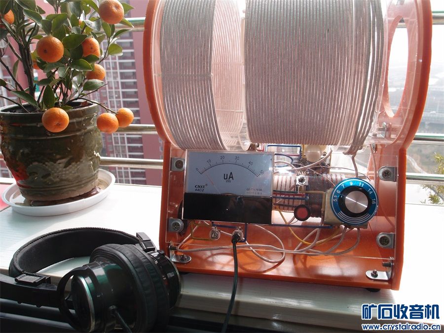

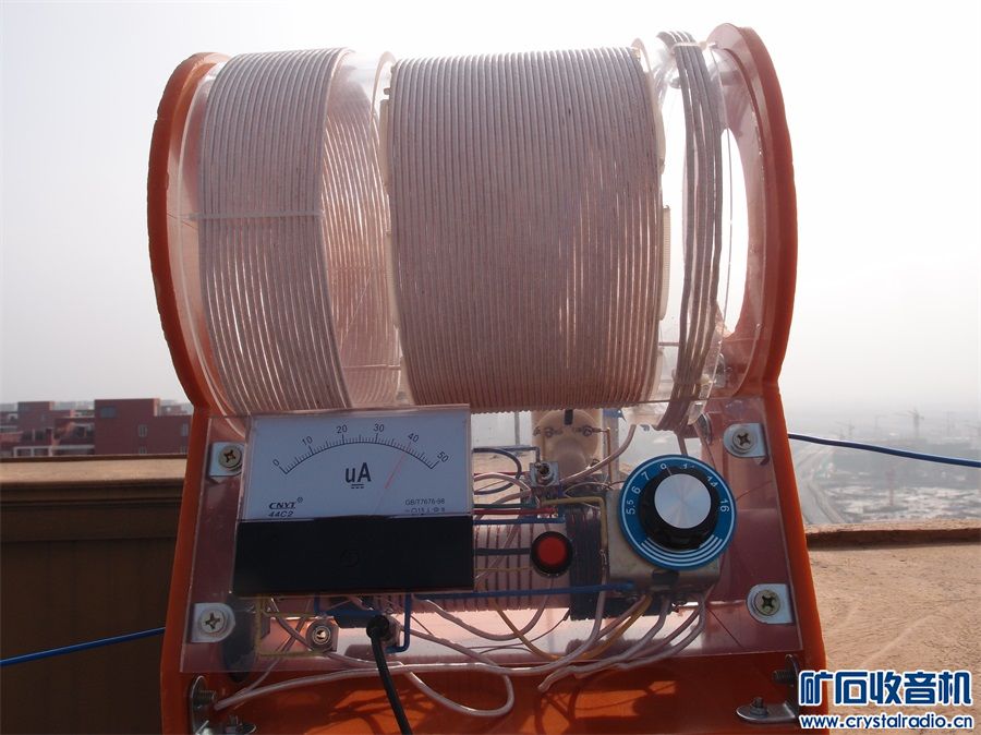

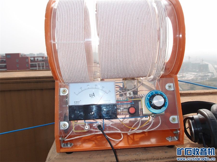

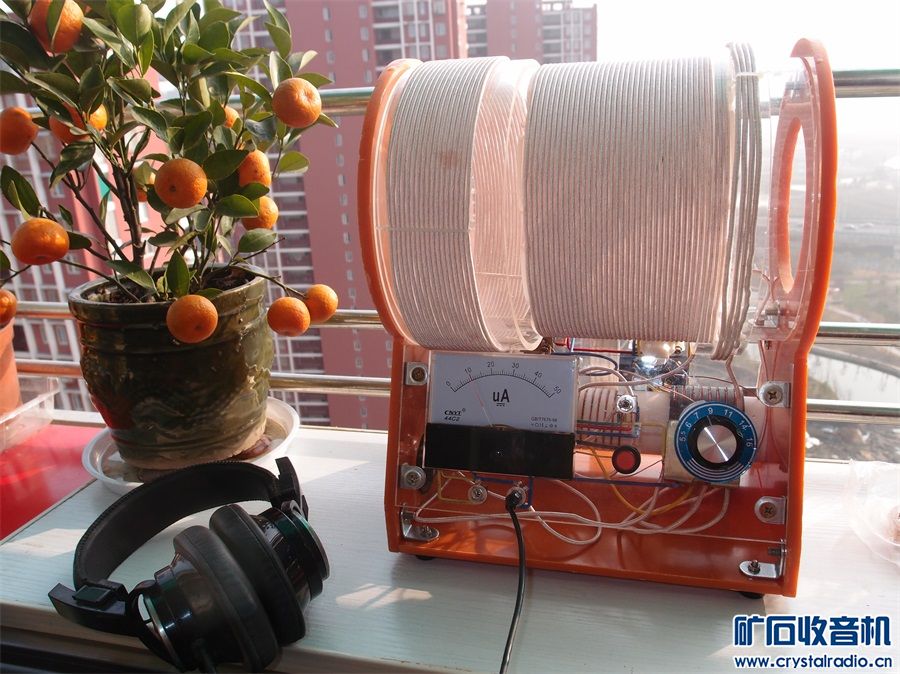

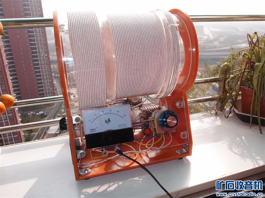

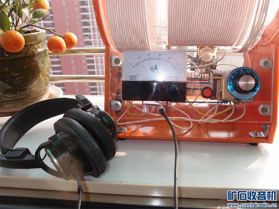

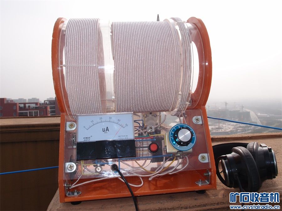

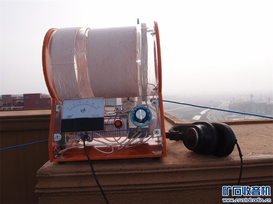

前几天带着几台矿石机去杭州试收听,因为不方便带多,带了一只线圈口径二十厘米的,一只五厘米的,一只四厘米的,为都为单调谐双回路,场管二极管二用模式。在杭州的拱墅区收听感受。先放在窗台上收听,调谐线圈口径十八厘米,天线线圈口径二十厘米。放在窗台上不用天地线收听电流十微安,如果用手拿矿石机伸出窗台收听,电流十二微安,随便拖一根七八米的天线在窗户外面,电流达到十五微安,用杆叉把天线往外推一下,电流达到二十微安。另外二个小的矿石机放在窗台上都能收得很好,再把矿石机拿到屋内客厅里,还是能收到电台,一个是900多的浙江之声,另一个是600的杭州台,600的电流要小一半左右,在客厅里的电流三到五微安左右,放在房间里收听,还是能收听到,电流二到三微安左。然后拿到楼顶试验,不用天地线十八微安左右,只拖一根七八米左右的天线,不用地线,电流达到四十微安,把天线举高一些,电流达到四十五微安以上,因为效果可以了,没有进一步试验,然后到楼下收听,在地面,小的矿石机一样可以收到电台,不用天地线,在不用天地线的时候,电台主要有二个,900的最强,600的电流为900台的一半略多一些,还有高端有一个台很弱,不与考虑。上传实际接收的照片,以供参考,杭州的电台大概距离有几十公里。是估计的。在观看照片时,注意矿石机的方向性,在窗台上最大电流十微安,当矿石机的方向转动时,电流开始变小,从照片上矿石机的位置也能看出来。另外调频矿石机也试了,有一个地方有信号,电流五到六微安,但声音很不清楚,杂声大。效果并不好。其它位置没有台,短波效果还行,试的时候收到一个台。
 楼主| 发表于 2017-2-10 12:14:45 | 显示全部楼层
这个是在杭州拱墅桥上试收听的。因为在准备灯会,两边栏了起来,把矿石机靠的扎的铁丝收听

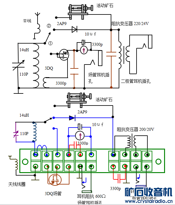

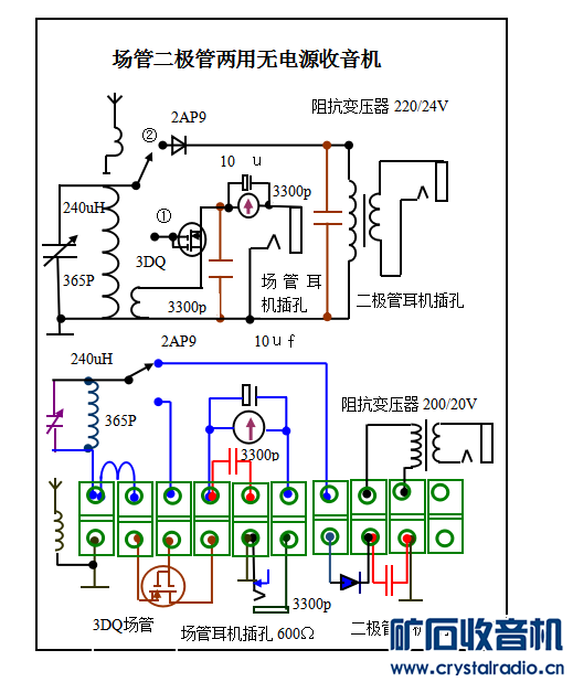

祝贺试验成功!看电路试听时有电流显示的都是用3D Q的,不知用矿石和二极管时效果如何?
 楼主| 发表于 2017-2-10 14:08:31 | 显示全部楼层
二极管效果比场管略差一些,
