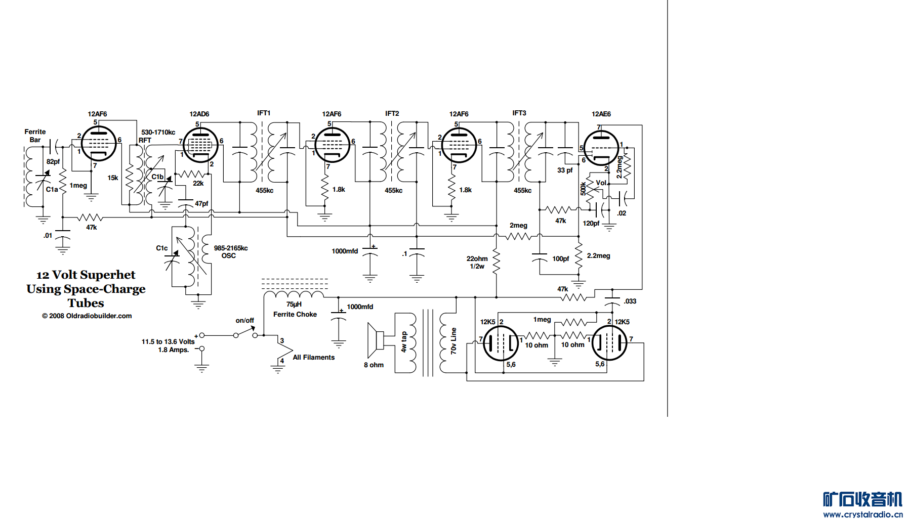

发表于 2017-2-10 18:58:23 | 显示全部楼层
可以成功的:
 楼主| 发表于 2017-2-10 19:00:45 | 显示全部楼层
强!我仔细看看,您能给一些提示吗?真是雪中送炭啊!
