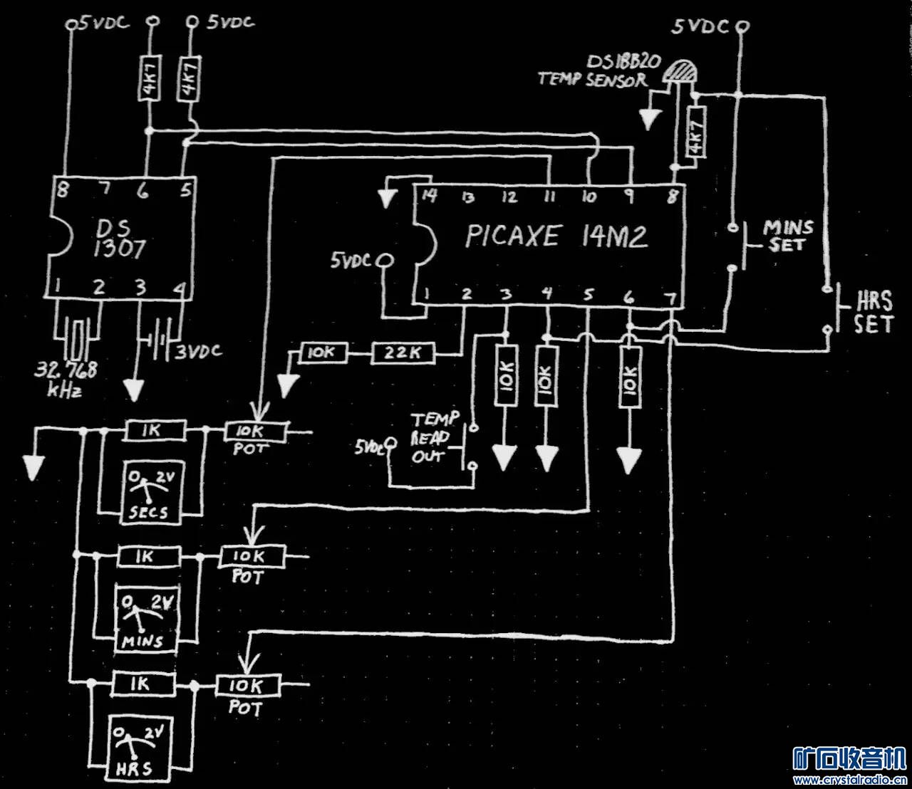

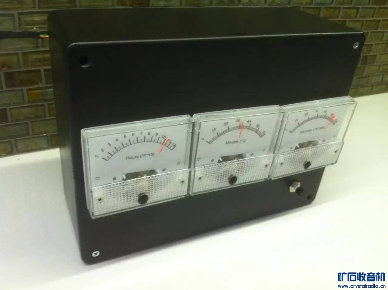

看到标题,可能很多朋友已经按捺不住自己了!没错!就是这种非常硬核的极客风格,今天来学习一下如何使用指针式的电压表来作为指针,显示当前的时间和温度吧!
实际上,这个设计原理非常好懂:单片机使用PWM并通过电阻分压来得到0~2V的电压值,而这个电压则是表头的满偏电压,而将其分成60份后,就可以用来指示60分钟或60秒的示数了。时间采用实时时钟DC1307来保存,而温度则通过读写单线温度传感器DS18B20得到。整个设计的主控单片机使用Picaxe 14M2单片机。不过说实话,这个单片机使用什么都无所谓,只要能够有三路PWM输出(或软或硬)即可。
原理非常简单,可能最难的地方在于如何分出适当的电压值。将2V分成60份,每份电压值为0.033V,因此表盘的设计和电压的输出就全都要参照这个电压值来设计。每增加一个分度,PWM都要相应地增加0.033V的电压值,而这又要考虑到PWM的精度和外部的低通滤波电路。因此这个设计还需要一定的思考才行!
其他的诸如操作DC1307和DS18B20的程序我想大家已经非常熟悉了,此处不再赘述。如果想要借鉴源程序的话欢迎在公众号的对话中回复“电压表时钟”以取得源程序哦!

 楼主| 发表于 2017-2-8 16:39:42 | 显示全部楼层
电压表时钟 · 源程序
2017-01-16 WTH 无线电杂志
电压表时钟的正文,请看一楼
;源程序由WTH编写,运行于PicAxe
14M2上,阅读程序可以让你了解思
路。
