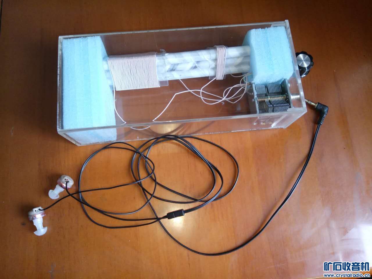

本机特点:无天地线,小巧精致,密封性好,便于携带,收听方便。

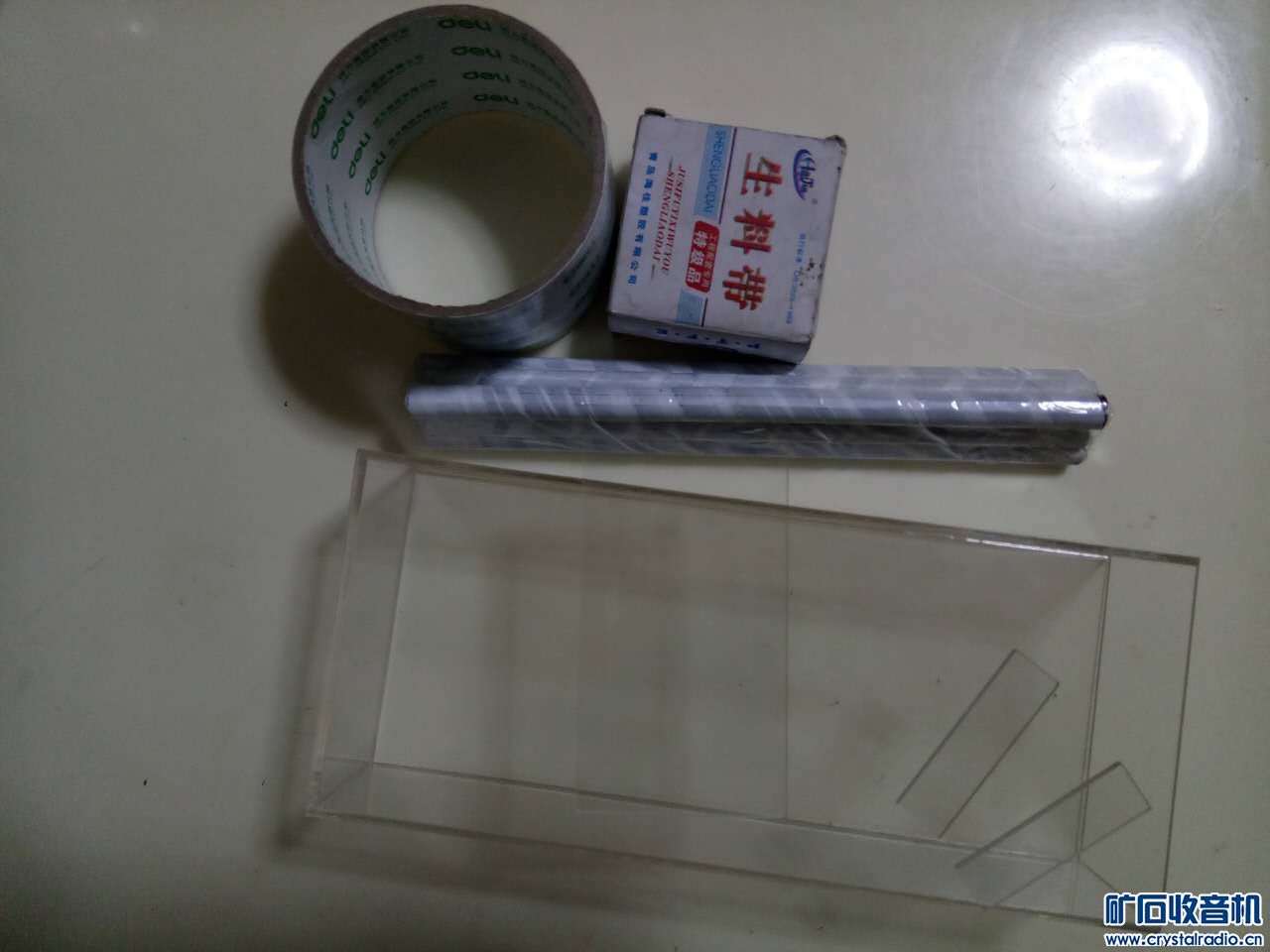

材料:有机玻璃烟盒1个,3DQ,200MM高Q值磁棒6支,0.04*275李兹线,3.5MM插头,2200P电容。360P空气可变(Q值高的最好),ES-2舌簧耳塞。
制作:

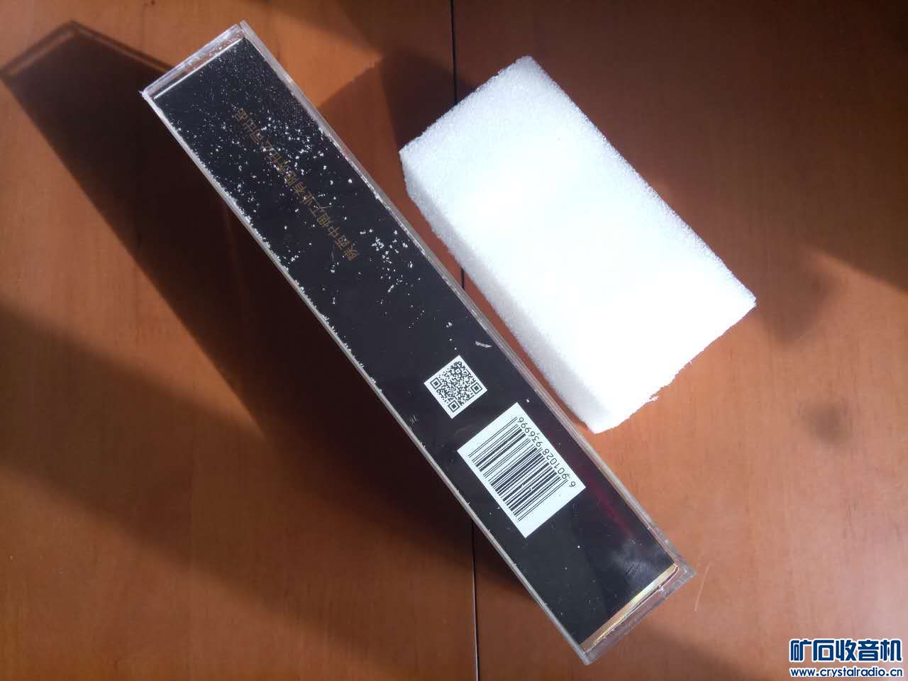

1、锯开有机玻璃烟盒合适长度,稍长于200MM,制作外壳,用亚克力无影粘接剂粘合。

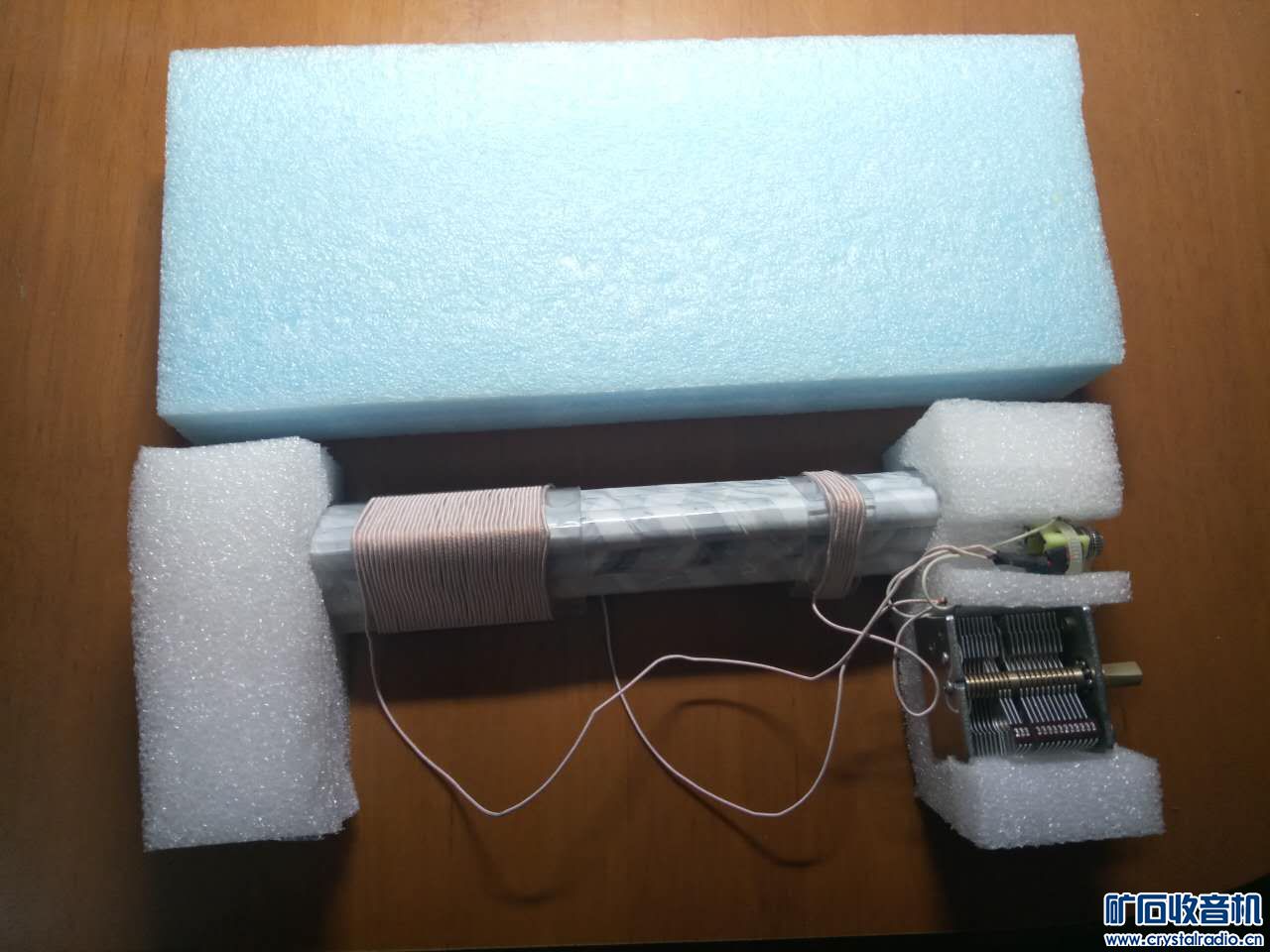

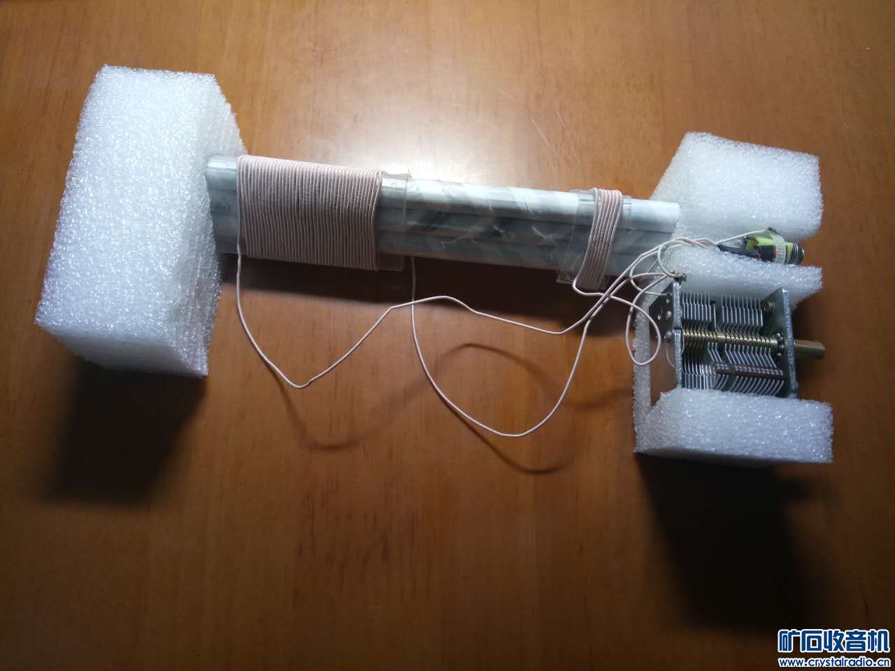

2、将200MM高Q值磁棒,每支裹一层生料带,房子磁棒之间的震碰,6支困成品字型,用透明塑料纸做骨架,透明胶带粘合。磁棒易碎,断的话可用502粘接继续使用。
3、线圈,用透明硬包装纸做骨架,一组40绕圈电感270MH,一组5绕圈。
4、用泡沫合适位置掏孔,安装磁棒,泡沫既方便裁剪,又能减震,Q值高。

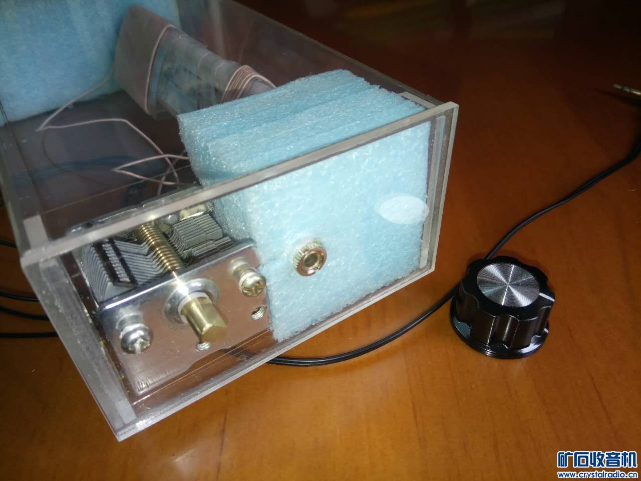

5、焊接线路,打孔安装插座、空联等,装入磁棒天线,封闭外壳,完成。
效果:在家里可以清楚的收到4个电台,中国之声、本省台声音很大,其余2个电台声音小一些,分台清晰,收听满意。

好简约,收听效果如何
 楼主| 发表于 2017-2-8 15:03:18 | 显示全部楼层
guowei0726 发表于 2017-2-8 14:51
好简约,收听效果如何
回答:简约又简单,效果不错。我放到床头,靠楼外墙,可以清晰收听4个电台,和我8米长天线的的单回路二极管检波的声音大小差不多,但是无天地线矿石分台更加清晰,我很满意!
