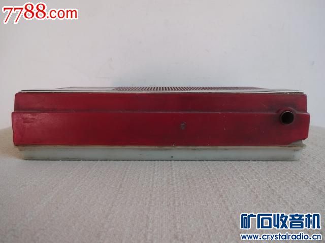

修理一台7B2,修完,感觉可以增加点什么。来吧,照明和调谐表

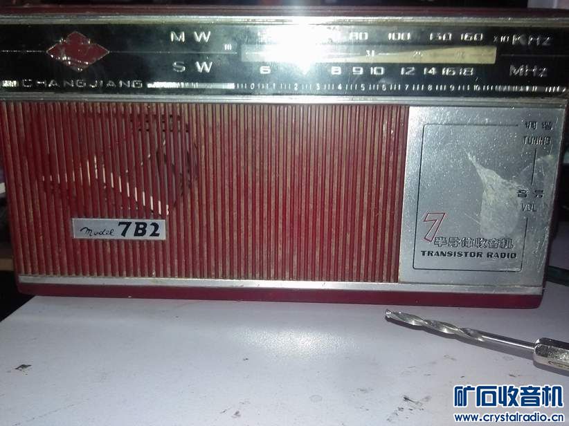

机器前面原样
7B2
7B2

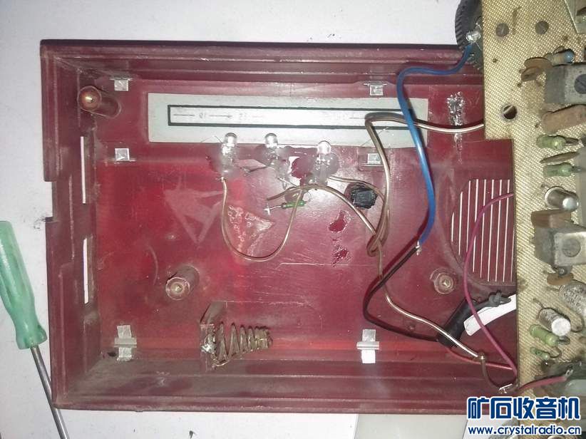

开壳后

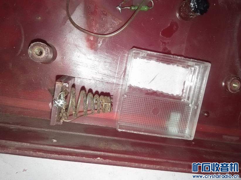

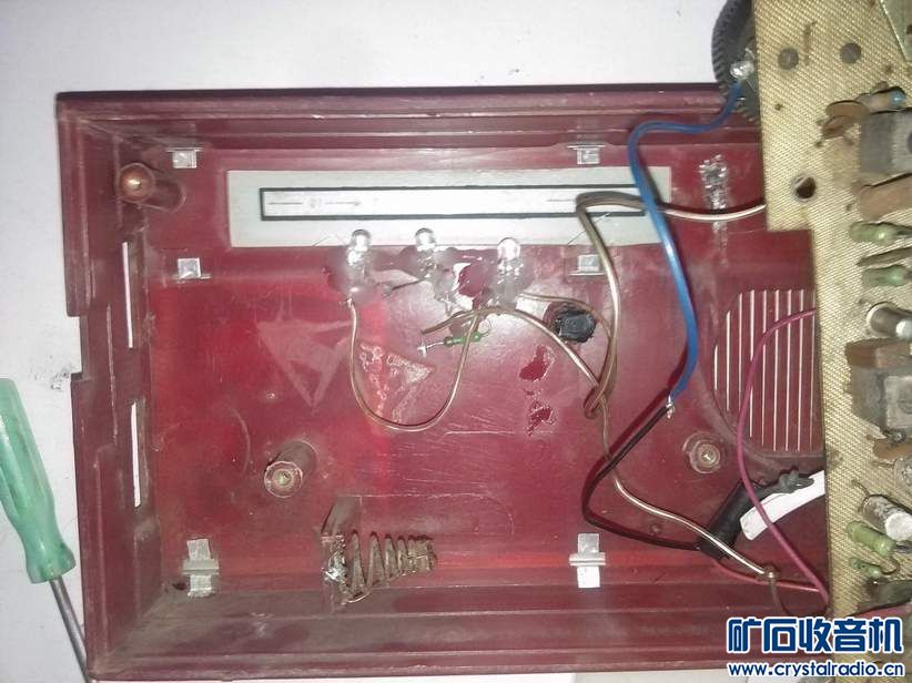

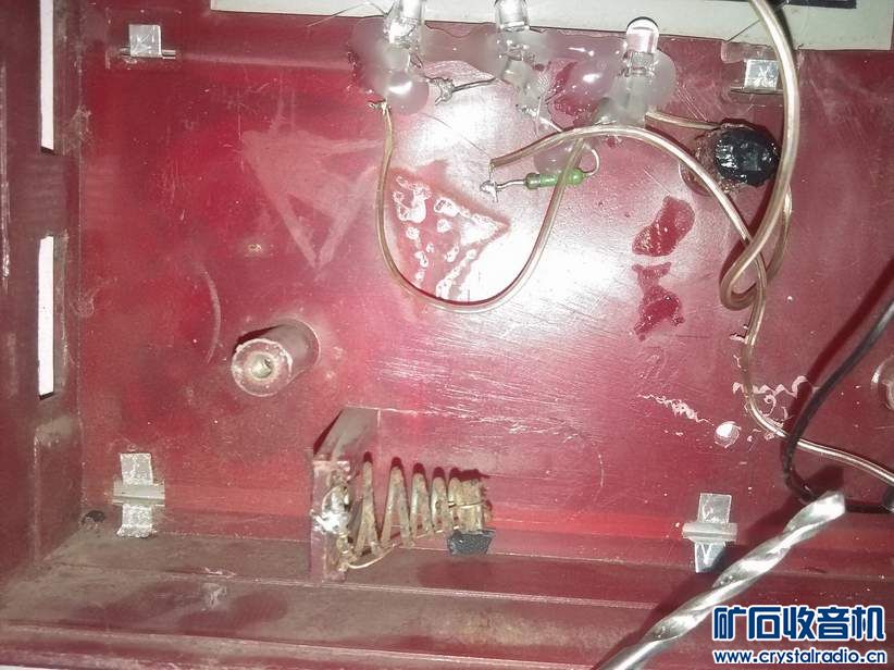

开壳后,增加照明为LED,
增加的Led
增加的Led

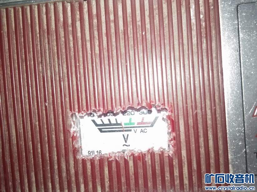

钻孔
开钻第一眼
开钻第一眼
钻孔中
钻孔5
钻孔5
钻孔完
钻孔完
钻孔完
钻孔开口完
安装表壳
安表壳
安表壳
安装完毕
这里介绍一下思路,,表头串联在第一中放的发射极,此处为直接代换了发射极的电阻,所以连并联的电容也不用安装了,原机就带
表头用的是及其廉价的产品,满标要1.6ma,为此,改表头,让表针直接指在中位,,,
使用方法
开电,LED亮,照明度盘,,,同时,调谐表偏转,指示当时电压,调谐到电台,指针反偏,程度越大,调谐越准,同时,亦可指示信号强度。
通过使用,发现,难怪天津台的相声节目不好听,表针一直就在那里哆嗦,,,,
发表于 2017-2-7 09:27:47 | 显示全部楼层
表头安装孔应该用锉刀休整一下。
发表于 2017-2-7 10:00:57 | 显示全部楼层
把表头的两根线对调,调谐到电台,指针就正偏了。
发表于 2017-2-7 10:51:31 | 显示全部楼层
①画蛇添足
②得不偿失
③惨遭毁容
 楼主| 发表于 2017-2-7 10:56:16 | 显示全部楼层
恰恰相反,,,看机器,,我这是高级改造,总比个破机子看不上的要好
发表于 2017-2-7 11:04:52 | 显示全部楼层
增加照明很好!调谐指示就不敢恭维,用惨不忍睹来形容一点不为过。
 楼主| 发表于 2017-2-7 11:52:36 | 显示全部楼层
原机
长江收音机
编号:se34578922,1654222222
品种:收音机-收音机
属性:收音机配件,77-79年,家用收音机,台式,其他品牌,中国大陆,,,,,,
简介:已坏,缺件,边缘有磕碰破损,后盖螺丝扣不上了,盖子盖不上,配件价,品相如图,看好再拍,不退换
javascript:;
javascript:;
javascript:;
4
javascript:;
5
javascript:;
6
javascript:;
7
javascript:;
8
修好为主,修改为辅,美观再议,有功夫再杵
