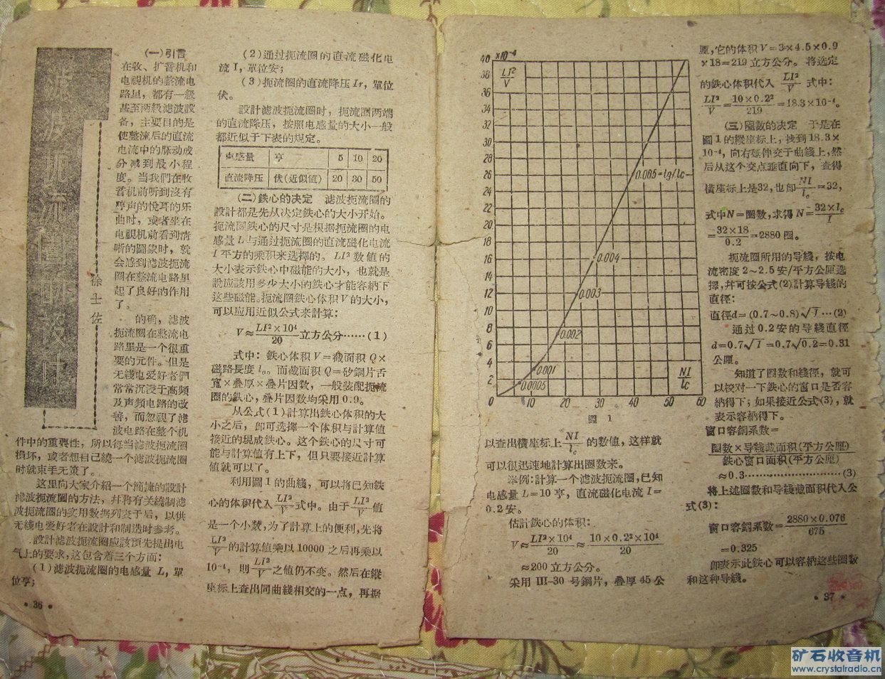

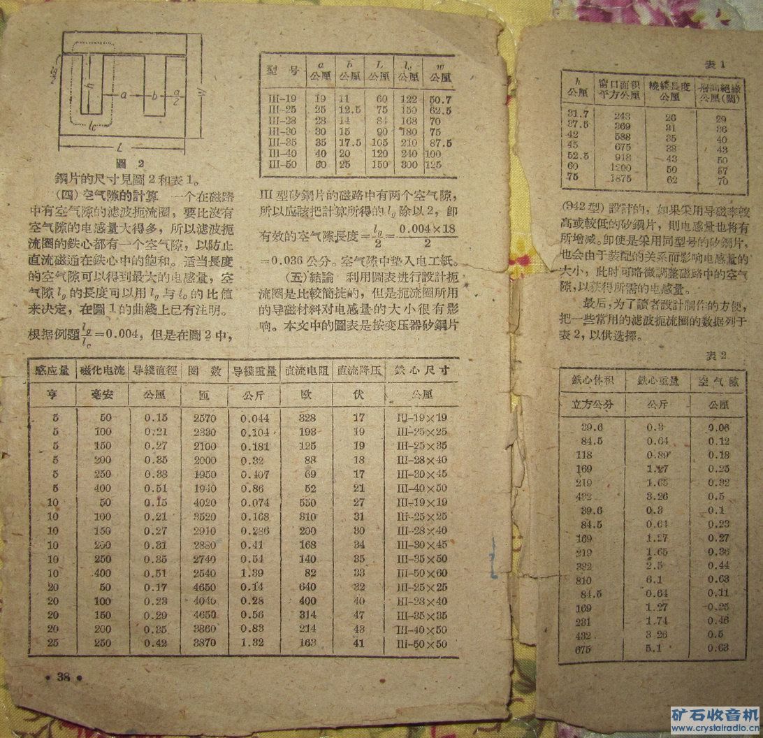

老杂志上的
发表于 2010-8-19 20:41:22 | 显示全部楼层
太老了,
硅钢片是苏联的型号....
发表于 2010-8-21 21:08:04 | 显示全部楼层
电感绕好后还有一步要调整电感量的呢,不是绕好就行的
