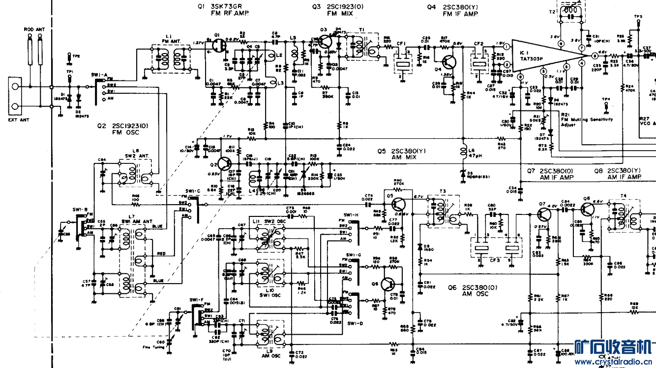

如图所示,L1是调频带通滤波器,内置2个谐振瓷管电容,会和中周内置电容一样的氧化失效。
L1实测初级100p,次级12p(我的已经严重变质)
T1 47p,T2 24P,T3、T4均180P,原瓷管电容拆除,外接换上优质瓷管电容,统调,一劳永逸!

夏普700、800都有这个L1,同样的问题。L1变质之后的结果就是信号弱了,接收差了,不像中周那样直接影响收听,所以常常被忽略了。

看这个夏普777的FM通路,比一般收录机的确实是讲究一些,但与名牌FM收音头的电路,还是差不少
 楼主| 发表于 2017-3-14 09:33:25 |
L1初级并联电容实测100p,次级经实验最佳电容为24p,98MHz信号传输最强
我的一样毛病  换电容大了  也不行   怎么办呢

 楼主| 发表于 2017-5-22 12:50:22 |
laoche 发表于 2017-5-22 12:04
谢谢楼主分享,电容可以直接并在外面吗
必须把里面的电容断掉,氧化变质的厉害。
淘宝上有中周内置瓷管电容卖,用高频蜡浸上一圈,再装进去,或者并在外面都行,一劳永逸。
