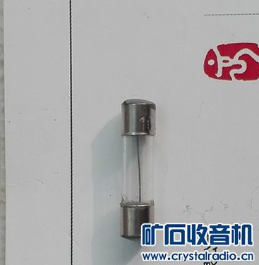

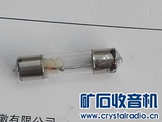

一只2ap9测量正反向电阻均无穷大,索性砸开看看,发现触丝轻松掉了下来,原来触丝没有和锗块接触好,导致电阻不正常,单独测量锗块特性正常,于是找到一个保险丝,取出里面的电阻丝,把锗块焊接好,为了防潮找几粒干燥剂放里面,另一面焊接一段铜丝,把保险丝帽封好,万用表测量正常了,2ap9再造成功。

保险管记得要抽真空或者灌入惰性气体哈。

技术上说,很好的一次修理
成本上说,毁掉一只保险丝与修复一只2AP9,没有多大贡献

有多少意义?又不是在物质匮乏的年代,三极管管脚断了,都要想办法接上。只用万用表测量正反向电阻,对于检波用二极管只能粗略的判断,还有个PN结电容。
