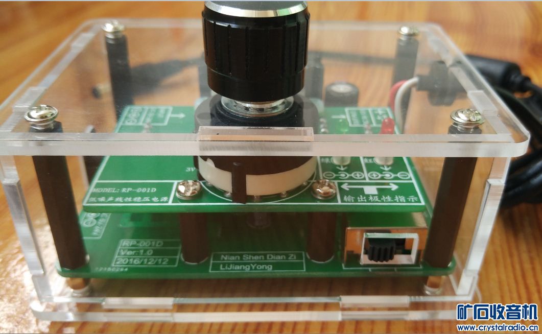

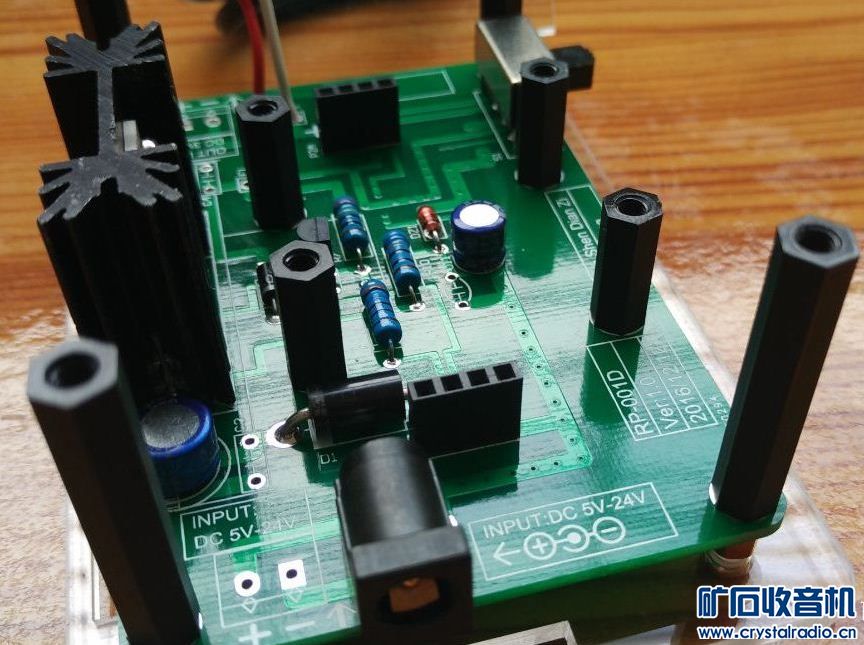

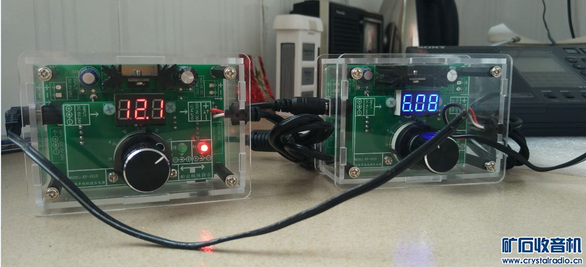

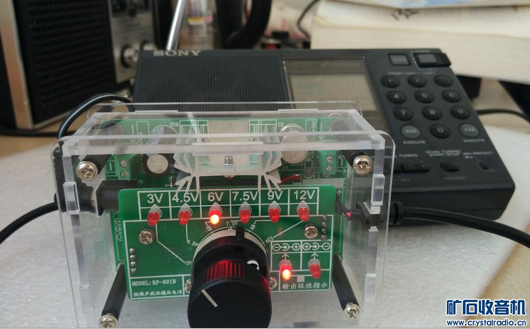

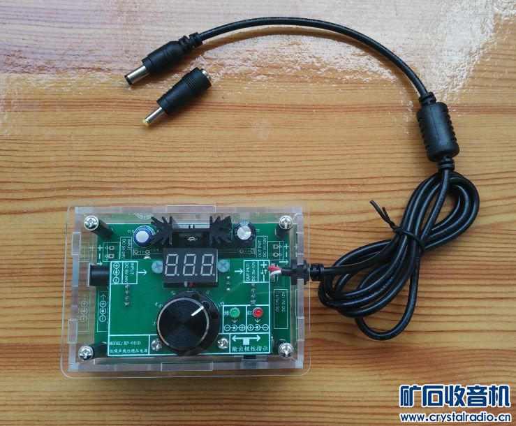

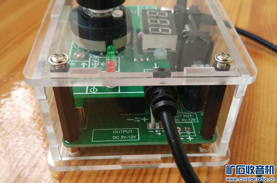

电路&功能:
1.使用了美国国半原装的LM317AT线性稳压芯片,双面1.6mm纤维板及双板叠加积木设计.
2.输入输出使用了日本ELNA(伊娜)和Panasonic(松下)音响设备专用电容.
3.具备转档保护电路(这个要解释一下---换挡瞬间转换开关会虚位,此电路可在开关会虚位时将输出电压钳位在2.0V,保证换挡时接入机器的安全)和输出极性转换开关(就是输出那个插头极性可通过开关自由转换---由内正外负极转换到内负外正)!
4.配置内正外负(市面上见到的电源99%是这种级性)的5520输入DC插座,很容易配用你手头上常见的外接电源,具备输入极性保护电路(说白了就是你的接入极性反了不会烧这个电源,确保稳压电源自身安全,接反了就是不通电的效果而已)

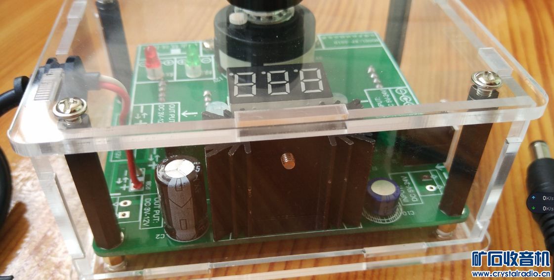

5.使用了34*12*25mm的加大散热片,提高了散热效果,增强了带载能力!
6.5V-24V直流输入,3V-12V 6档稳压输出,电流最大可达1000mA(比较理想的压降状态下,比如你想输出12V/1A,最好的输入电压是15V,这样LM317个芯片上耗散功率才小),推一般的收音机足够了,建议用12-15的外接直流输入,这样LM317T上承受的压降小,耗散的功率小,自然发热也小.
7.选用台产的旋转档位开关,经久耐用.
8.采用激光切割加工的亚克力外壳,边缘不刮手,严丝合缝的组装效果.装配好的整机尺寸:100*72*44mm(长*宽*高).

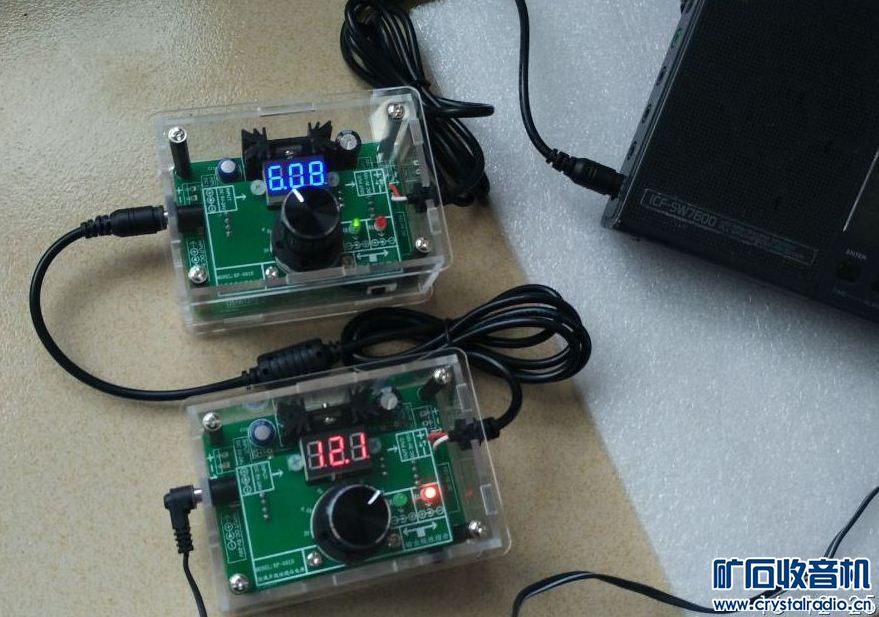

既然输入是直流电,电流仅1000mA,建议内部使用通用的DC-DC转换器(甚至使用既能升压又能降压的那种),转换效率高,成本也不会高多少。
 楼主| 发表于 2017-2-5 19:41:41 来自手机 | 显示全部楼层
这个就不是线性稳压了,有噪音!

电压表都用了,为何不用电流表?既然是分档调节而不是连续调节,用电流表的意义更大些

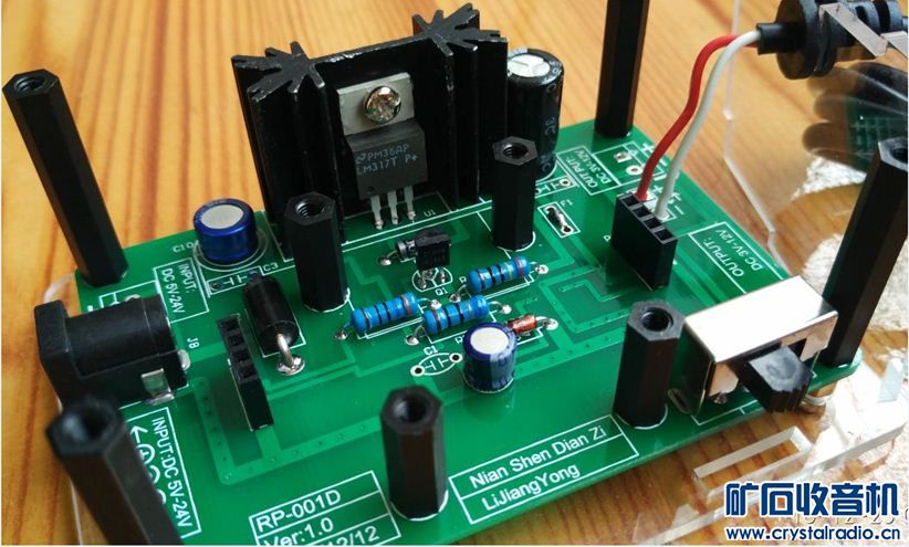

类似的我之前也做了一个,9V/0.5A,变压器空载整流之后DC12V,散热器有你这个两三倍大,输出4V/0.5A时发热明显,烫手,317发热以后电压就会掉,取决于温度,能掉0.1~0.3V,至于电容……这个只是个电源而已,没有必要用得如此发烧,简直是浪费

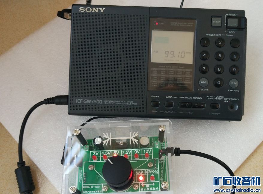

对头,定位收音机等中小功率电器应用!收音机一般电流就在80-200mA,这个电源理想输入输出条件下也可以达到1A电流!

线性稳压是这样的,效率不算高!优点是没有目前常用的DC-DC电路的噪音,不会对收音机收听产生干扰!你那个应用输入输出压差比较大,大电流当然发热比较厉害了!
发表于 2017-2-9 17:02:00 | 显示全部楼层
九头 发表于 2017-2-9 13:34
线性稳压是这样的,效率不算高!优点是没有目前常用的DC-DC电路的噪音,不会对收音机收听产生干扰!你那 ...
其实我的意思是说,你的散热小了,不能发挥317的性能,温度容易过高,容易过热保护,容易造成电压降低
发表于 2017-2-9 17:10:01 | 显示全部楼层
尺寸这么宽敞,两个电解非得和散热片距离那么近,这设计不太讲究。
 楼主| 发表于 2017-2-9 20:15:27 来自手机 | 显示全部楼层
看运用吧,本身就不是做的大功率设计!18V输入,6V输出推SONY  ICF-7600系列收音机,触摸仅仅温热而已!

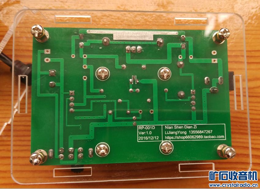

制作很精美,欣赏和佩服。希望楼主提供详细线路图。多谢。
 楼主| 发表于 2017-2-13 19:08:36 | 显示全部楼层
不是很特别的电路图,典型运用的基础上加了个档位转换保护电路!
