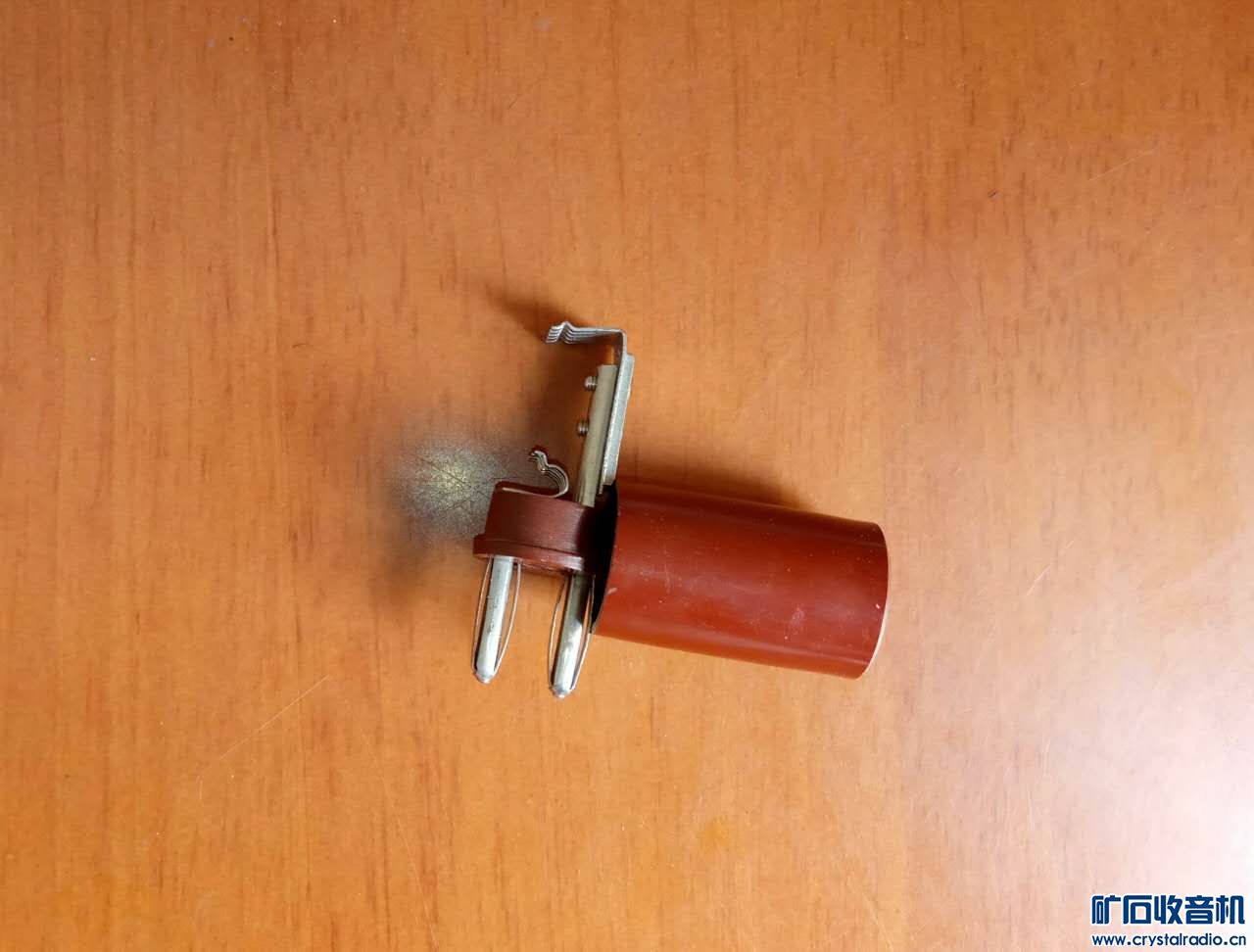

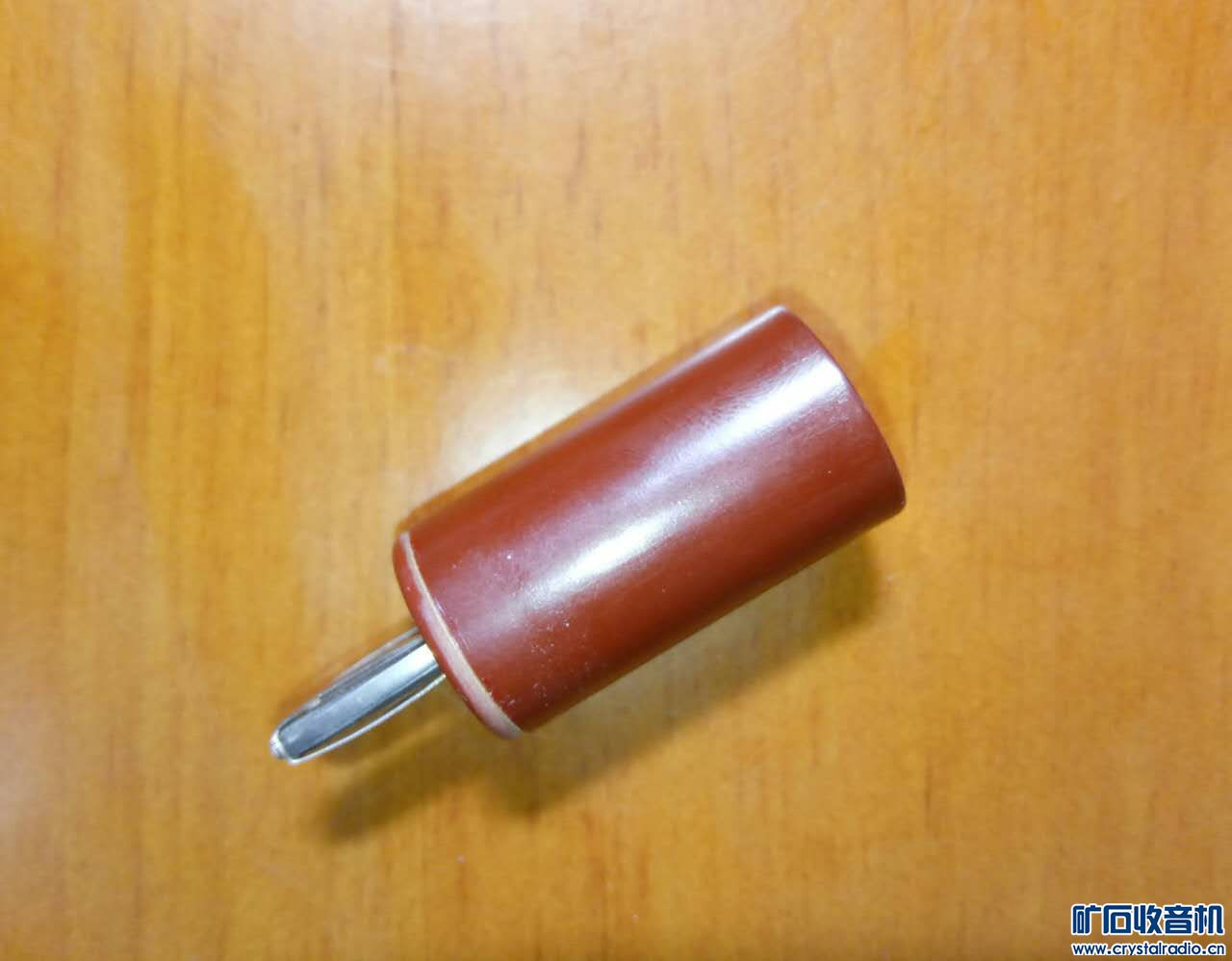

一直想有一支矿石检波器,lq19512003版主、光说不练兄长送了红锌矿石给我,阿赛哥又赠送了黄铁矿石和针灸针,前几天在论坛交易区发现一种老式飞机晶振,胶木外壳,镀银接线柱,很是耐用,适合改制检波器,于是动手做了一只红锌矿检波器。

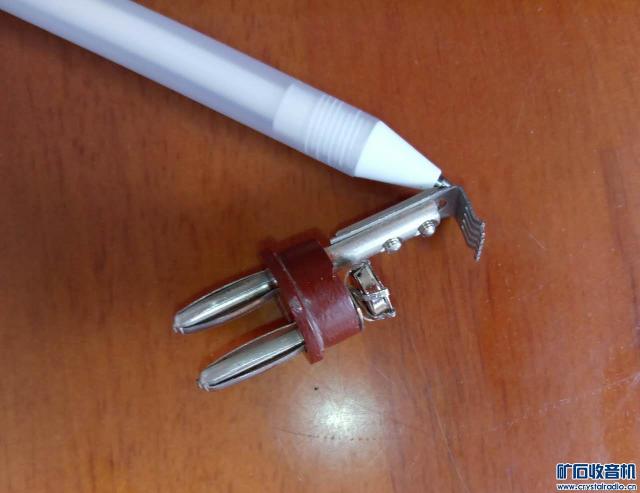

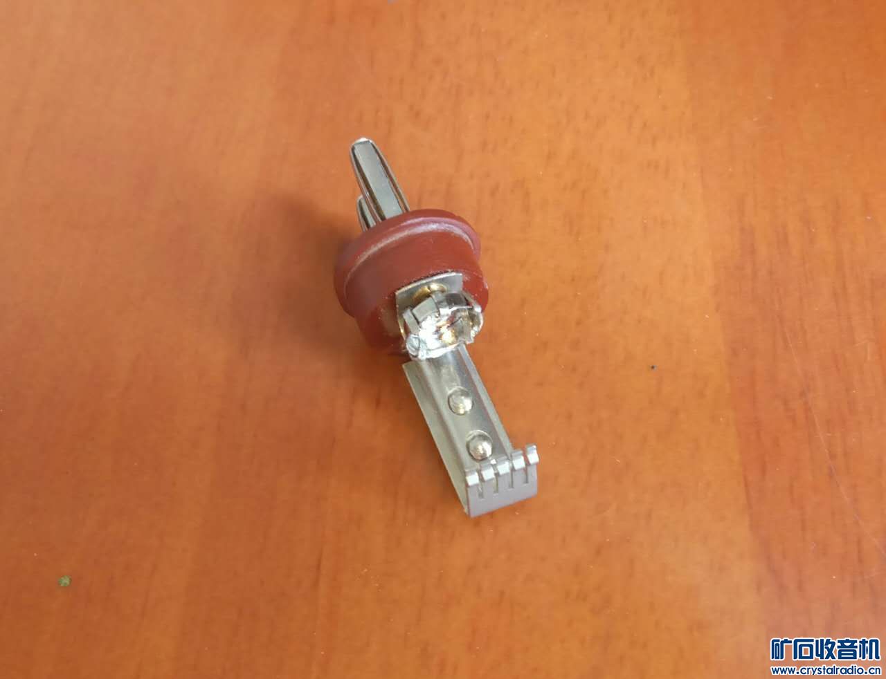

具体做法:
1、锯开外壳,锉平丝口;
2、用一节1号电池的正极盖子做矿石小盒;
3、晶振的两端是白铜梳子片,一段焊接一个铜空心铆钉,另外一段分开刚好包裹电池盖;

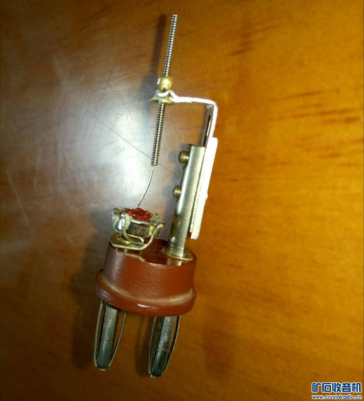

4、在电池盖加满焊锡,放入用酒精清洗过的矿石,
5、截去针灸针过长部分,用油石磨尖,去一段铜丝绕在针灸针螺旋部分,刚好能在铆钉里活动,且不脱落。
6、组装,调整探针,收听电台。
再次感谢各位前辈的无私赠送,热情相助!
存在问题:使用下来,可能是我做的有问题,检波效果还没有很普通的2AP9好。请各位前辈指正。

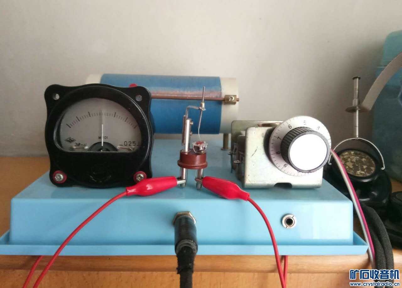

 楼主| 发表于 2017-2-5 00:22:34 | 显示全部楼层
这只是一个半成品,还打算再改进,加上玻璃管子和调节手柄,这个晶振很实用,可以直接插在2个香蕉插座上,胶木底座非常结实,推荐给大家。
发表于 2017-2-5 00:46:06 | 显示全部楼层
祝贺制作成功! 此器还可以改进!大有潜力可挖!可参考前辈们的帖子,触点要有压力,建议用黄铜矿作触头触发红锌矿石,也可以反用。
楼主触针用的是针灸针,可以用黄铜或紫铜材料试试。
红锌矿石与黄铜矿或斑铜矿配合效果最好,红锌矿可工作在数百兆,2AP9歇菜。
另外黄铜矿石和自然铜不是一种东西。
