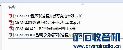

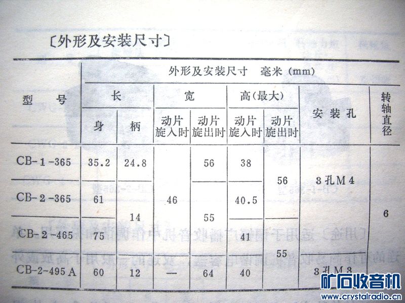

在网上守候多年,就得到这几个可变电容的资料,咱中国的DataSheet,然而一直没有查到空气可变电容的相关资料,如CB-2-365-1这种最常用的空气双联可变电容。
有机可变电容资料.part6.rar (118.84 KB, 下载次数: 193)
有机可变电容资料.part5.rar (390 KB, 下载次数: 182)
有机可变电容资料.part4.rar (390 KB, 下载次数: 151)
有机可变电容资料.part3.rar (390 KB, 下载次数: 169)
有机可变电容资料.part2.rar (390 KB, 下载次数: 156)
有机可变电容资料.part1.rar (390 KB, 下载次数: 169)

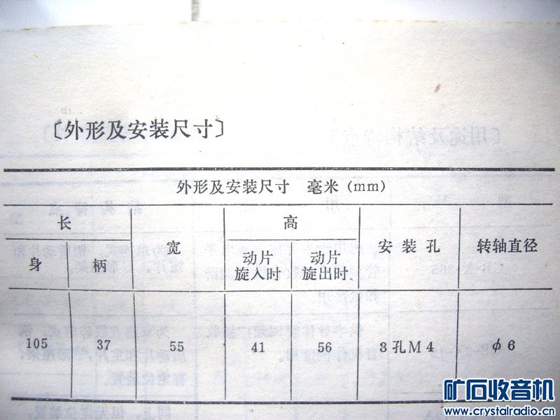

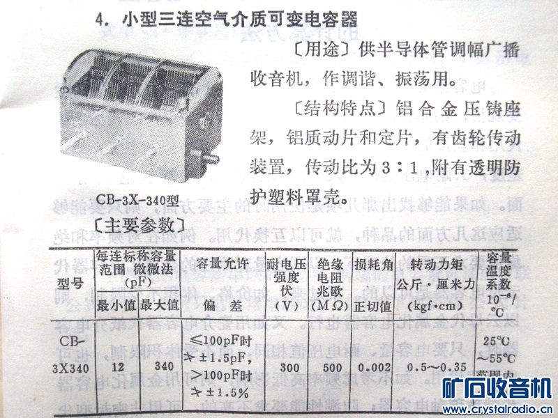

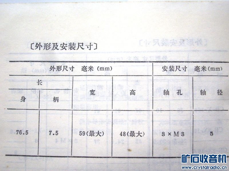

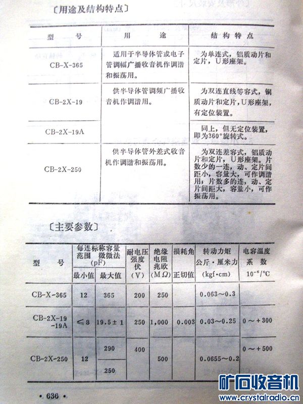

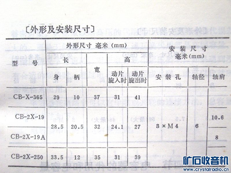

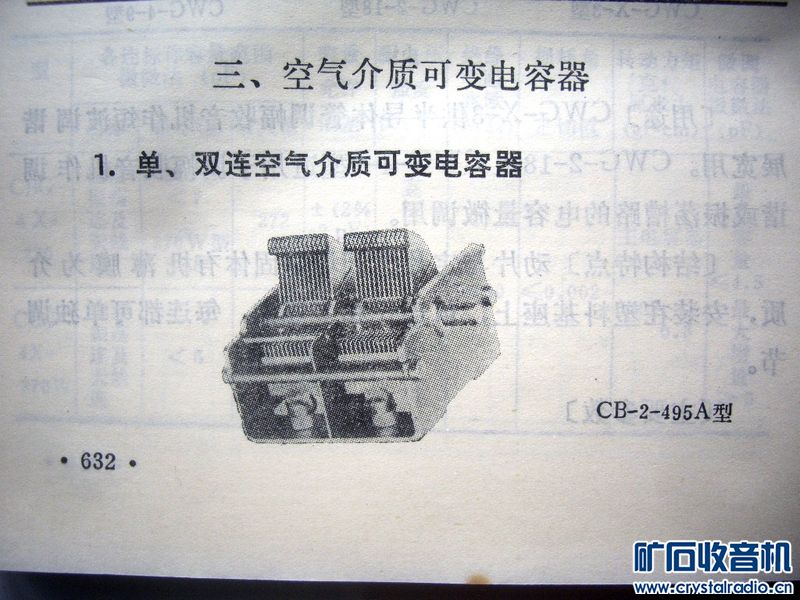

空气联的资料来了!
电容温度系数:正负300ppm/摄氏度
