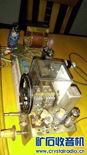

在老古董电子管收音机的空气双连上,都堆着厚厚的灰尘,因铝片氧化而产生的毛刺引起碰片,而收不到台,在转动双连时会发出讨厌的"咔嚓咔嚓"杂音。
蜂房纱包线圈因受潮年久会霉变,以及因虫蛀咬断而收不到台。
能否改用塑料盒封起来,来防尘防霉,防虫蛀咬?封包后会影响电信号吗?
向各位老师坛友请教,谢谢!

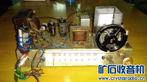

 楼主| 发表于 2017-9-6 16:33:04 来自手机 | 显示全部楼层
搞了一个饼干盒,作空气双连上的临时罩杯,
