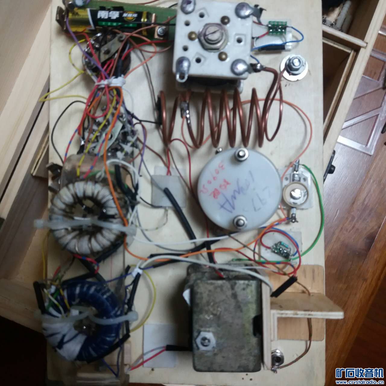

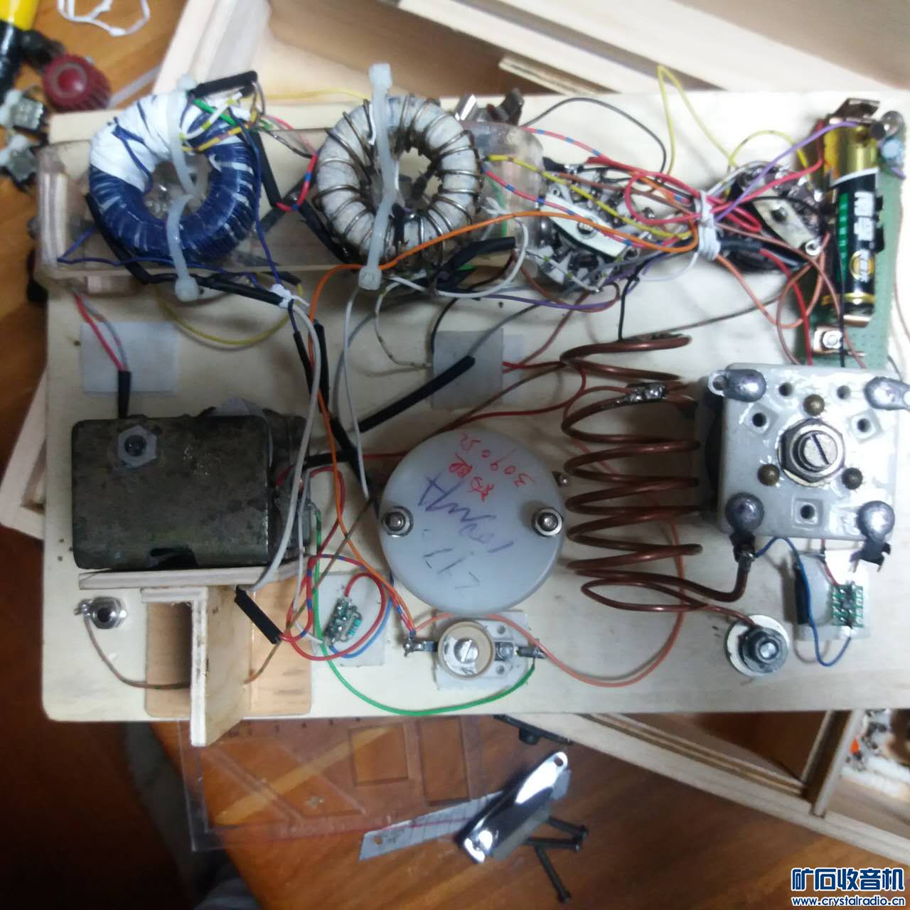

此矿机参考了矿友的电路图,进行了自己的设计,共有5个波段。并且装有一级低放,天电线条件不好时使用。
特点是:
1、中波
2、短波1,短波2,短波3
3、调频
使用两个RC1磁环,分别用于中波、短波,采用一个双联,一组用于中波,一组用于短波,短波调谐线圈抽头,改变接收频率,分别为4圈、8圈、12圈。
  使用3刀5掷波段开关选择波段及中短波天线,使用4刀2掷波段开关转换矿机、放大,使用一个耳机插头。
微安表装有单独微动开关,可以开启和关断。

这么多线圈,好复杂,上个图纸看看。
木制机盒很漂亮,花功夫了。
发表于 2017-2-5 07:47:57 | 显示全部楼层
FM线圈最好离表头远点,表头有强磁。
