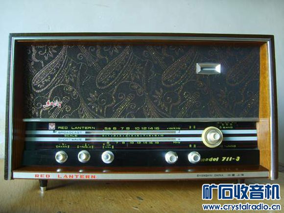

机器正面,标注是711-3,注意多了两个钮,就是磁棒方向调节和短波微调
711-3原就是带有磁棒天线的,但不能旋转,使用不方便。短波覆盖很宽(6-18MH)故而调节电台很难。
改造者就是针对这两个不便,增设了磁棒调节机构和短波微调。
数一数,是不是7个钮——套钮算2个钮。一共7个。
后板没变

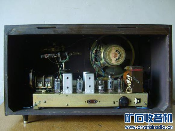

机芯后视图

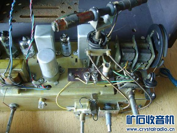

磁棒旋转机构可能是利用了飞乐265的机构
换个角度看
可以看到该机输出牛没有更换,还是原来的小小的输出牛
只改造了高频没有改低放。
拉线通过软轴换向——也是飞乐265的工艺方式。比通过滑轮换向要方便。

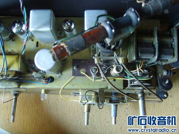

去掉匀光片,可看到天线钮边上就是新增加的短波微调电容及微调钮。
用的是密封可变改造的(去掉了些片片,加长了轴)。
再看看两者,
可看到短波微调轴加了个连接铜套用以使与其他调节轴等长。
侧面图
再看一下正面图
可见到,新增的钮布置还是很合适的。
与原钮配合后整个面板很协调的。
