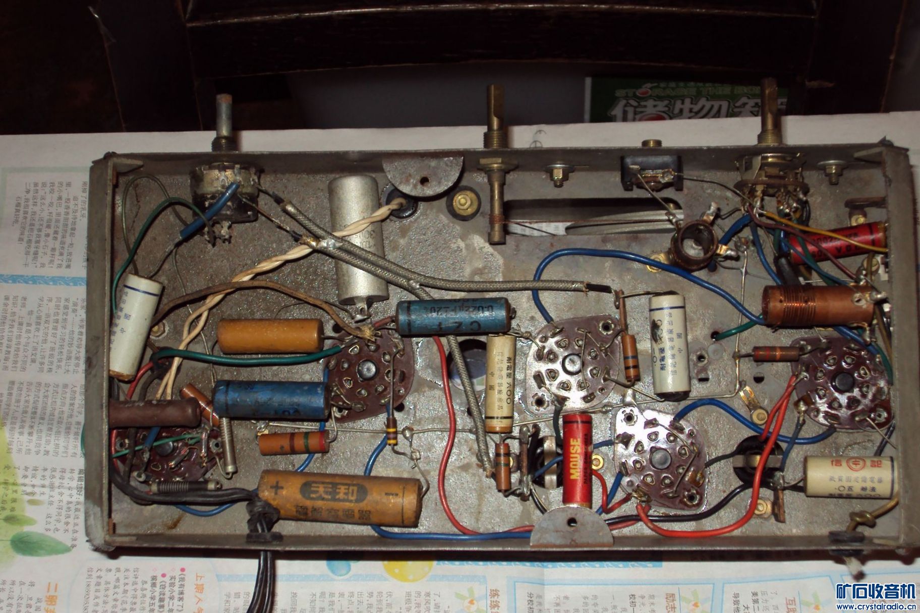

奇怪的是没有大功率降压电阻?可能是使用电感限流?还没有仔细看。

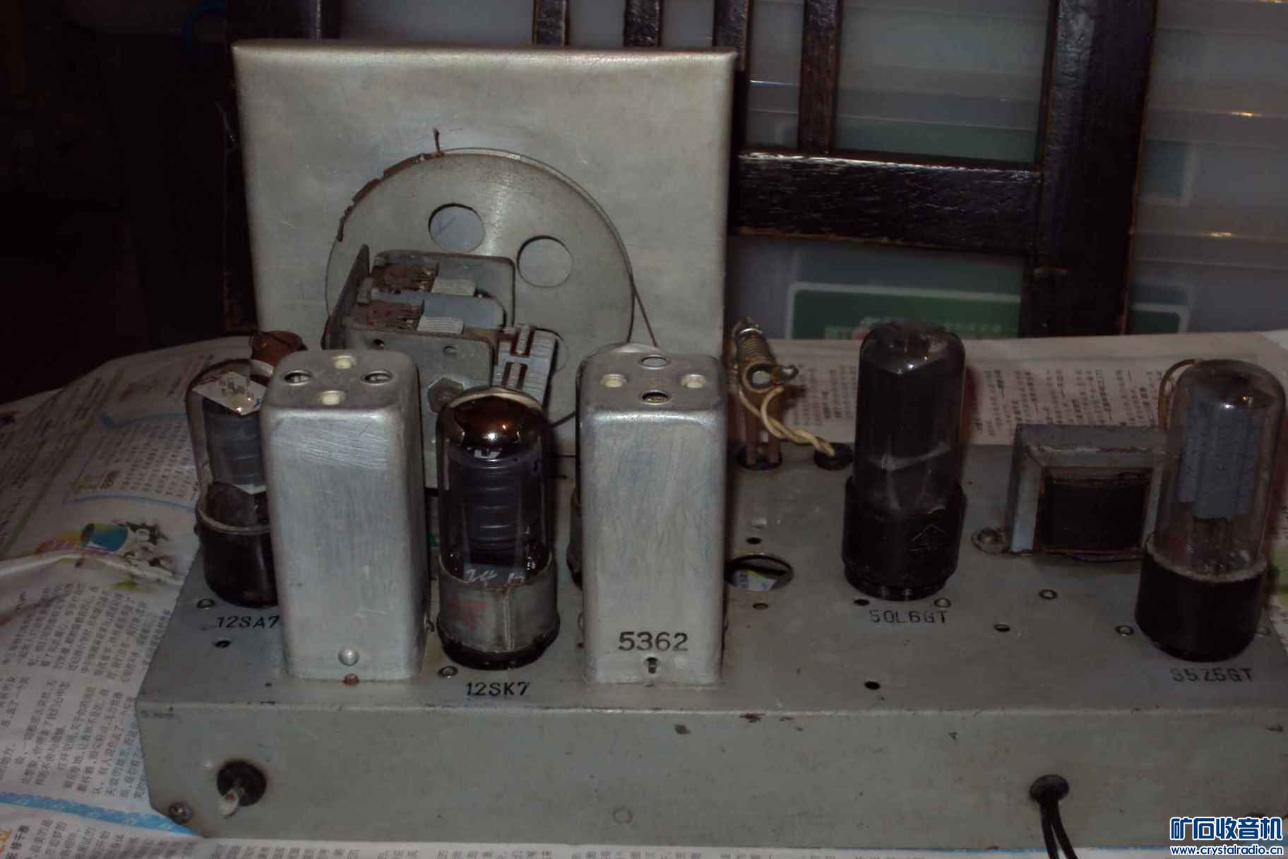

机芯正面——注意,输出牛已经安装在喇叭上了。底盘左方那个小牛是做什么用的?
机芯后视
机芯侧视
机芯顶视图

底盘下面
局部放大

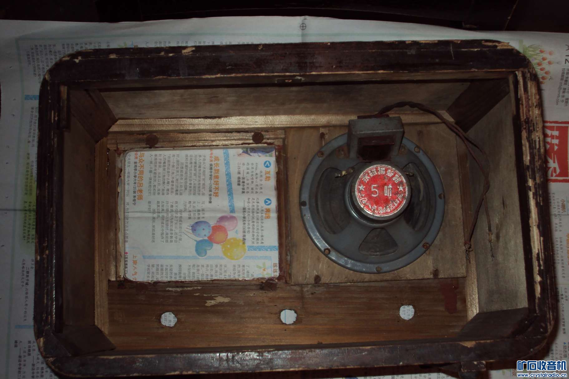

机箱、喇叭以及输出牛
喇叭商标
喇叭纸盆还算好

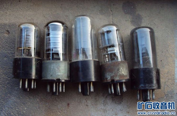

五个电子管

有没有可能是用于灯丝限流的电感——类似于日光灯镇流器。
待有空看看接线情况。

你那小牛肯定和交流电源有关。因为整流底下有滤波电阻了。有一事,有疑问,关于整流管,按底座标注好像是35Z5.35Z5应是半波整流管,线路结构也是半波。看那整流管和5Y3长的有点像。别上家拿5Y3充数。
