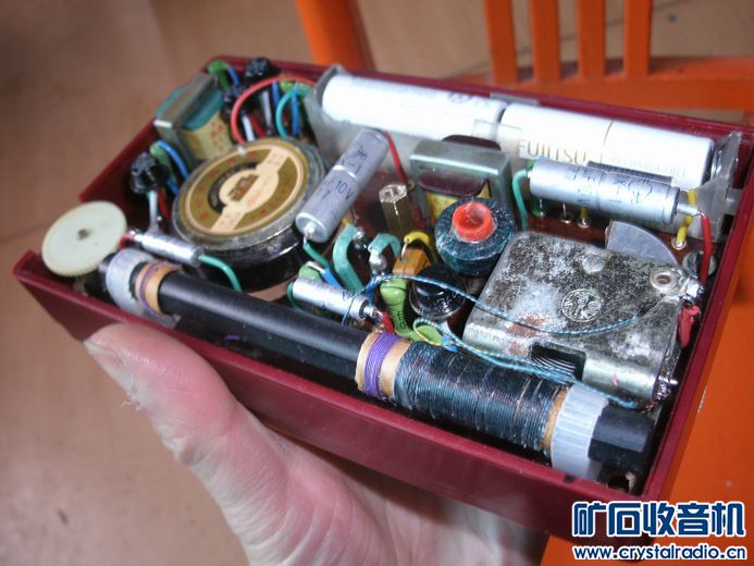

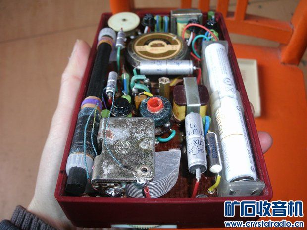

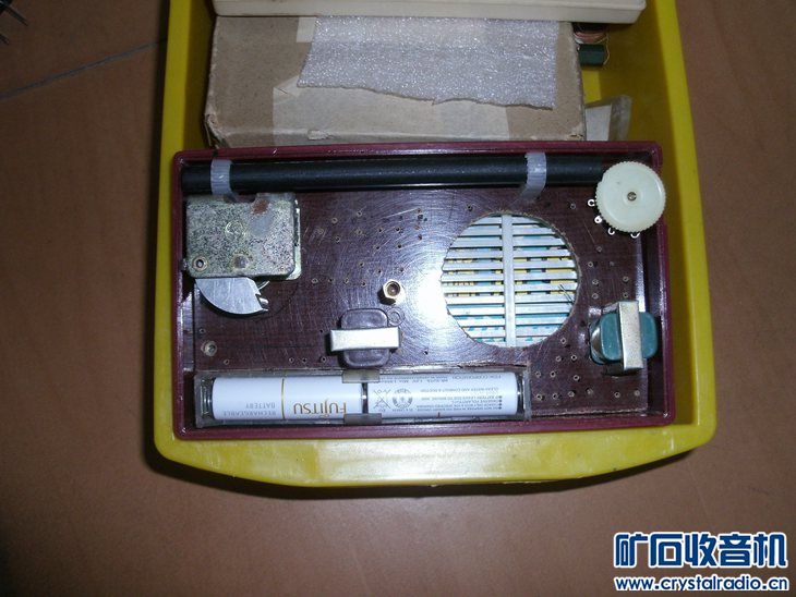

水手两年前,有幸得到只大号65盒。这种大盒装机子真是太适合不过了,但一直没时间捣鼓,直到年前终于有空闲下来完成它,想来想出最后决定装台复古四管机,一来好看二来也有一定实用价值。闲话少叙直入主题:电路图选用p694四管机,这机陆陆续续装了10几来,终于在大年初一大功告成,中途用相机记录了些制作过程现拿来和大家共同学习,水平有限望各位老师多提意见!

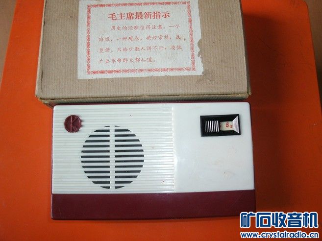

带语录的大号机壳
带语录的大号机壳
机壳包装盒语录特写
机壳包装盒语录特写

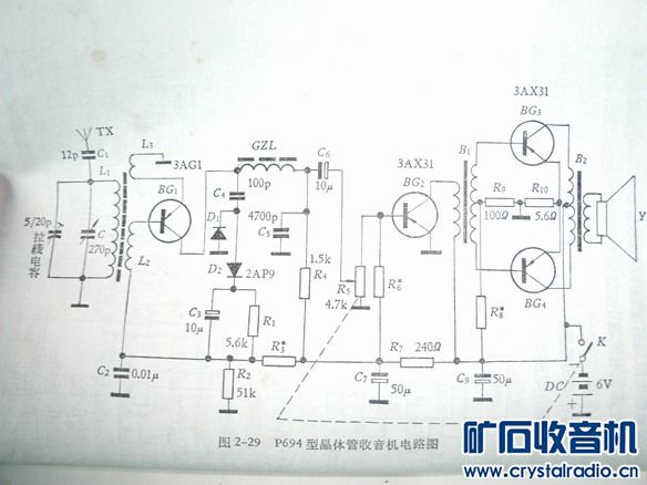

电路采用P694四管机打好
电路采用P694四管机打好

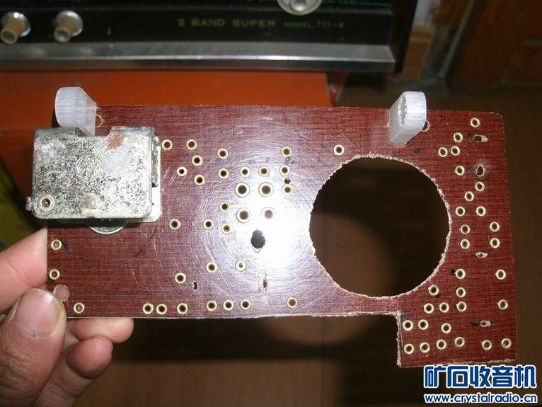

打好铆钉的纸基板
打好铆钉的纸基板

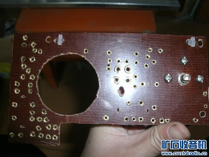

纸板背面
纸板背面
主要元器件都在上面了
主要元器件都在上面了

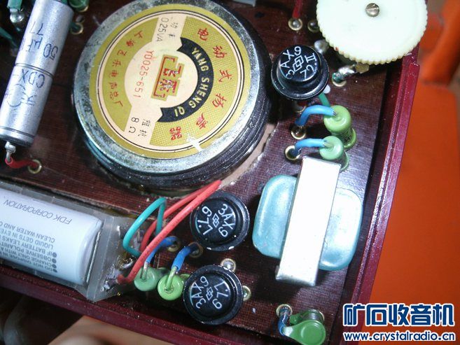

焊上四支草帽管
焊上四支草帽管
侧面看看有些意思了啊
侧面看看有些意思了啊
最后焊上两支二极管,高阻圈和所有电阻,放机壳里看着像那么回事了吧
背面走线有些乱,没办法第一次自己设计电路乱就乱吧

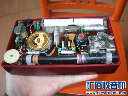

最后装上电池盒,装置完成
最后装上电池盒,装置完成

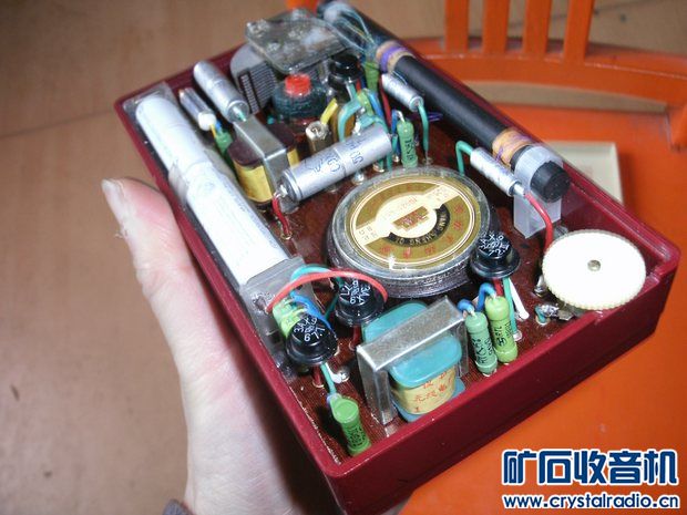

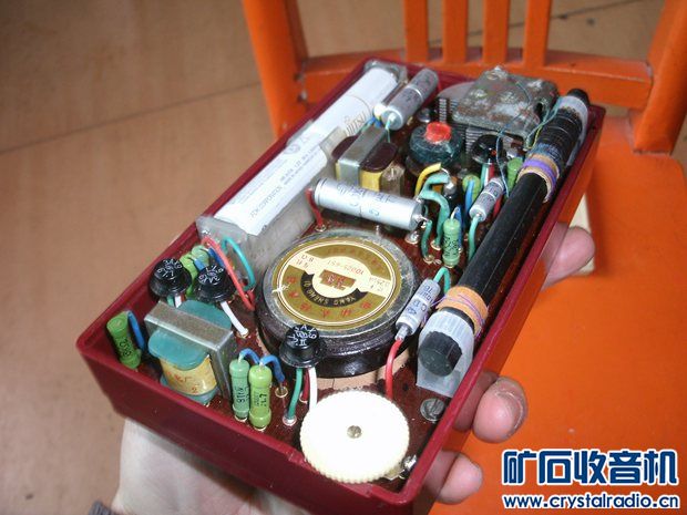

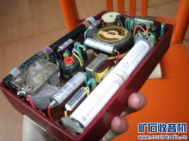

 楼主| 发表于 2017-2-1 11:04:00 | 显示全部楼层
好久没发个贴了,有些程序不记得了,这里补充下制作过程:
1 电路选用P694四管机电路(我实际装置中,省掉了调台可变电容并联的那只补偿半可变电容,还省掉了C4)
2.为了复古采用的大部份元件都是60.70年代的老元件,高放管采用北京70年产3AG14贝塔值110,低放管3AX9 67年产贝塔值90  两支功放管3AX9  67年产 贝塔值40   两支二极管采用62年产仿苏联的坡A2   高阻圈用的空气蕊2.5毫轰,  输入输出变压器60年代产真州牌变压器,四只电解电容全部采用轴向电解,全部电阻均采用4分之一瓦绿袍电阻(最后调试后高放管和功放管偏置电阻由于没有合适的阻值换上了8分之一瓦扁腿电阻。空气可变采用的一支69年产的老复旦365单联
3 各级偏流:电池采用4支充电电池,电压5伏 高放级120K  电流2.2毫安(太高了手头实在找不到高阻值电阻了,正常应选用160K的,让电流保持在1.5毫安左右, 低放级电阻91K 电流2.5毫安  ,功放管3K 电流3.1毫安
再补充下:电位器采用69年沈阳产10K带开关电位器,  磁棒用一支140MM米磁棒截掉15MM(实用125MM的)  天线线圈,初级0.07*14股58匝  次级0.07*7股9匝  再生0.07*7股1.5匝
  高频偶合电容C4采用1000P云母电容

 楼主| 发表于 2017-2-1 14:05:28 来自手机 | 显示全部楼层
ww12jj 发表于 2017-2-1 12:39
非常认真,一丝不苟。接收效果好吗?
低端很好,高端1300以上台少声弱,多谢老兄褒奖!

发表于 2017-2-1 19:02:17 | 显示全部楼层
不错老机壳,老零件,再有个老电池夹就更好了。
 楼主| 发表于 2017-2-1 19:16:11 来自手机 | 显示全部楼层
电池架是一东湖362两波段收音机上的,70年代老货。
 楼主| 发表于 2017-2-1 19:22:11 来自手机 | 显示全部楼层
红星402 发表于 2017-2-1 16:17
水手鸡年孵新机。老机壳老元件就是漂亮,只是那底板象是老鼠啃的……
铆钉没打好,喇叭孔开得太渣了。上次买的开孔器不好用没用上。用1.2毫米钻头沿孔边缘钻了60几个小孔才搞定。下次得再买个好的开孔器。下次来我这里我给您听听,这机声音真是大,一楼放三楼听得清清楚楚(音量一半位置900千郝湖北资讯台
