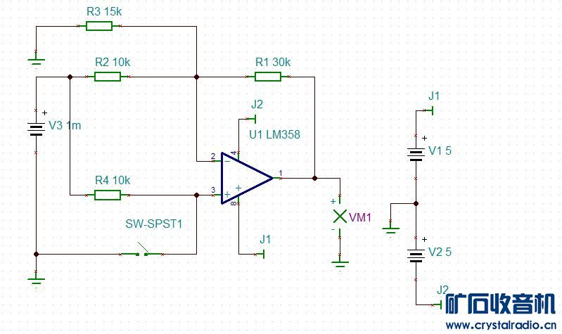

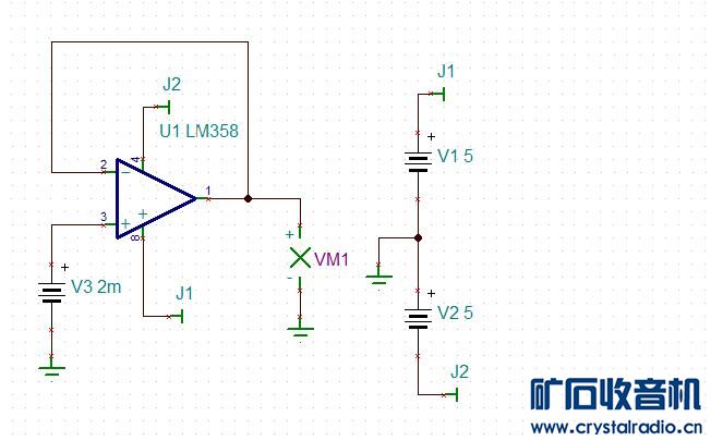

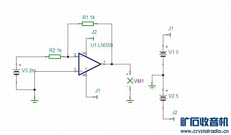

       虽然矿坛很多大神认为运放的各种理论和计算都趋于成熟,再讨论运放没有意义,但是我觉得仿真运放还是很有必要;就如霍师傅说过,武功没有高低,高低是学武功的人。最近因自己设计的LCR要对运放的各种状态有所了解,所以对运放的各种状态非常感兴趣,画了点时间用TINA做了一些仿真。
       虽然很多人喜欢实战,反对仿真,但是我敢说,如果你用的是TI的运放,基本上你实验的结果和仿真模型差不多少,TI的仿真模型基本上就是datasheet的典型值。
       不多说,先看图:
反相放大1倍
同相放大1倍
反相放大10倍
同相放大10倍
正反向测试:
结果(TINA-9.3.150):
PS:两个个问题
        --反相输入的输入失调电压真比同相小吗?
        --反相输入的共模抑制比真的比同相高吗?

运放的正、反向输入在内部是严格对称的,没有任何差异,差异在于外围元件的接法。
发表于 2017-1-31 09:20:00 | 显示全部楼层
反相接法时正输入端也应该接一个平衡电阻,以平衡运放偏置电流对工作状态的影响

你说应该接多大?我仿真给你看看。

ADI或者TI的资料上,都有说明,同相和反相的Iio和Iib并非严格相等,你看到的相等是典型值。

仿真时负输入端对外接几个电阻,正输入端就对称对地接几个电阻

很基础的一个问题,例如在第一图中,这个平衡电阻的阻值=R1//R2,即R1与R2并联后的阻值。
