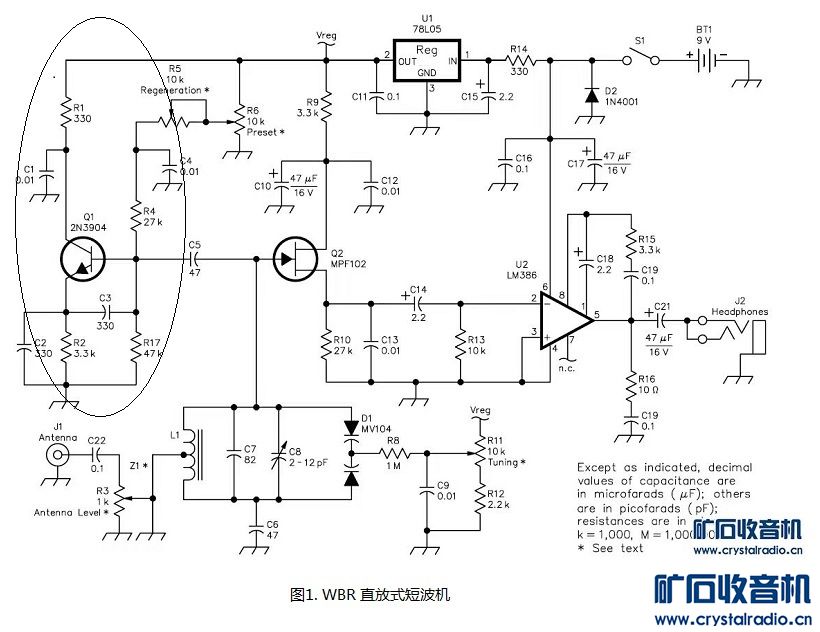

Fig1.jpg 图1 所示是‘WBR’电路,其主要特点就是在普通的接收电路中引进了由Q1组成的类似电容三点式的振荡电路(Clopitts 考毕兹,或Clapp 克拉普)。
在大约两年前在一个无线电网站见过类似电路,作者称其为克拉普再生,据说效果很好。遗憾的是此网站后来关闭了,这一资料也没能下载。也是大约两年前在本坛看到了网友taotao137和70后试制WBR电路的贴子,效果也都很好。最近由北极兵的一个帖子在本坛引起不小的轰动,许多网友仿制都取得了好效果。在北极兵的电路中,有关附加的类似振荡电路与WBR几乎完全一致,但是被用于中波接收且与7642结合,的确有‘化腐朽为神奇’的功效(因本人一向不看好7642)。
上述电路中使用的类似振荡电路也被称为倍Q,自举等等,其实就是一种分离式再生。分离式再生(seperartive regeneration):即用一有源器件,如电子管,晶体管或集成电路组成振荡电路但工作时并不产生振荡。他的频率调节回路与主接收电路共用,工作时调在接近临界点附近,提高主接收回路的Q值(也就是再生)。

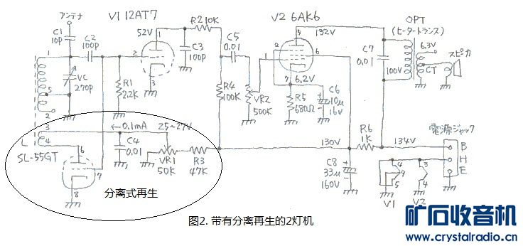

我多年前在国外的网站发现过分离式再生电路,据说要比一般再生稳定且更适用与短波。国内好像使用的人很少,可能是以前跟国外交流少而且以前对国内绝大部分的爱好者来说无论是电子管还是晶体管都很金贵,不太可能单独使用一个管子只去完成再生的功能。图2所示是多年前从一个日本网站上下载的电路,是电子管的。我在过去几年也曾做过几个带有分离式再生的收音机,主要是好玩,其效果并没有明显的高于普通的再生电路。

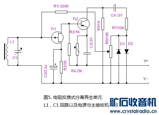

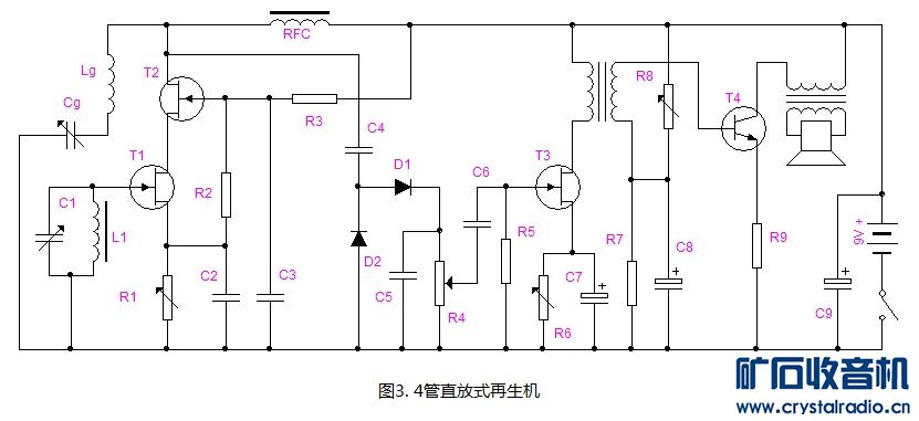

主机是一台自制的4管直放机,带有 1.普通的再生(图3),2.电感反馈式分离再生(图4),3.电阻反馈式分离再生(图5)和4.电容反馈式分离再生(即WBR电路图6)。经过对比特别是仔细对弱台的对比结果是 四种电路没有明显的区别,电感反馈式(图4)似乎稍强一点,普通再生(图3)和WBR电路(图6)差不多。电阻反馈式分离再生(图5)则稍稍差一点。

根据以上结果,对WBR的初步评价是与其他形式的再生电路所产生的效果应该在同一等级。
在北极兵的电路中,WBR分离再生与7642完美地结合在一起,得到很好的效果是在情理当中。但是要说比外差机好或差不多似乎不太好接受。虽然我确信试验结果但是总觉得一级调节回路加上一级再生很难与外差机的至少四级调节回路比较选择性,而外差机的一级变频加两级调节中放的稳定的灵敏度也是直放机很难达到的。另外以上几种分离再生都可直接用于单调节接收电路但如果电容反馈式分离再生即WBR电路用于多调节回路接收机(如调整高放式或外差式)则有些困难,原因是其电路中的电容与接收机的调节回路并联,影响统调,而且这些电容增加了主调电容的最小电容量因而影响了频率覆盖。
