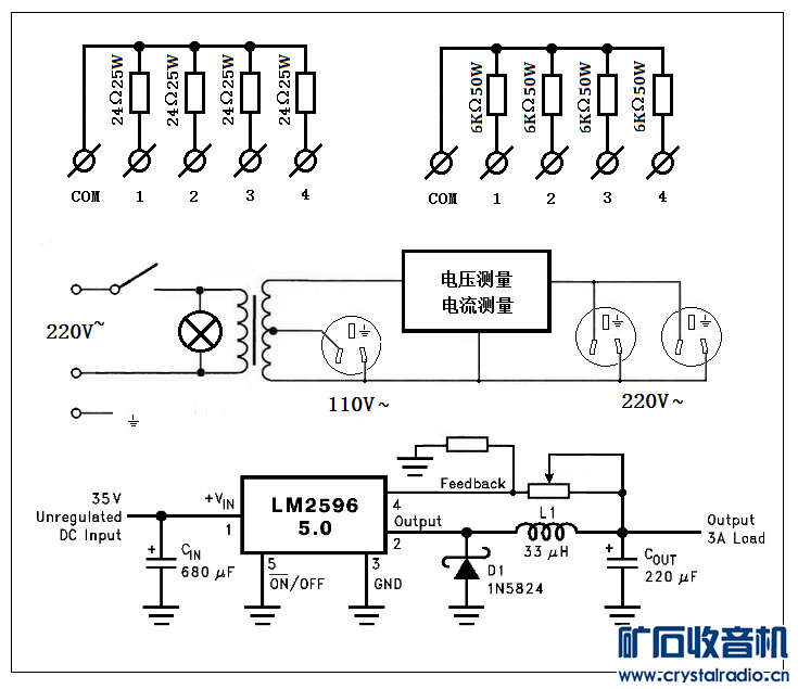

    功能:
① 实现隔离电源,220V~变220V~,220V~变110V~,功率80W。
② 二路直流可调电源,一路为 0--15V 1A ,另一路 1.2V-30V 2.5A。
③ 一个简单的假负载。比如维修彩电用的110V的,一个灯泡就解决了。
    第二步:细分指标
    指标在第一步基本已经定好了,在这里细化和根据器件相应的调整。
①隔离电源,80W的功率就够了,选用环形变压器,需要定制。因为110V~是次级的抽头,用相同线径绕制的话,功率小一半,定制时要求次级110V~和220V~不同时使用,都按照全功率给绕制。
②双路电源,根据自己已有的电路安装,0-15V 1A,和0-30V 3A基本可以满足常用电子实验要求。
0-15A小电源有限流设置,可以调节最大限流值。
1.2-30V 3A 电源选用开关型的,可以使用很小的散热器,并且节能,造价也低,是不错的选择。其最大电流可以短时间到 3A,有过流截止功能,正常使用中按照小于2.5A使用。
③假负载,因为我现在需要24V,3A的,和300V 0.2A的负载,采用功率电阻制作。假负载我设置了2组,低压大电流用了3只25W24Ω电阻,高压小电流用3只50W6KΩ。通过接线柱引出到面板上,简单可靠。

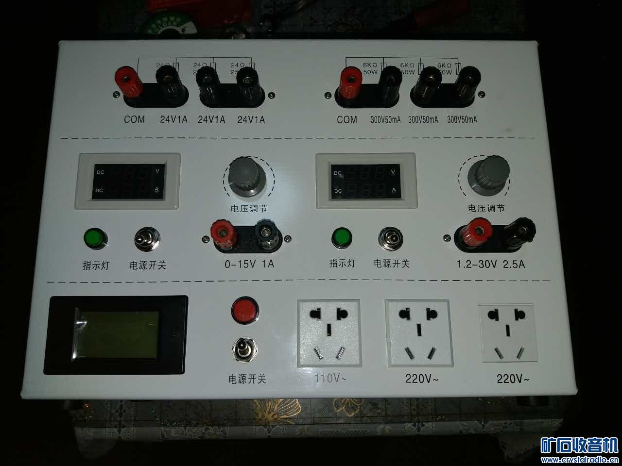

    机壳和面板是电子制作中最大的敌人,没有超高的功夫是对付不了这两个敌人的,为此需要学习电脑制图。在机壳设计中要兼顾功能需要,还要考虑面板美观,各人凭经验吧。
    附机壳部分的CAD图和面板概念图:
    春节都停工了,机加工做不了了,先更到这里吧

过年后开工了,要赶时间,但是还有好多别的事情,加工地点有不开工的,有不给干的,毛病多多,好在做完了,能赶上大赛还是很欣慰的。
机械加工
机械加工
418441134.jpg 2102915412.jpg 125325605.jpg 267517675.jpg 1660455869.jpg 1898782420.jpg

发表于 2017-2-19 09:05:42 | 显示全部楼层
成品有多重》?
 楼主| 发表于 2017-2-21 15:15:52 | 显示全部楼层
铁板1.4mm厚,重量7-8kG。

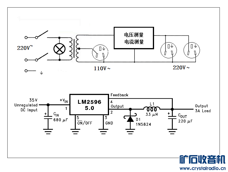

 楼主| 发表于 2017-2-22 09:32:39 | 显示全部楼层
电源图(组合电源).png 重新补充一个电路图,隔离电源110v~和220v~部分分别使用了一个2刀开关,其中一刀控制初级通断,另一刀控制次级,初级部分两个开关是并联的,这样,任何一个开关(无论110v~220v~)接通,变压器都通。
