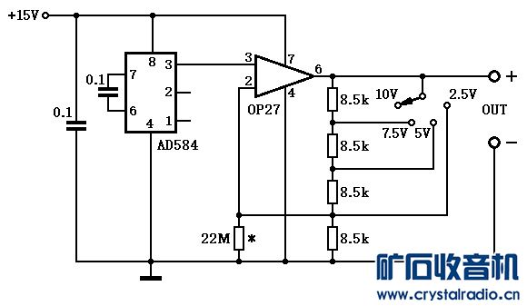

本人在x宝上购了几只AD584基准芯片,制作基准电压用于校准万用表,发现有的芯片输出电压看着不舒服,比如有个输出2.49976、5.00280、7.50326和10.00576(由34401测得),在四位半表上显示就有点不理想,为了自我感觉良好,将AD584基准的输出电压做一点微调。由AD584的PDF看出,其内部就是一个基准参考电压源和一个运放,如图:
只要改变内部的R34~R37的阻值就能改变其输出电压值,如果输出电压偏高,改起来相对方便一些,比如在AD584的2脚和3脚之间并一个电阻,就能改变5V的输出电压值,同时也会影响10V的输出电压值,但不影响2.5V和7.5V的输出电压值;同样在AD584的1脚和2脚之间并一个电阻,就能改变7.5V的输出电压值,同样也会影响10V的输出电压值,但也不会影响2.5V和5V的输出电压值 ....... 。
对于我上面提到的AD584芯片,最后在2、3脚之间并了一个10M电阻,1、2脚之间并了一个30M电阻,输出电压分别为:2.49976、5.00057、7.50027和10.00058,这样在四位半表上显示就要感觉好多了。因为并到AD584上的电阻阻值都远远大于其内部的电阻,所以不必苛求高稳定性的电阻,用一般的贴片或五色环金属膜电阻即可,对于他们的温飘,反映在AD584上不会有较大的变化。

本人几年前在充斥了大量假货的x宝上买过一个AD584(L级别)的基准,与34401做过比较,和商家标定的数值基本一致,用于校正普通的四位以下数字及指针表都还可以,可是有一天操作失误,直接将220V市电直接加在了这个584的输出端上,还好220V上串有一个200W灯泡,不然肯定会放炮的,再测试这个基准已没有任何输出,但是其2脚、3脚和6脚还有正常的电压输出,基本还是稳定的,现在用它3脚输出的2.49950V加一个OP27运放和四个RX70 8.5k(±0.01%)电阻又使它恢复了功能,分别输出2.49953、5.00015、7.50067和10.00120,如下图,稳定性可能不如原584。

前段时间又在x宝上买了5个AD584,两个L级别、两个J级和一个T级,只有其中一个L级的输出电压看着还行(2.49936、5.00130、7.49970和10.00114),其他的都偏高,于是才有了上面的玩法,这种玩法纯属个人安慰,开心,但必须有一个前提,就是要有一个你自己认为是准确可靠的高位数表做参考。
