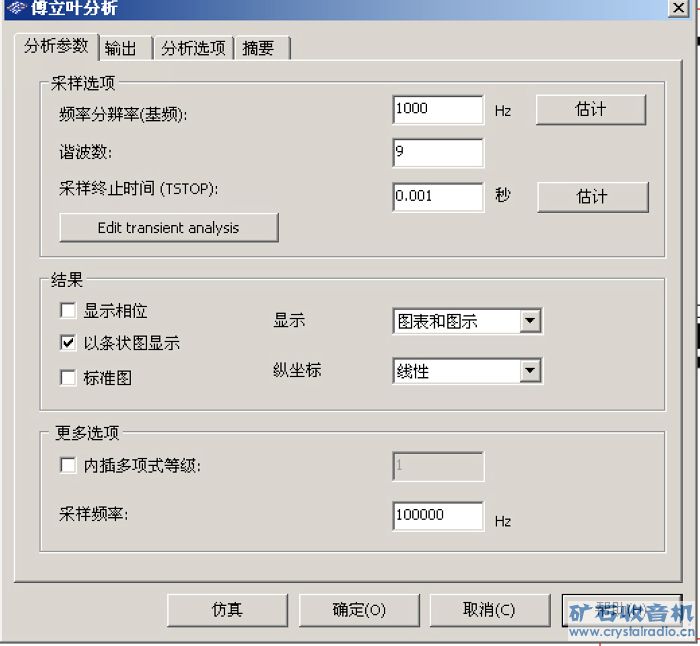

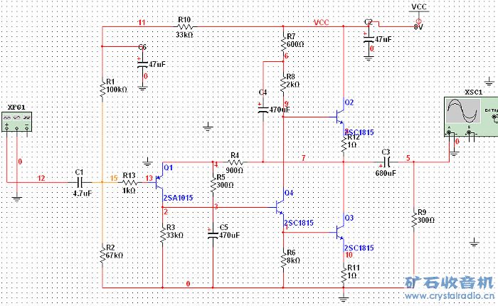

发表于 2010-11-5 21:10:09 | 显示全部楼层
请教下楼主,我用Mutisim仿真你这个电路,为啥THD有40%多? 是不是Multisim还需要做一些设置才能用?
发表于 2010-11-5 21:16:52 | 显示全部楼层
我画的图,参数一样
仿真的设置
仿真的结果
