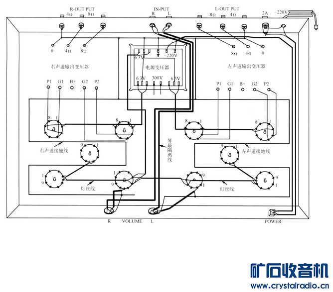

七、合并式功放的装配
在通用底板上先将各种开关、电位器、接线支架、输入与输出接线端子、电子管灯座等小零件逐一装上,陶瓷灯座在安装时必须注意图示方位,这样可以保持接线距离最近。其中电源变压器,左、右声道输出变压器由于体积庞大而笨重,故应该在全部小零件焊接完毕后再安装,因为在安装过程中底板要四面翻动,容易损伤外表。
图6  电子管合并式功放布线图
1.        布接地线
接地线的布局以电源变压器为起始点,分为左、右两个声道,采用直径1mm左右的裸铜丝或镀银铜丝,分别焊接在预先安装好的铜质焊片上,由末级输出端子至功放级,然后至倒相级、前置输入级。并注意电源变压器和输出端的大电流接地线不可与输入级的小电流接地线直接形成回路,虽然用万用表测量机内所有接地线均为0Ω,但对交流信号而言电位差较大,布线不当会引起杂声干扰。
2.        布灯丝线
合并式功放的灯丝供给分为3组,左声道与右声道功放管各接一组,前级左、右声道合用一组,为防止交流感应,灯丝接线应全部采用绞链方式两根绞合起来,这样交流电磁场即可相互抵消。为减少交流声干扰,灯丝中心抽头必须接地,对未设灯丝中心抽头的电源组可在灯丝两端各接100Ω—200Ω一只,用电阻的中心抽头接地,亦可收到同样的效果。
3.        屏蔽隔离线
输入管栅极的灵敏度很高,极易产生交流杂波信号的干扰,由于输入管栅极与输人接线端子与音量控制电位器引线较长,所以必须采用金属屏蔽隔离线,其外层金属编织线的接地端,应安排在输入管阴极接地处。

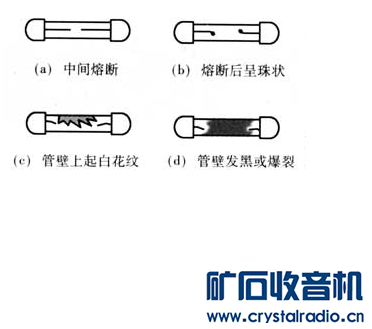

1.        无声故障
开启电源开关后,毫无声息,经过检查,发现机内的保险丝已经熔断。
图10: 保险丝
如图10(a)保险丝中间熔断。装上符合规格的保险丝,如再次熔断,则表明机内有局部短路现象或过电流现象。图10(b)熔断后呈珠状。表明机内产生瞬时大电流过载,如强信号注入造成功放瞬时产生大电流,或机内本身产生自激振荡所致。图10(c)管壁上起白色花纹。功放级或电源部分有击穿与短路现象,如电源滤波电容或前级去耦电容击穿,功放级输出变压器级间绝缘不良,造成局部极间短路。图10(d)管壁发黑或爆裂。电源变压器内部短路,电源整流二极管击穿,高压回路对地短路,产生浪涌大电流而引起。  机内严重故障排除后,检查无声故障在未入手之前,先要检查扬声器与输出变压器之间是否连接好,如果输出变压器不能将信号送到扬声器中去,而输出变压器本身会微微发声,时间长了,将导致输出变压器一次侧线包烧毁。全部电压电流检查无误后,即可注入音频信号进行测试。先将音量控制电位器置于中间位置,检查输入端子插口与插座是否接触良好,输人端子至输入电子管栅极的金属屏蔽线是否有短路与开路现象,输入电子管与插座是否接触好,一切检查无误后,如注入信号仍无声息时,则须从下一级进行检查。将音频信号源的输出端子外层接功放机接地端,信号输出端通过隔直电容器,将音频信号逐一送至倒相电子管、推动电子管的栅极,如扬声器中有声音发出时,则表明故障出在该级的前一级,应仔细检查电路中各元器件是否有损坏,或电路中有管脚错接等情况。
