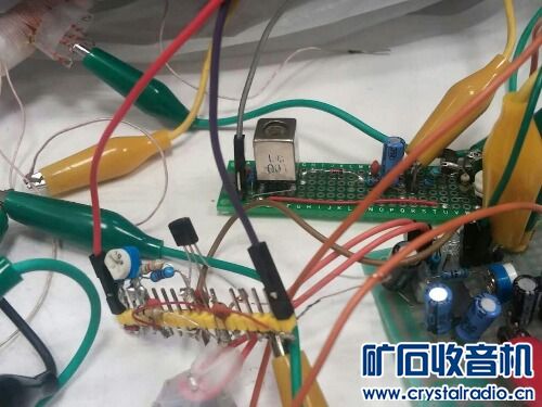

参考北极兵前辈的设计
http://www.crystalradio.cn/thread-1347229-1-1.html
搭棚的就是那个自举倍Q电路, 后面是之前做的68-1来复电路。
实验结果是灵敏度大增,高端有个超外差才收到的弱台, 这个可听度更高, 选择性異常尖锐, 调偏一点台就沒了, 强台严重阻塞, 看来没AGC的老生代68-1架御不这个中生代了。
5

发表于 2017-1-24 16:30:04 | 显示全部楼层
趁还没过年也匆忙搭建了一台,灵敏度确实比636单管高,但是感觉还是比不了二级中放外差机。我做的震荡调的太强会有拖拉机声,调的小点效果又不明显,用TDA7052做的功放声音挺大,也许我的TA7642质量不好,总感觉背景沙沙声比我做的外差机大好多

 楼主| 发表于 2017-1-24 17:19:01 | 显示全部楼层
正人君子 发表于 2017-1-24 16:30
趁还没过年也匆忙搭建了一台,灵敏度确实比636单管高,但是感觉还是比不了二级中放外差机。我做的震荡调的 ...
的确是这样, 就象调再生一样, 不易调到临界点!

看到大家都在尝试做这个直放机,非常欣慰,也非常感谢大家的支持。
您实验的机子,从现象上看还没有调试好。Q1不能工作在振荡状态,但发生振荡时,收音机应该是无声的静音状态,底噪也被压制。[调试时应把Q1后面的电路先调到最佳状态,收音正常,主要是7642输出端对电源的电阻值。最后调Q1。
发表于 2017-1-24 18:36:30 | 显示全部楼层
TA7642有很多种,国产的噪音大,可以最好找些la1050的,
