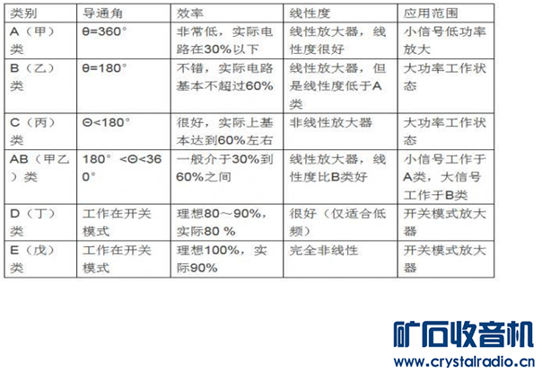

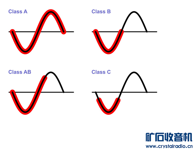

音频是消费类电子设备不可或缺的一个重要组成部分。集成耳机音频功率放大器有助于放大低功耗基带音频信号,以在使用耳机时驱动清脆、清晰的音频。典型的线性音频放大器拓扑结构为A类、AB类、B类、C类和E类。虽然这些音频放大器均为线性;但它们的效率并不是很高。请参见图1和图2。对电子管而言, AB类还再分为AB1及AB2两类。将会分别讨论。

AB类(线性)放大器具有固定的电源轨,消耗固定量的电源电流,以获得理想的输出电压。在桥接式负载 (BTL) 状态下,该电源电流等于输出电流。通过负载的电源电流致使所有输出MOSFET出现压降。MOSFET压降增加的这些电流,在放大器中形成较大的功耗,这就是AB类放大器效率仅为50%的原因。
效率的定义为输出功率(向负载提供的功率)与输入功率(从电池吸取的功率)的比,用百分比表示。更高的效率意味着以热损耗形式浪费的电池功率更少。为了改善便携式音频设备的电池使用寿命,放大器需要更高的效率。

放大器的工作分类是由产生放大作用的主动装置之电流导通的周期与输入讯号周期之比较而决定,而在音频放大电路里,根据晶体管的工作点不同主要可分为 A 类放大与 B 类放大,当然这也是指比较流行的二类放大,尤其 B 类广用于功率输出放大电路上,不过这里还是按照 A、B、C 的顺序,先谈A类放大。
