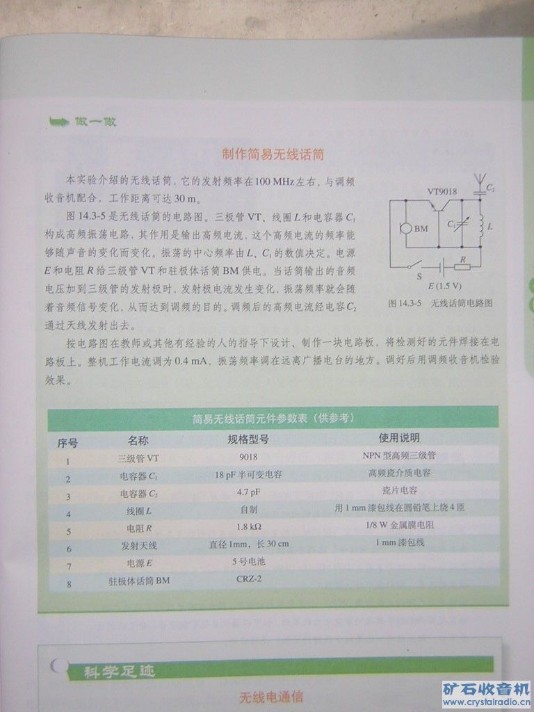

有兴趣的可以试一下

这是我们物理书上的,老师没讲.
我做了一个,人体感应极大.
 楼主| 发表于 2010-8-16 21:46:37 | 显示全部楼层
回复 3# liccil 的帖子
做好以后,将它放在台面上工作,不要用手抓住,应该可以减少人体感应的影响
谢谢, 我还是觉得用元件多些的更好些.

这样的俺也没做成。
发表于 2010-8-17 10:26:40 | 显示全部楼层
我也做成功过,呵呵。
发表于 2010-8-17 21:21:00 | 显示全部楼层
我也做过,呵呵。

发射距离多远?

认真看图片上的文字说明

做过 飘频厉害 人体感应干扰厉害~~
发表于 2010-8-18 14:04:33 | 显示全部楼层
呵呵,额17年前做过,效果不错(跟这个不太一样,也是1个9018,用收音机收效果很好,可做窃听器,距离约10几米)
