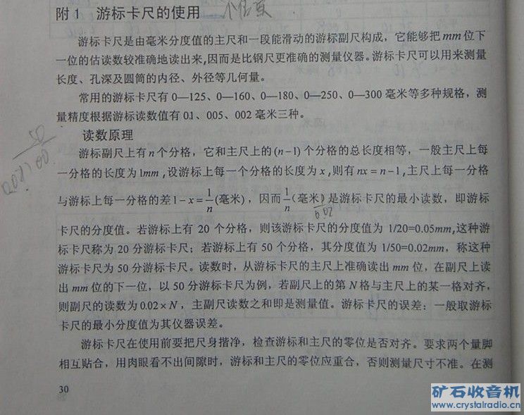

游标卡尺的使用

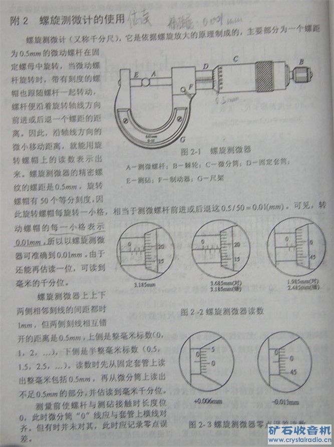

螺旋测微计的使用

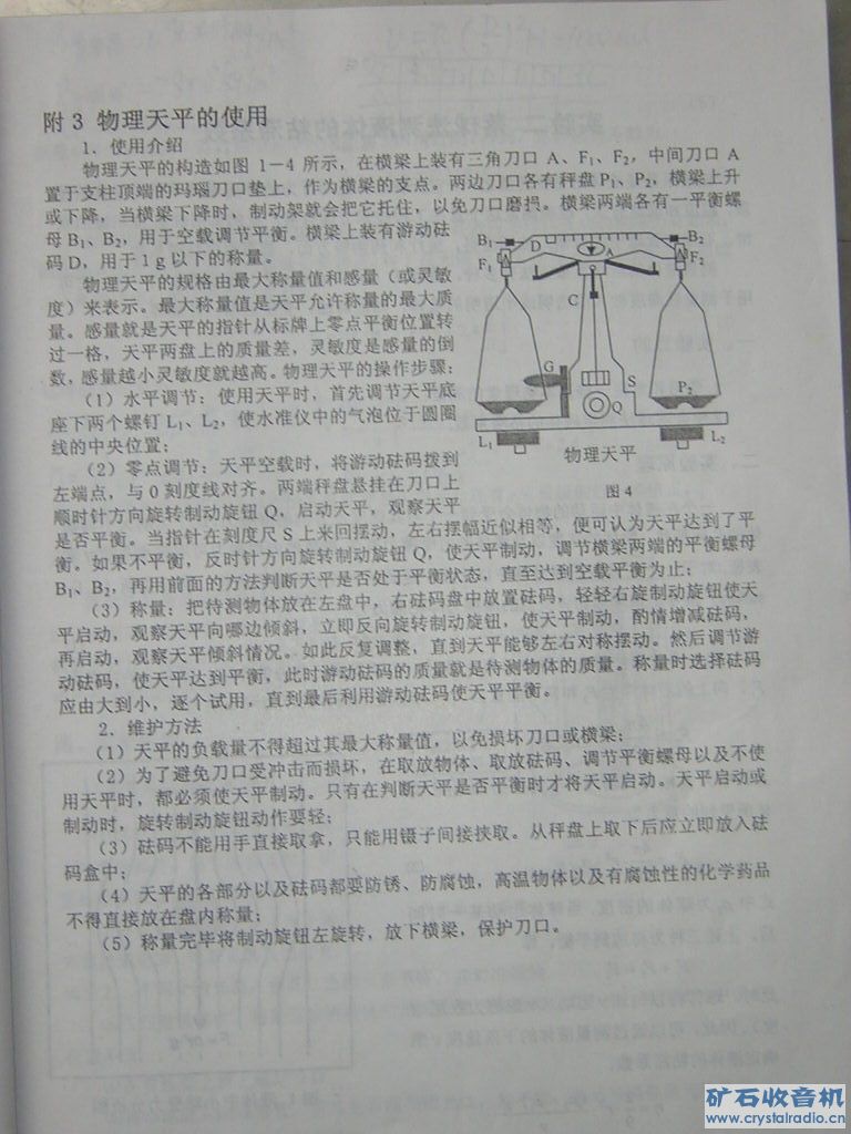

物理天平的使用

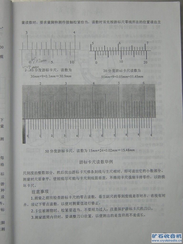

19分度和20分度的示例测量图完全看懂了。
50分度游标卡尺的示例测量图还是没有看懂,不知怎么读出15.48mm的?
