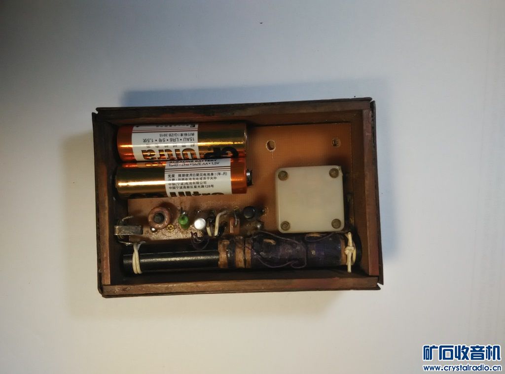

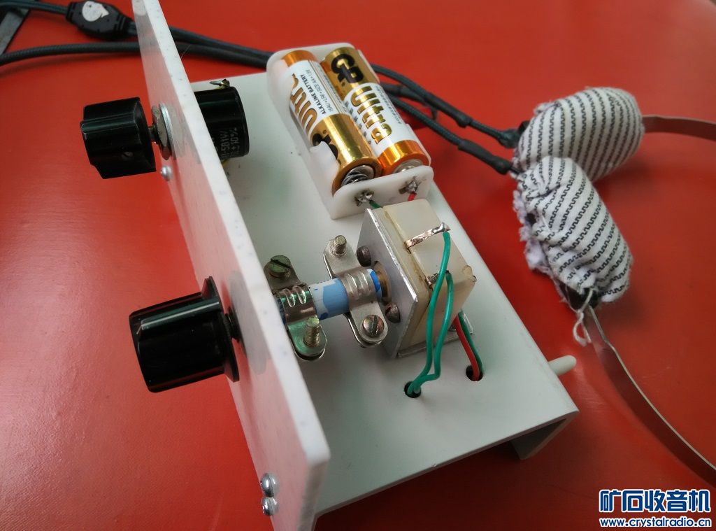

       日前,翻出当年仿636制作的单管机,装上电池一试不响,一查是800欧耳塞坏了,如今高阻耳机难觅,低阻耳机易得,于是搭了一个取材容易的射随放大器,使单管机变成了三管机,增大了音量,并可接各种低阻耳机。
     在磁棒上绕一圈串在E与地之间作再生圈,并一电位器调再生,听着再生啸叫声,仿佛又有了当年装电子管再生机的感觉。

轴联器很有意思。

用灵敏度高点的现在的耳机,两边串联起来,再调一下偏流,也可以听的蛮清楚的。

谢关注,曾经试过,用300舌簧耳机能出声,加放大后用此耳机声音炸耳,音调较高,用图中的耳机音量适中,音调较满意,因嫌麻烦沒调偏流,有机会再试验。
