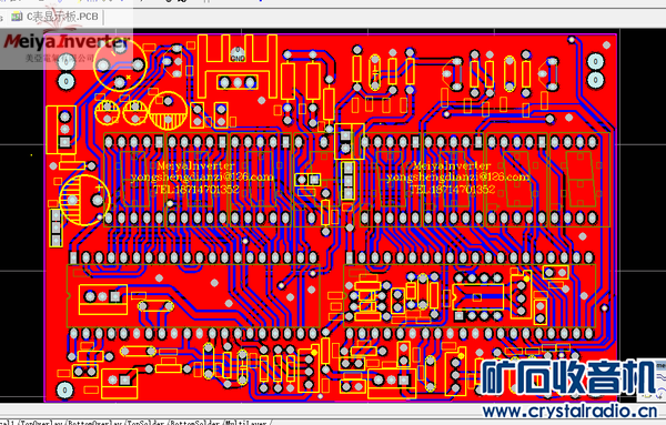

整机的电路原理图
整机的电路原理图

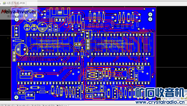

设计表头PCB板
设计表头PCB板
表头PCB板
表头PCB板
主控板和功率主板采取分体设计方便安装
主控板和功率主板采取分体设计方便安装
去打样
去打样

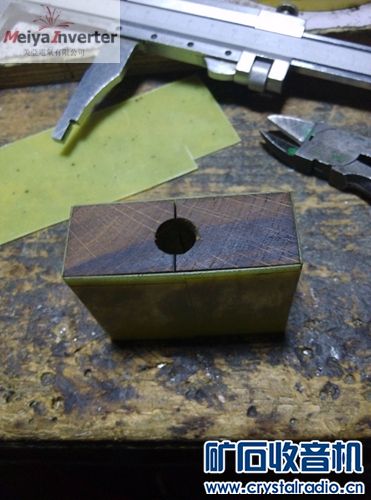

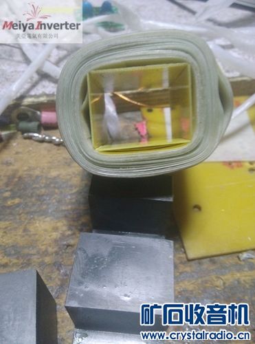

接着把木心切开方便绕完线好脱模
补充内容 (2017-1-23 14:55):
4KW的功率本来打算加上PFC的但是为了降低成本也方便大家DIY所以设计当初就没有采用PFC原理图由于论坛附件大小限制转换后有点不清晰要清晰的图可以加我QQ406004573获取
本想斜着切的
本想斜着切的

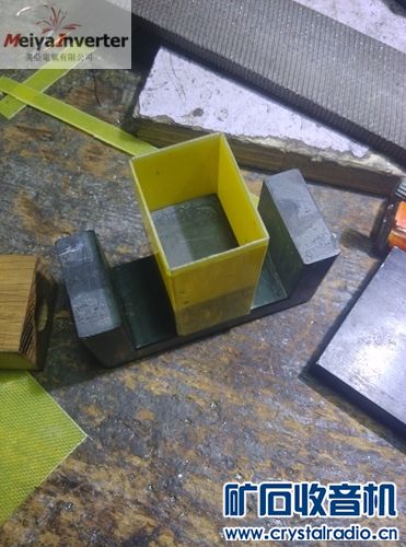

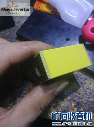

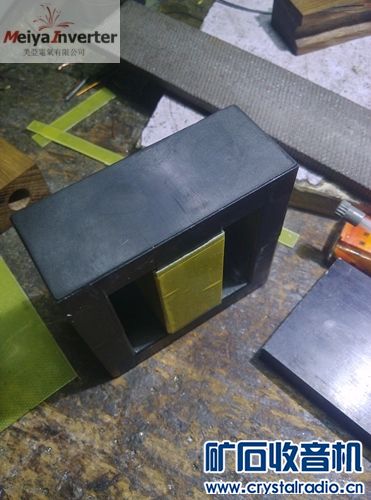

准备做骨架用0。8的环氧树脂板
准备做骨架用0。8的环氧树脂板
大小切一定要和木模一样
大小切一定要和木模一样
比量一下
比量一下

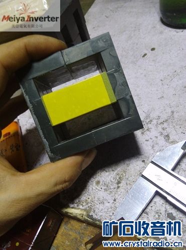

这是双磁芯的主变压器
这是双磁芯的主变压器

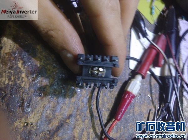

下面是电感线圈了可以用铜皮也可用线,我有点剩下的高频线正好用上
还是先做骨架
还是先做骨架
这个是单EE65所以木模不用切开
这个是单EE65所以木模不用切开
我的工作台太乱哈哈懒得收拾
我的工作台太乱哈哈懒得收拾
 楼主| 发表于 2017-1-22 21:15:41 | 显示全部楼层

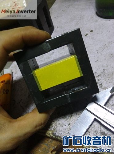

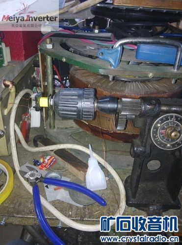

木心用硬木做的很难切割只能用砂轮一点点的磨了用的是EE65磁芯
钻绕线机孔
钻绕线机孔
一定要准确对准中心
一定要准确对准中心

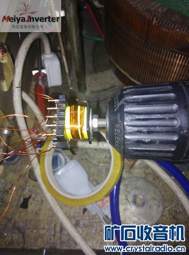

 楼主| 发表于 2017-1-22 21:26:03 | 显示全部楼层

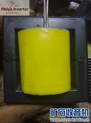

插上磁芯看看尺寸
尺寸正好准备绕线
尺寸正好准备绕线

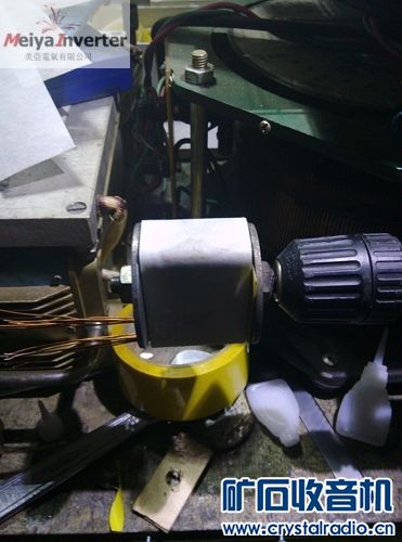

绕线机加上了个防反转自锁螺丝好能松开手
绕线机加上了个防反转自锁螺丝好能松开手
主变初级是漆包线采用三明治绕法因为骨架没有档边所以两边要留余量而且这样漏感小
绕线如果中途要松开手可以用点101胶水固定一下线,注意绝缘

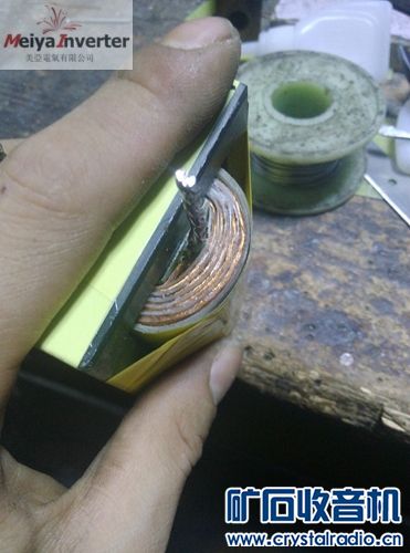

 楼主| 发表于 2017-1-22 21:36:04 | 显示全部楼层

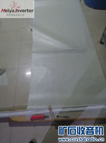

裁切一些绝缘纸这里我用的是DMD0.1的绝缘纸缠电机用的那种这纸双面附的是纸膜中间是一种绝缘高温膜,强度高方便浸漆,当然青稞纸也可以,做高频变压器的骨架最好的就电木板,如果用电工红钢纸等你绕完线它就变形了插不进铁芯而且高频还会漏电
条件简陋将就将就
条件简陋将就将就

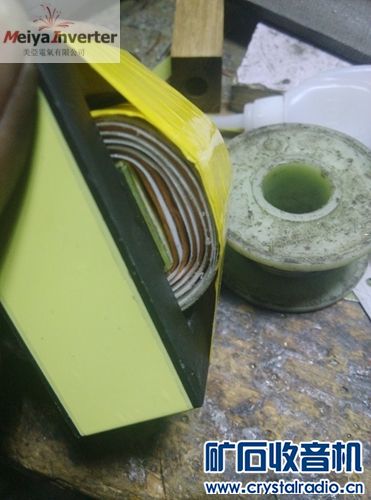

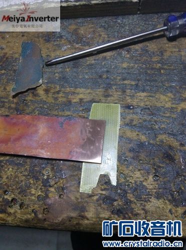

次级是用铜皮的,买来的铜皮很宽自己用剪刀裁的这个铜皮很硬有弹性不听话不成形所以需要加工一下
软化的办法很简单就是用火烧一下烧红就行最好是装在一个铁管子里然后把铁管子烧红,这样就不会烧化了铜皮

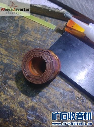

 楼主| 发表于 2017-1-22 21:42:38 | 显示全部楼层
用砂纸把要焊引线的地方擦干净现在铜皮很软
准备绕次级先固定上
准备绕次级先固定上
一定注意绝缘
一定注意绝缘

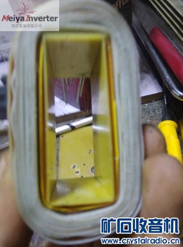

绕好了取下来一定要小心一些,因为没有档边所以容易参差不齐也会滑出来那样就得重新绕了
脱模也要小心如果不小心把线圈弄的不齐了可以用很平的板子上蹲一下
很好吧待会插上铁芯
很好吧待会插上铁芯

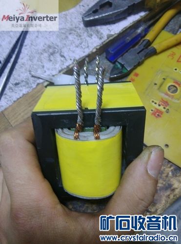

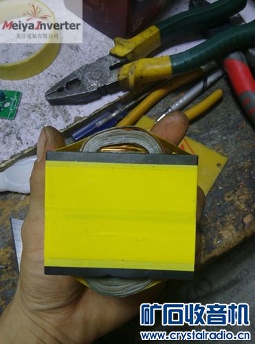

 楼主| 发表于 2017-1-22 21:48:04 | 显示全部楼层

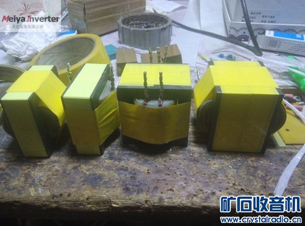

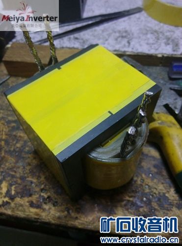

插上铁芯一定要夹紧而且用101胶水固定好磁芯要擦干净结合面最好先互相磨蹭一下这样比较好一定漏感要最小
玛拉胶布一定要拉紧弄平整
玛拉胶布一定要拉紧弄平整
写上参数当然可以贴上标签但是我喜欢写字的因为输出电压不一样所以要记清楚

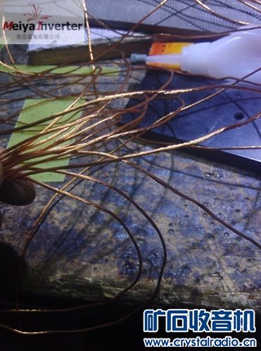

 楼主| 发表于 2017-1-22 22:02:20 | 显示全部楼层

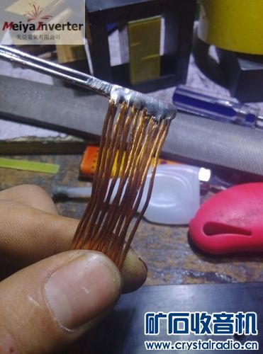

这线是直焊的不用去漆皮
每平方按8A计算先并焊在引线上
每平方按8A计算先并焊在引线上
同样先用胶水固定
同样先用胶水固定
用木梳分开线不要缠绕在一起
用木梳分开线不要缠绕在一起
脱模
脱模
一定要确认好电感量再固定,我采取的找电感量的方法是用砂轮把铁芯中间柱磨出缝隙大概2毫米,也可以整体用 ...

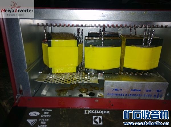

做好的变压器一定要浸漆一个是固定线圈另一个就是防潮绝缘,把绝缘漆先加热到70度左右
把变压器放在烤箱里先预热然后再加热这样的目的是去潮气加热以后增加绝缘漆的流动性能而且让漆更快固化
变压器铁芯是铁氧体加温一定要慢否则必须炸裂不可那样就得不偿失了加热要均匀

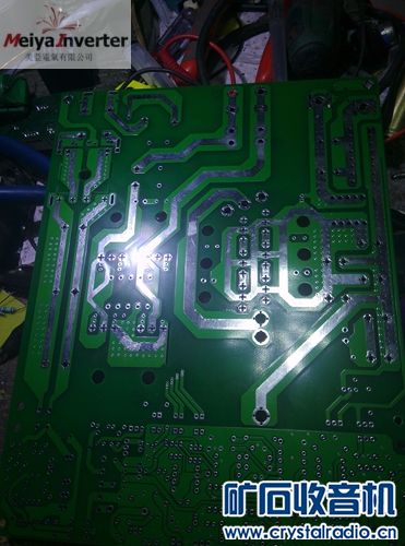

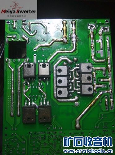

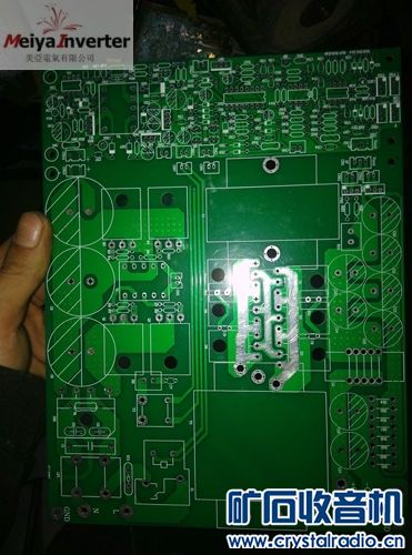

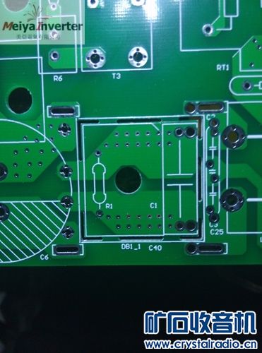

PCB板子到了但是还差秋冬变压器和电源变压器没绕呢
