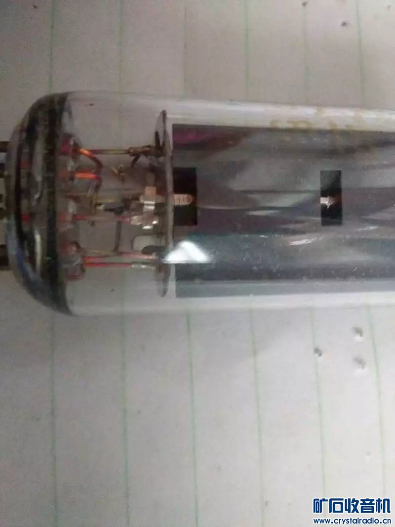

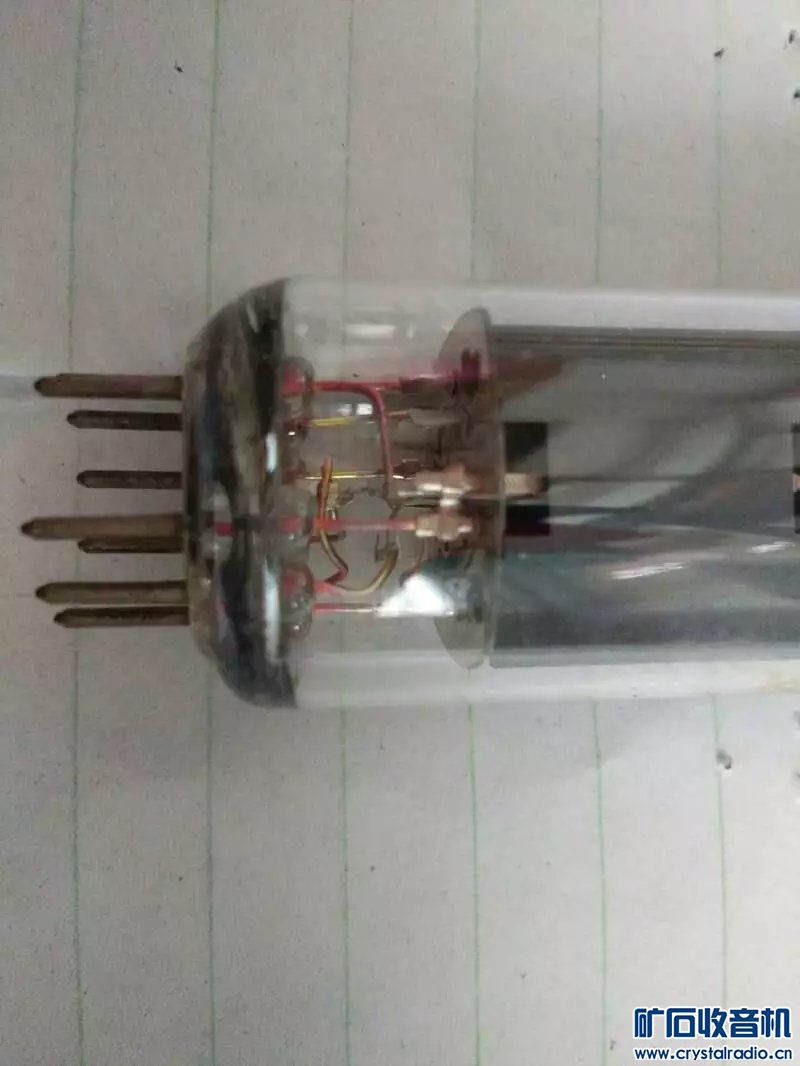

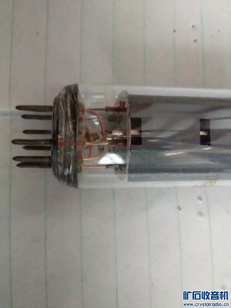

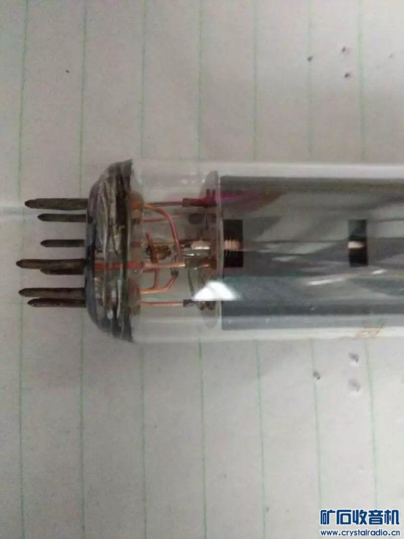

上海的6P14与6P15很好区分,6P15里面上下都有隔板一看便知,北京的6P14与6P15不太好区分,最好的办法有表,量管脚,1-6脚通的是6P15,不通的是6P14,
上图就是北京6P15,1-6脚用焊片连接抑制栅可以清楚看到。
上图就是北京6P14,1-6脚与抑制栅没有连接,抑制栅是在管内与阴极连接,1-6脚为空。

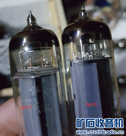

6P15上下有屏蔽镍片,  14没有
