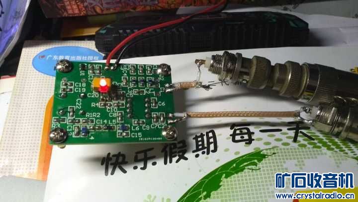

NE602 + 125MHz   天线使用4波段倒V  短波段可以收到不少台。

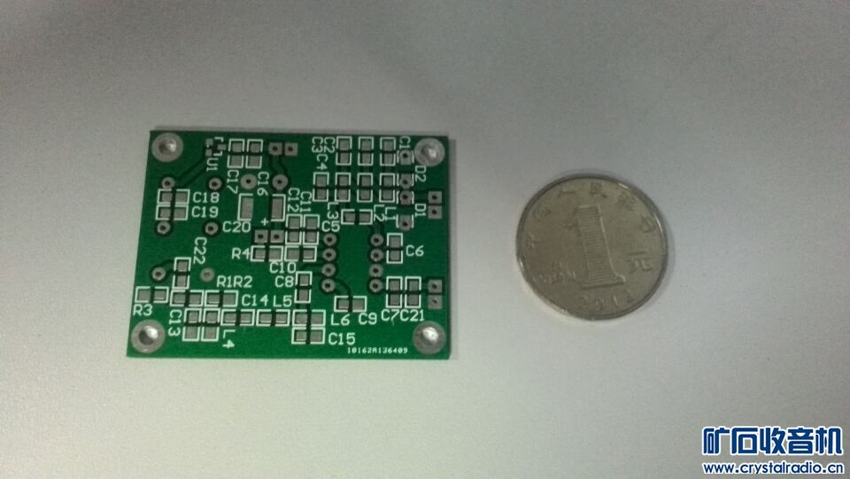

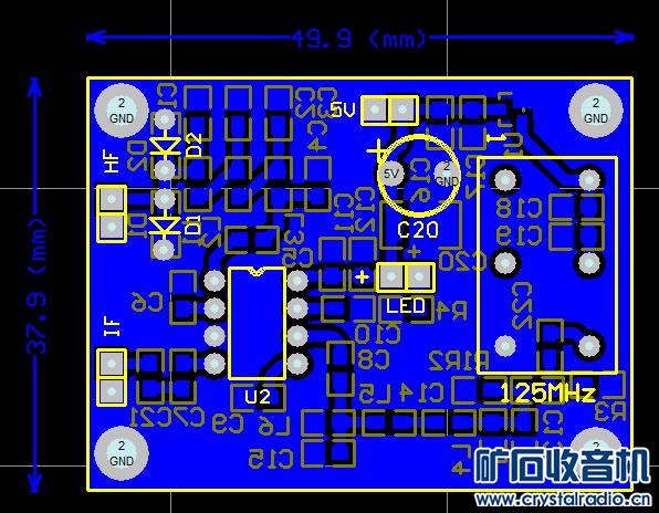

PCB
PCB
测试中
测试中
RTL USB
RTL USB
40M 广播段
40M 广播段

自己DIY的,参考了这和电路,增加了晶体输出滤波。过年假期把接收的视频或录音上传。

软件用SDR#,SDRRADIO,HDSDR等,30M,40M,50M,60M,100M,125M变频都可以。

软件用SDR#,SDRRADIO,HDSDR等,30M,40M,50M,60M,100M,125M变频都可以。RTL SDR 还是不错的,很宽的接收范围24MHz-1.7G ,配上变频板后接收100KHz-30MHz。作为入门的SDR很值。
PCB自己画的。

楼主,电路中的R1-3,写着100E、75E是什么意思?

75欧和100欧,接收录音我假期上传,有和短波机对比过。假期上传对比的视频。

业余和专业的单边带通讯都可以收到。假期上传录音,另外要有好点的天线。我用的是4波段倒V。
