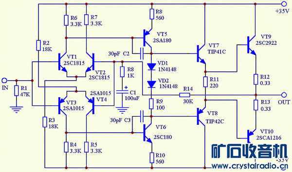

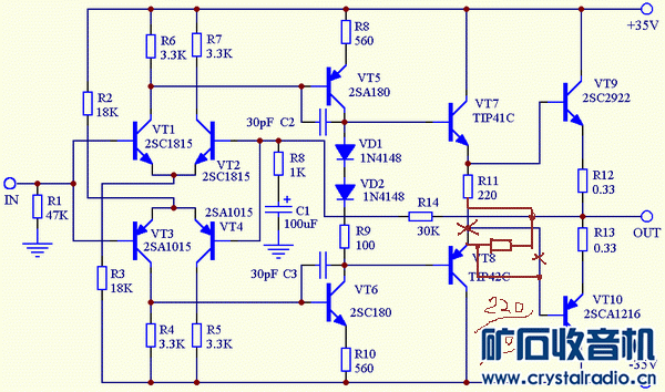

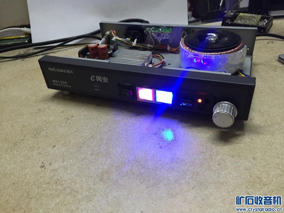

图纸从网上找的,貌似有点问题,我稍微改了一下!
改过后
改过后

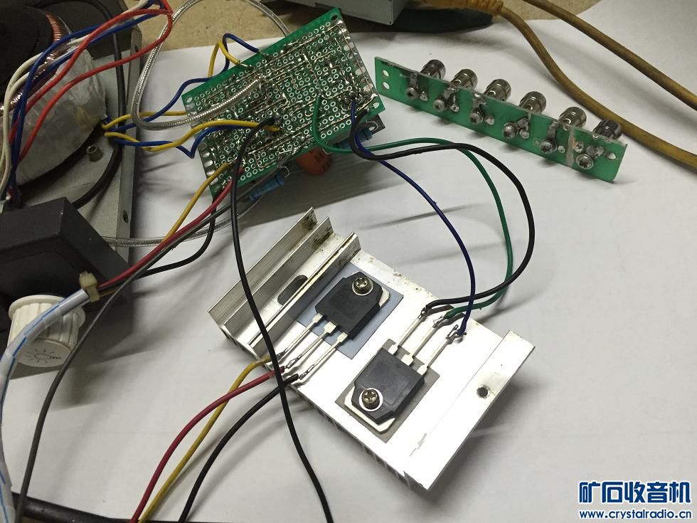

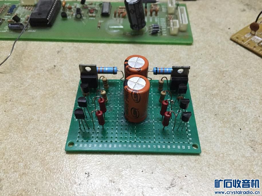

小管子是4501对管
小管子是4501对管
大功率电阻一定要悬空,因为工作时很烫!
大功率电阻一定要悬空,因为工作时很烫!

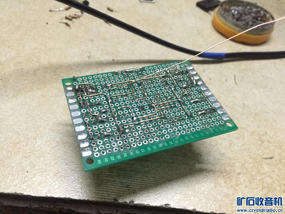

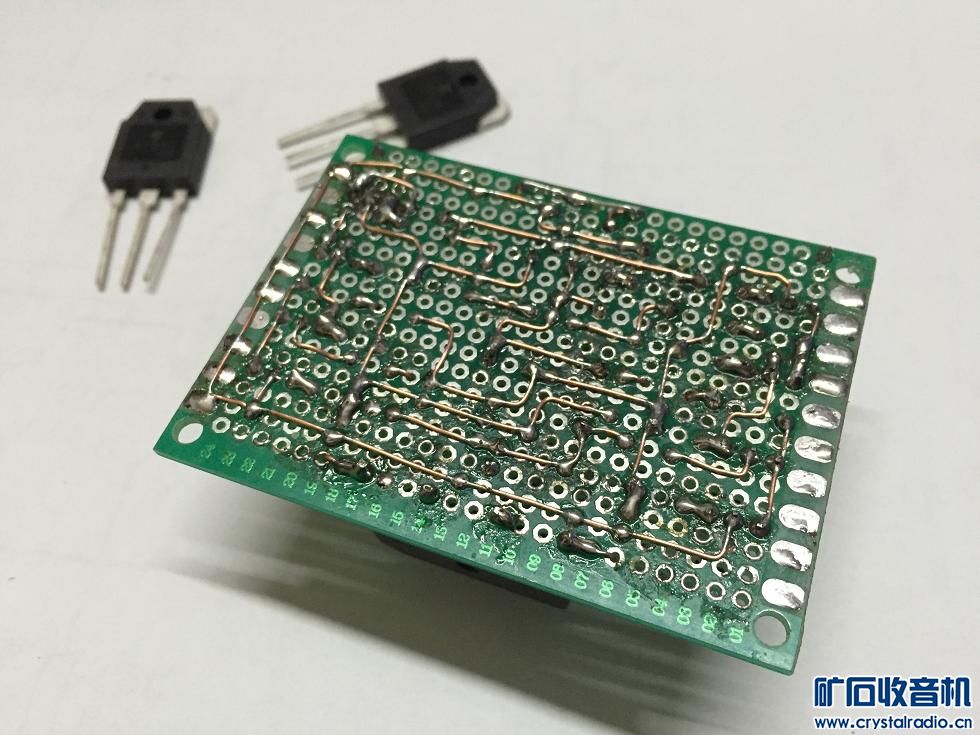

我用网线里的铜线来跑线!
我用网线里的铜线来跑线!

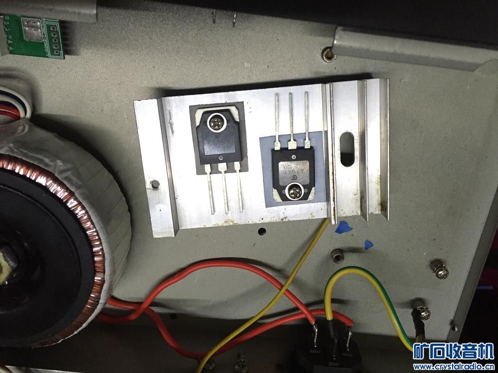

末级功率管另外安装
末级功率管另外安装
锡丝不太好,焊完后还没清洗!
锡丝不太好,焊完后还没清洗!

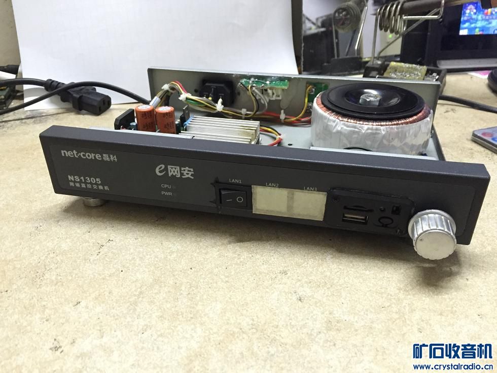

没有合适的散热器,我用电磁炉里的
没有合适的散热器,我用电磁炉里的

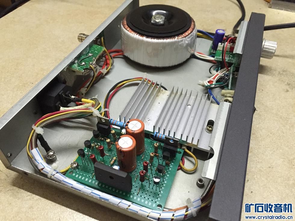

先试一下!
先试一下!

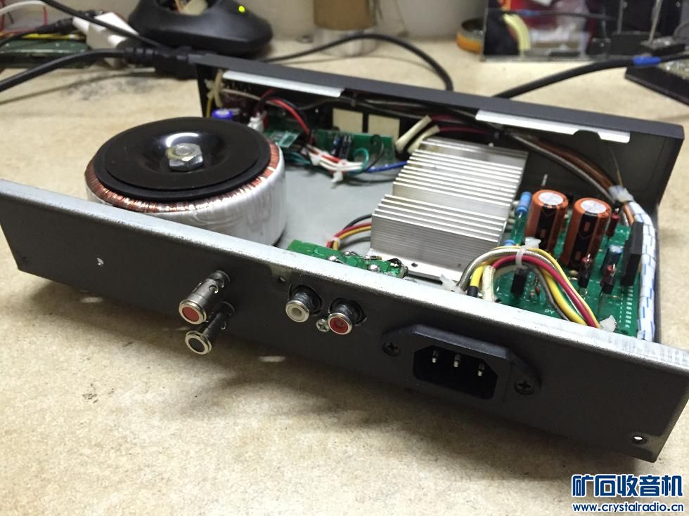

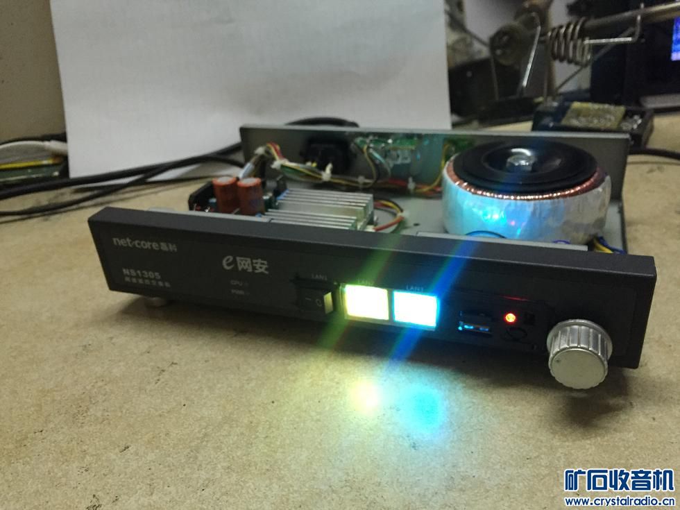

机箱有点小
机箱有点小
单声道的
单声道的
我还加了一块MP3解码板
我还加了一块MP3解码板
两个网口我装了指示灯
两个网口我装了指示灯
效果还行吧?
效果还行吧?

原图似乎没错,改了倒也也没错。只是后级变成复合管输出了。

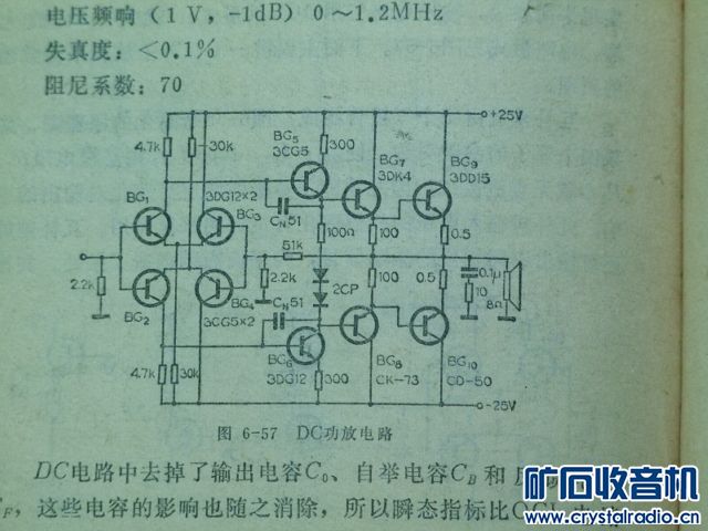

《晶体管收音机中的新技术》有此电路,以前做过,现在玩集成。

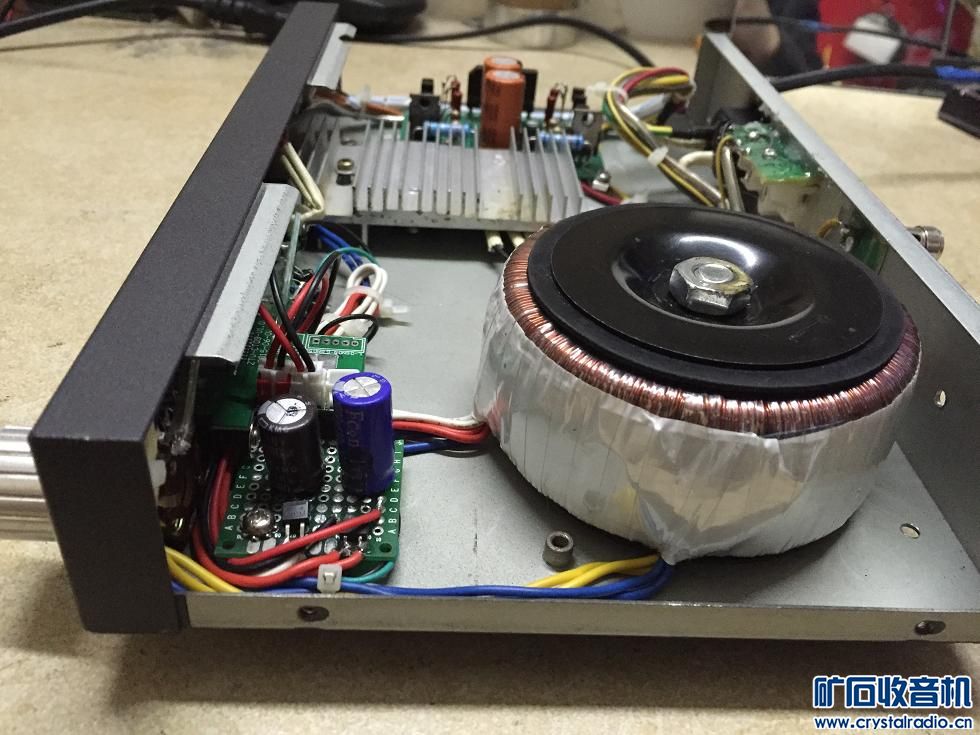

原图纸没问题,改了也行。
功放管这样安装在散热器上,管脚最好套上热缩管。
另外,最好加上喇叭保护电路,因为喇叭比电路本身要贵。

散热器是电磁炉的?
 楼主| 发表于 2017-1-21 19:05:46 | 显示全部楼层
没改以前中点很难调,然后大功率管还很烫,改了以后问题都解决了!
哈哈!这个电路找了好久!!!!谢谢分享!
 楼主| 发表于 2017-1-21 19:12:22 | 显示全部楼层
乙猪 发表于 2017-1-21 14:56
散热器是电磁炉的?
是的!功率不大,这个蛮适合的!

乙猪 发表于 2017-1-21 14:52
原图纸没问题,改了也行。
另外,最好加上喇叭保护电路 ...
没错,都有加套管哦!!
发表于 2017-1-21 20:05:59 | 显示全部楼层
差动级和电压放大级应该加恒流,不加恒流的话一是工作点受电压的影响比较大,二是调整工作点和查找故障会很不方便。
