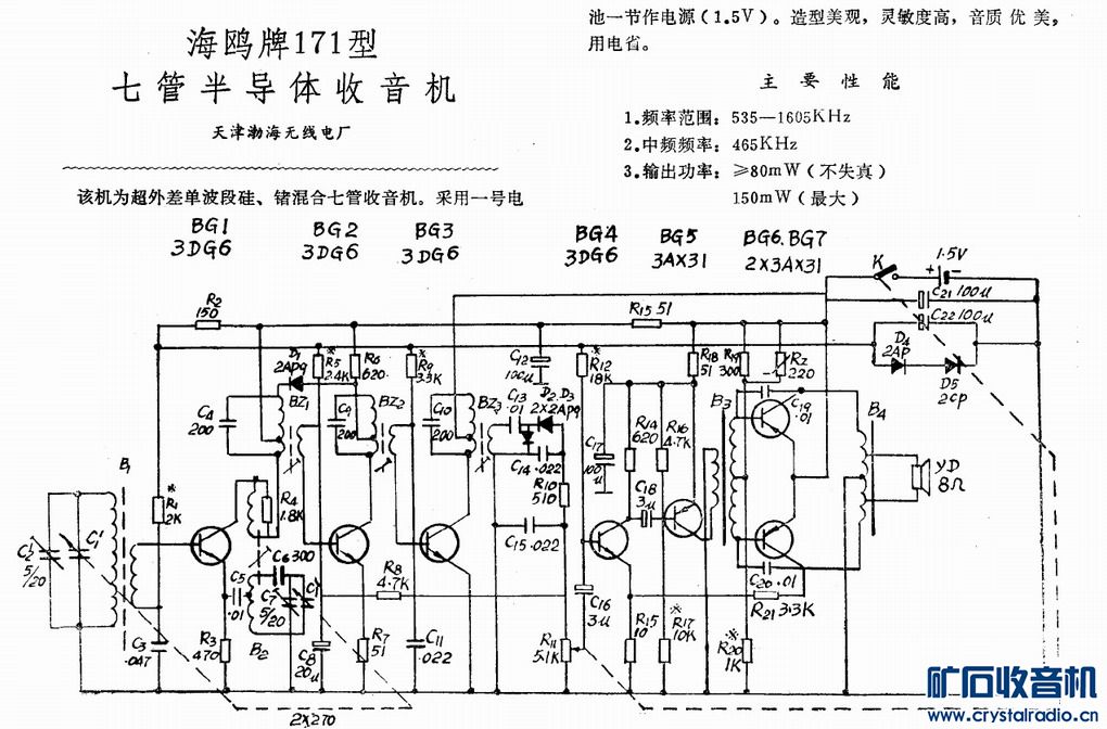

帮朋友修1.5V收音机遇到问题一级中放自激,只要一级中放晶体管接上,集电极电压降到0.25V。加了个3.7P中和电容也不起作用,电路图如下。 1.5V收音机a.jpg

集电极电压降到0.25V,肯定直流工作点不正常,三极管β太高?更换三极管或改变偏置电阻试试。
发表于 2017-1-20 10:12:22 | 显示全部楼层
另外D4、D5是否开路?如果开路,那么所有从这两个管子上取得偏流的管子电流都将变大很多。测C22两端电压是否0.9V左右?

检查R8有否开路,C8是否变值,这两个解决了还有自激的话,可试着增加R7的阻值,这一步肯定是有效的。

看电路,一中放管的CE极,直接电池的两端。这时,集电极电压是多少伏?但不可能是0.25V。否则,通过这个管子的电流,该是多大呀!
发表于 2017-1-20 13:42:23 | 显示全部楼层
        R5短路或调到了最小值,造成BG2饱和。重点检查R5是否短路,调整一下看看。

非常感谢各位的帮助图纸发错了是是全锗的是昆仑7管机,问题是用万表检测整机电流不大,BG2焊接上与不焊接上整机电流不变(BG2没有接偏流电阻),没有焊接上BG2中周上电压正常约1V多,焊接上BG2电压只有0.25V,这时整机电流基本无变化,看来只有重点检查C8、还D1。对了图纸有错是全锗的是昆仑7管机与下面的昆仑6管机多一级低放。 昆仑7015收音机.jpg 第二中放没有陶瓷虑波器,只有一个51殴电阻接地,实际中直接地。检波没有高频厄流圈,其他都差不多。

量一量中放中周的的线圈电阻是不是过大,怀疑中州线圈接触不好,导致接触电阻过大,电压1v多是虚电压。再就是看看R5的阻值是不是过小导致中放管饱和导通了。

检查一下C9是不是失效了。
