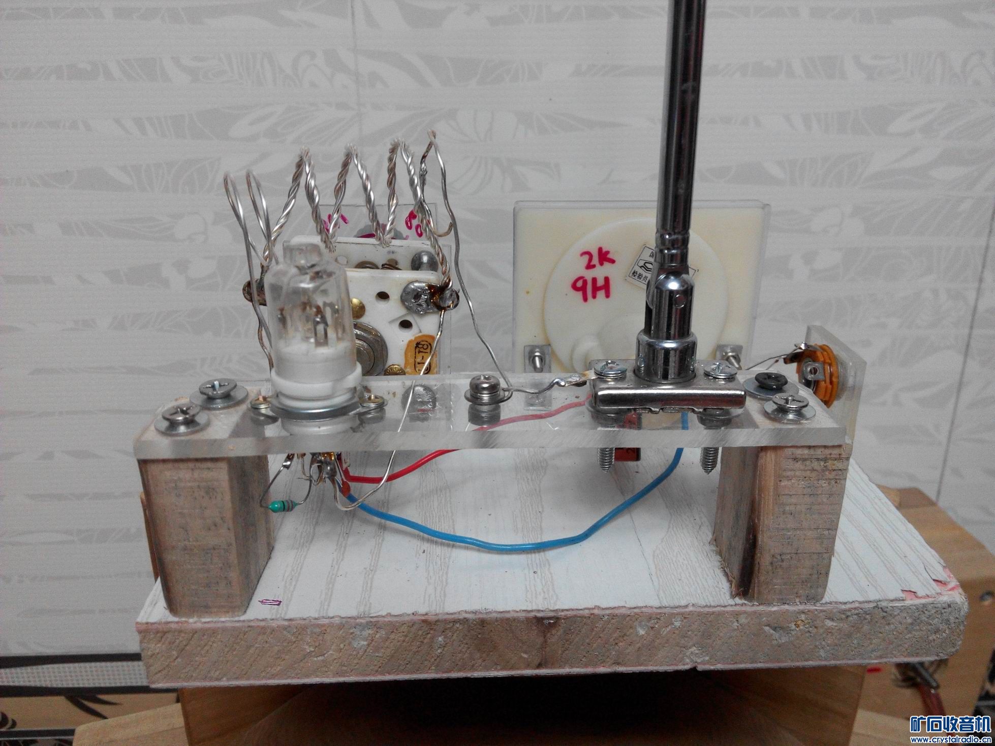

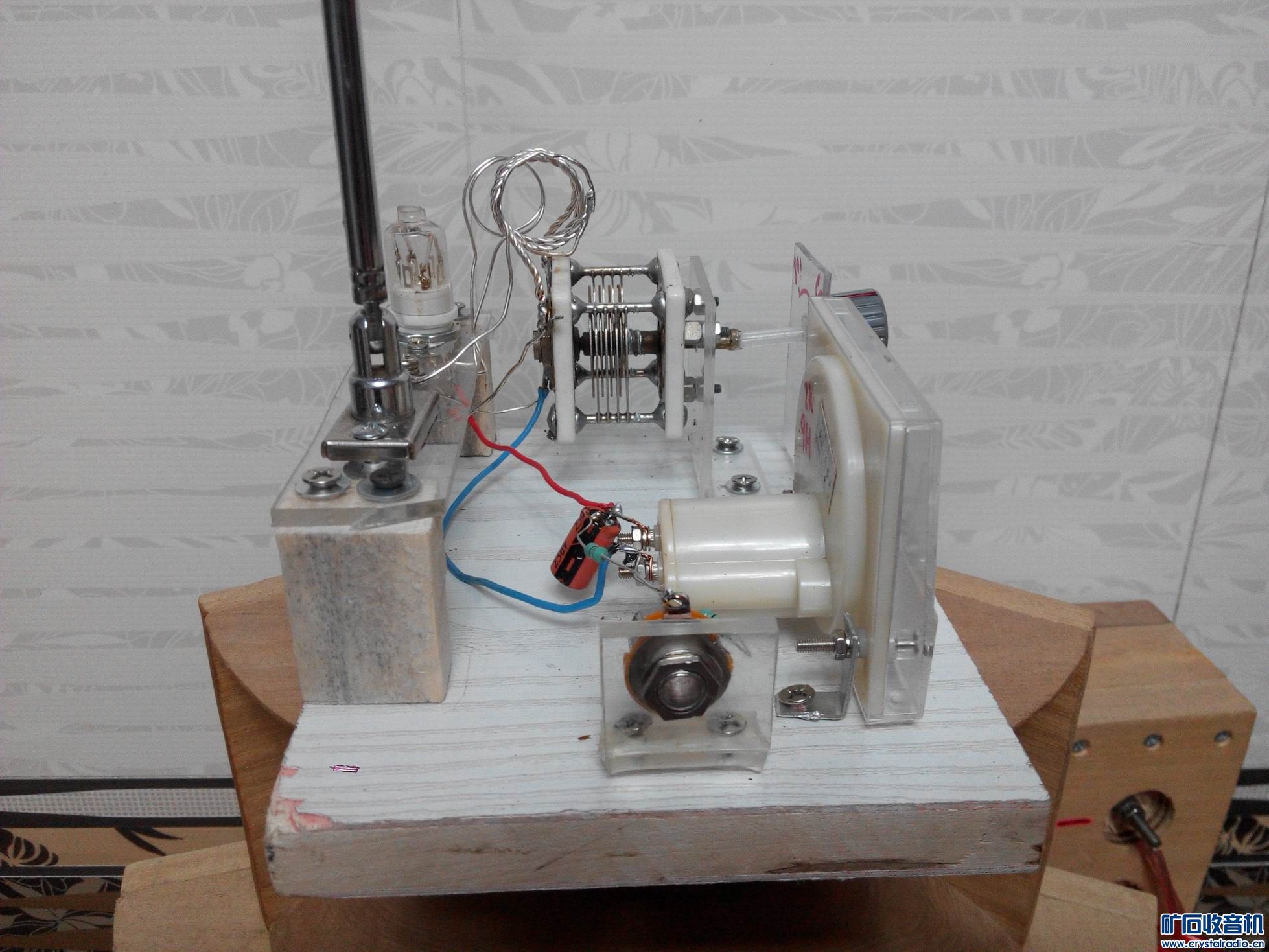

  这几天有空闲时间,利用手头原件组装一台FM调频矿石收音机,效果很不错,在我的床头就收到2个台;
我住3楼,距发射塔直线距离约2公里左右,在室内拿着矿机走,不同的位置收到的每个电台的信号强度都不一样,信号最强的台有30多ua的电流;
电路图
整机

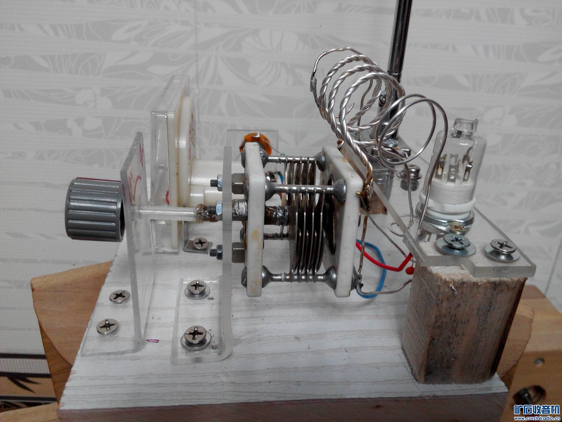

天线是1.2米拉杆,50ua电流表,镀银线绕的线圈,蝶形可变,3DB检波,舌璜耳机shh-1或sc2-300,
视频用自制矿机放大器放音采集的声音

请问这几个电感在电路中的作用?
 楼主| 发表于 2017-2-22 18:59:27 | 显示全部楼层
79859899 发表于 2017-2-22 18:39
请问这几个电感在电路中的作用?
通直流阻FM高频
发表于 2017-2-22 21:32:21 | 显示全部楼层
还是不太理解   我记得电容和电感的作用是 电容阻直通交  电感是阻交通直 不知道这里为什么会出现一个相反的现象
