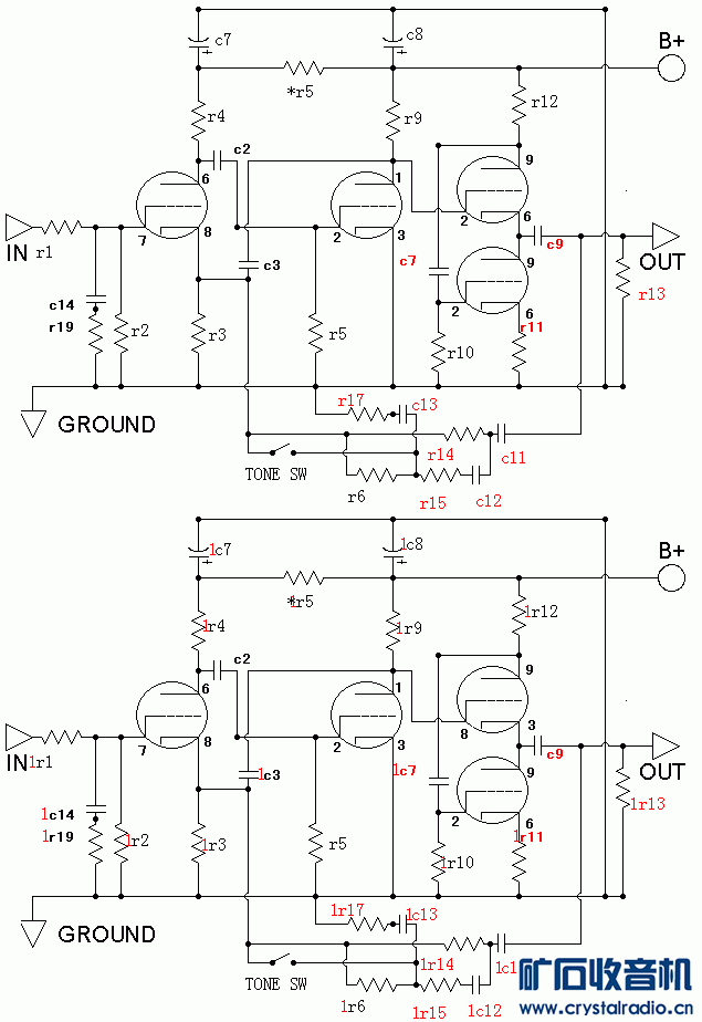

哈顿.NAD.电子管前级.实绘电路
型号是:HD-9300A

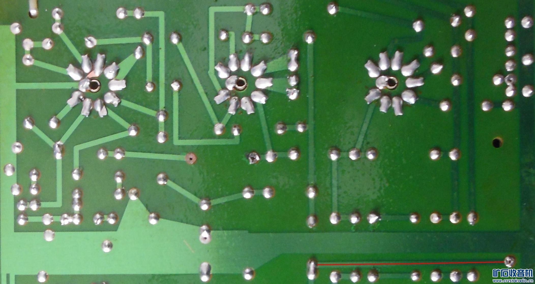

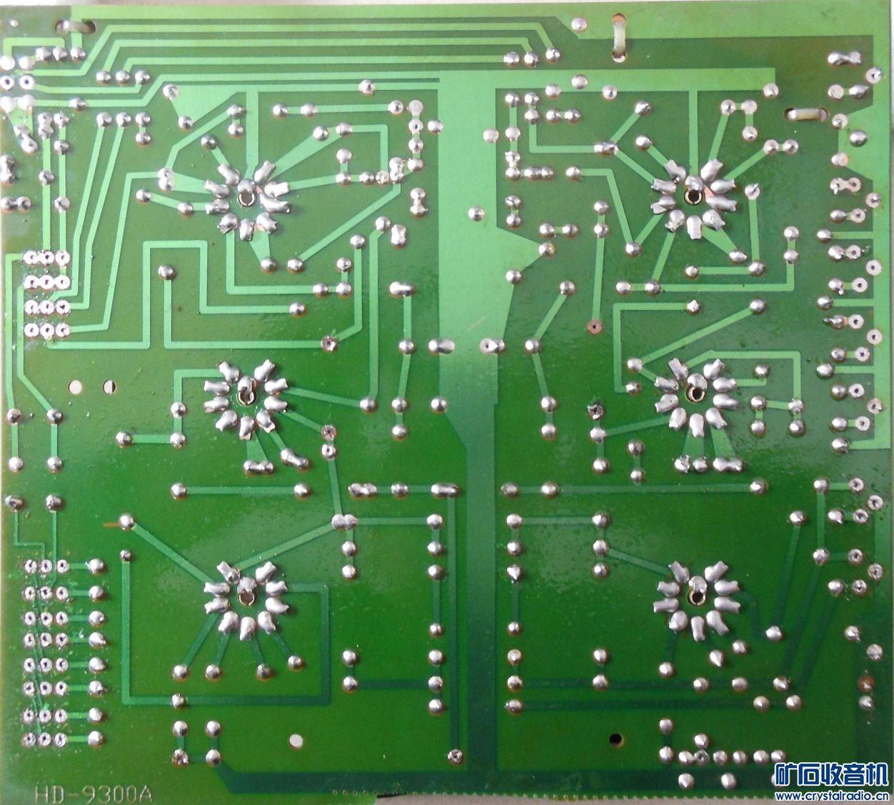

PCB:
 楼主| 发表于 2017-1-19 09:50:39 | 显示全部楼层

发表于 2017-1-19 20:44:19 | 显示全部楼层
不错,辛苦了,在用

soldering 发表于 2017-1-19 09:30
零件列表: pan.baidu.com/s/1bp3ll2R
辛苦了。
零件表没显示出了。
这电路带唱放?

发表于 2017-1-20 00:51:05 | 显示全部楼层
就是唱放电路

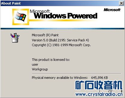

发表于 2017-1-20 04:43:21 | 显示全部楼层
这图画的真好,用啥软件?
 楼主| 发表于 2017-1-20 10:00:09 | 显示全部楼层
海河 发表于 2017-1-19 22:17
辛苦了。
零件表没显示出了。
在到手之前, 妾也很希望这是一块唱放.
但到手后一试, 然后一拆, 这是一块唱放么?
这不是一块唱放.
选通器上没有PHONO,源接口上也没有PHONO.
但有频率均衡网络. 能轻易改造.
 楼主| 发表于 2017-1-20 10:08:06 | 显示全部楼层
有一个MONO(单声道)键,
但不是PHONO(模拟唱机)键. 而且与 TAPE TUNER AUX 是同级.
而且也试过接入动磁唱机(MM拾音器). 声音微弱. 所以不是唱放(最少不是RIAA标准哪种).
由于与RIAA唱放电路有高度的相似性, 所以这绝对是一块改造成唱放的好材料!
 楼主| 发表于 2017-1-20 10:12:44 | 显示全部楼层
chaizg 发表于 2017-1-20 04:43
这图画的真好,用啥软件?
感谢关注.
用"Microsoft paint"绘制.
