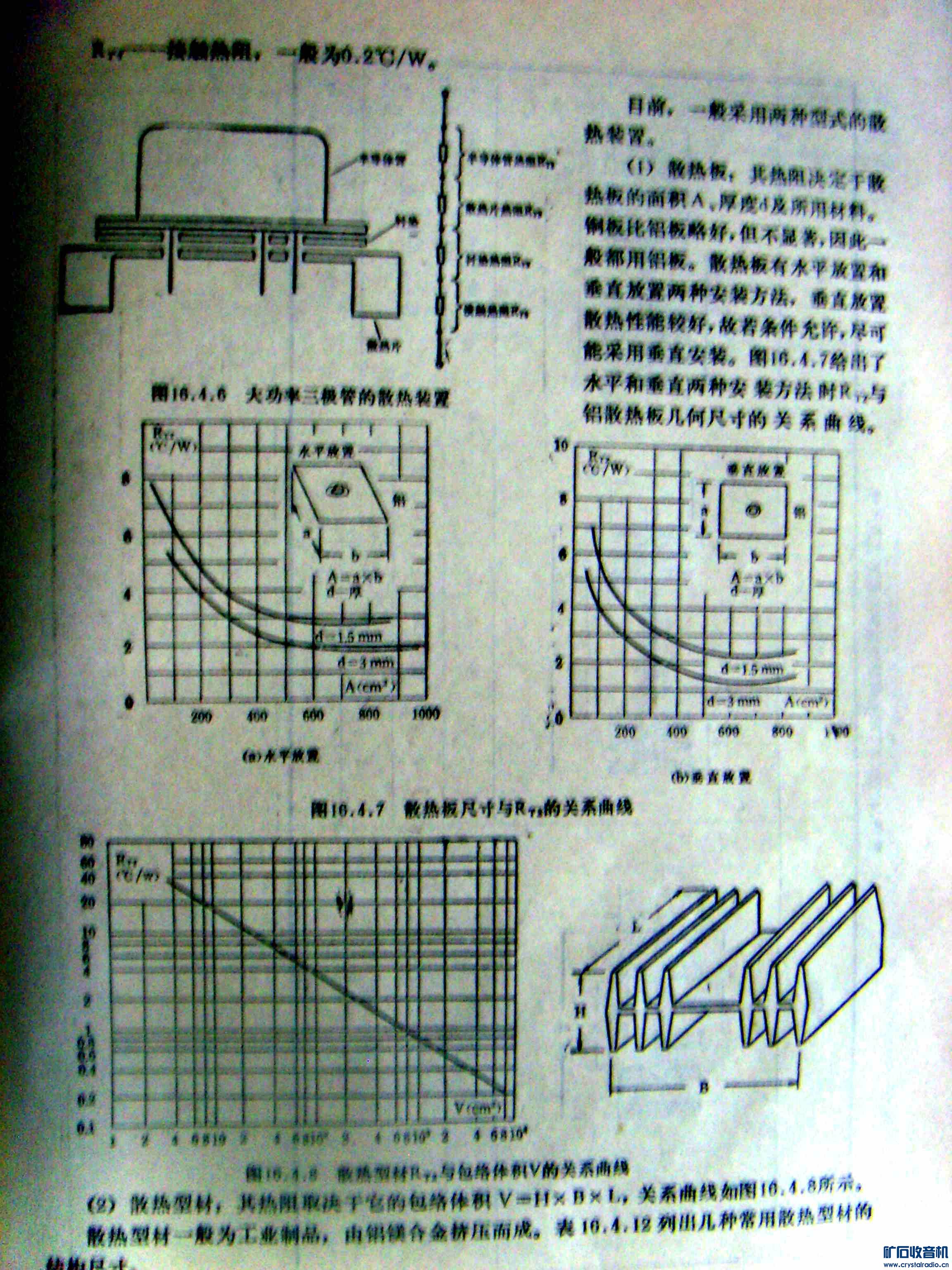

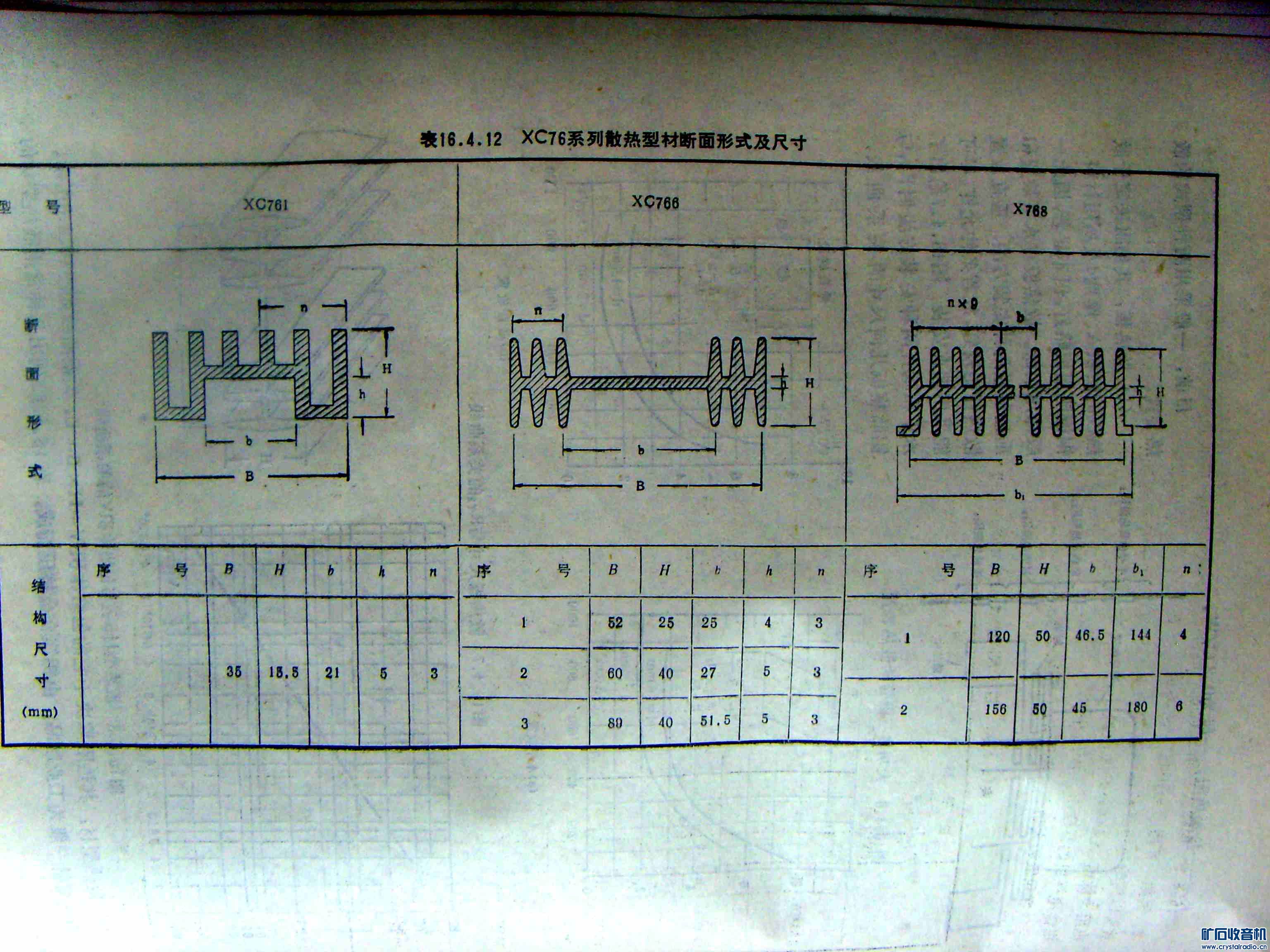

       大功率管必须加合乎要求的散热片。塑封的C极是金属壳体的不加云母片与导热硅脂,否则要加。至于国产与进口管没有可比性,因为其技术参数不同。彩电的行管故障率不算高,大多是过压击穿。电源调整管有因为负载故障过热损坏的现象多些。至于功放集成电路与厚膜电路的散热问题这里不谈了。
       下面是大功率低频三极管散热问题的说明(金封管)。(光线不好,手还颤抖,了解个大概就可以了)晶体管手册中都有最高环境温度以及各大功率管热阻这两个基本参数供选择制作散热器用。

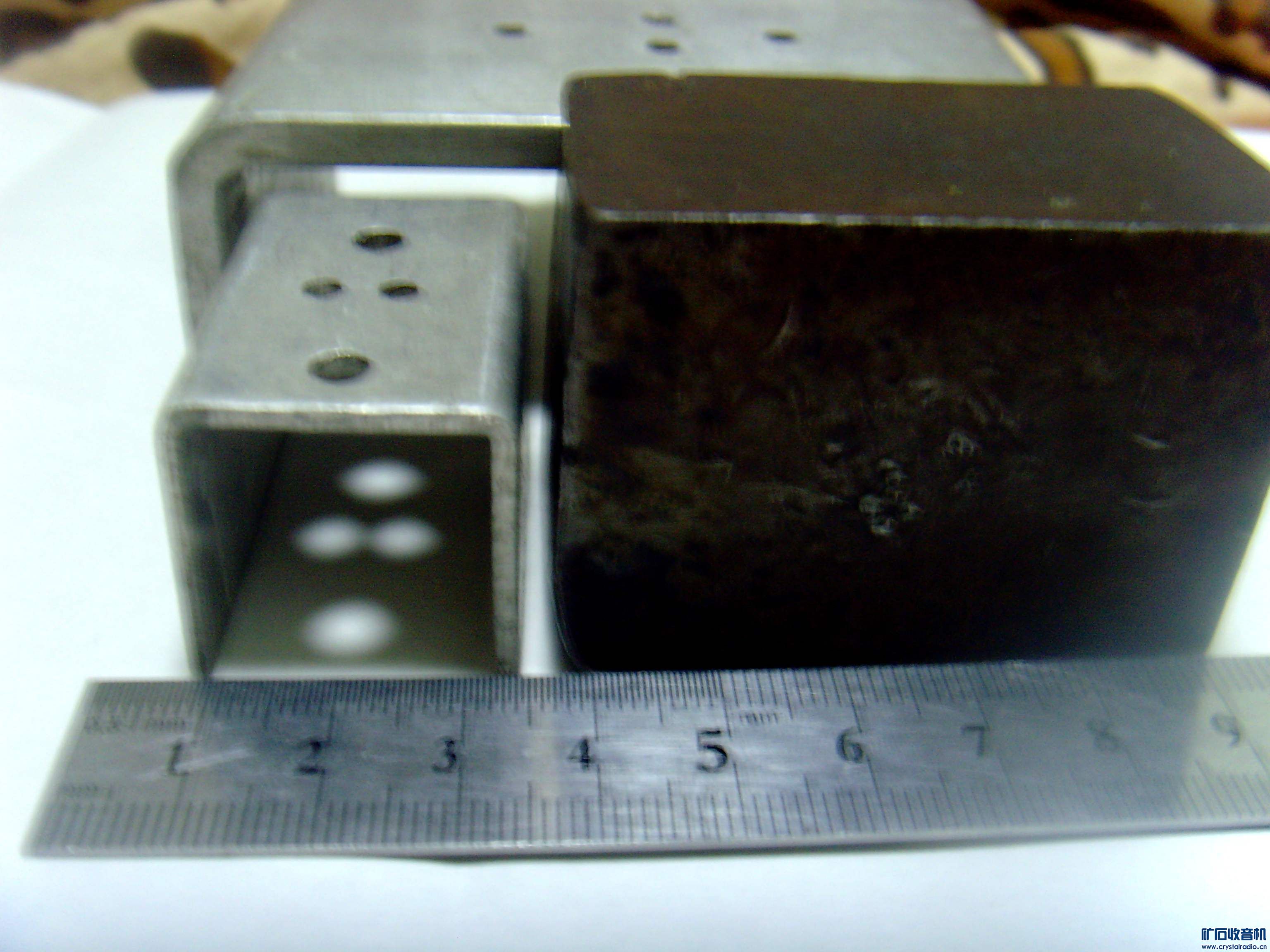

这是大以前为修理机器用的临时散热器。(F1;F2型)。塑封只要管脚尺寸极性固定孔合适不用临时搭接。 那个黑方铁块是用作DIY与修理台式电脑临时的散热器,平时可以做铁砧用。
      对晶体管的代用功率,电流存疑的话最好是增进散热效果来解决。(方法很多,可以灵活运用)。
