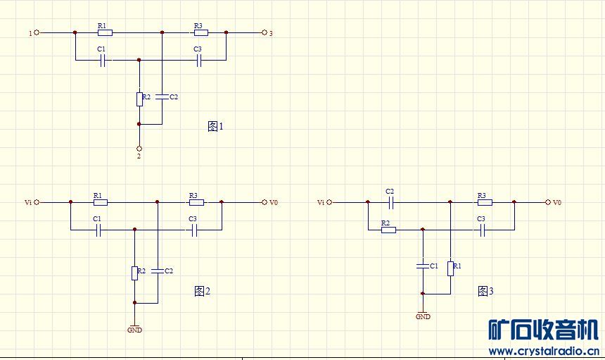

RC构成的双T三端网络。
当2端接地,1端输入,3端输出,如图2
当1端接地,2端输入,3端输出,如图3
大家能分别计算出图2和图3的传输特性吗?饭后活动活动大脑

一个带阻,一个带通。而且元件的参数选取得当可以获得一定Q值,即电压还有增益。阻容网络对传输的电压还有放大作用,其实也不难理解,二阶网络就有这种结果。

发表于 2017-1-18 10:16:45 | 显示全部楼层
查阅了有关教科书,这类问题通过网络的等效变换来解决比较方便。
将两个并联的T型网络变换成两个并联的Π型网络,就可以通过串、并联阻抗的计算公式直接写出结果了。
需要注意的是,“阻抗”是正弦稳态分析所使用的概念,对于正弦交流电来说,当它通过电路,输出仍然是正弦的,或者可以分解成各种成分的正弦交流电的组合,从而输出信号的解析形式变得不重要,重要的是正弦交流电之间的幅度和相位关系,复数则是最能有效的表达这种关系的数学概念。通过阻抗计算的结果称为“传输系数”,置换其中有关的参数,就能得到适用于任意信号的传输函数。
下面是从双T电桥的有关专著中找到的答案:
这种电路又称为“零四端网络”,其特性具有谐振性质。当达到谐振频率,电路的传输系数下降到零,离开谐振频率时,传输系数就会增大。在很高或很低的频率上,传输系数接近于1。在所有的选择性RC电路中,双T电桥是应用最广泛的。

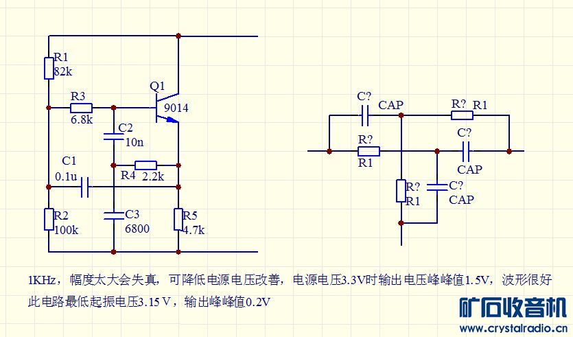

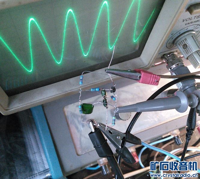

 楼主| 发表于 2017-1-18 10:56:16 | 显示全部楼层
上图中,R1和R2对交流来说是等效并联的。
三极管射极输出,通过双T网络反馈回基极,形成振荡。三极管的电压放大系数此时小于1的,却能产生振荡。
