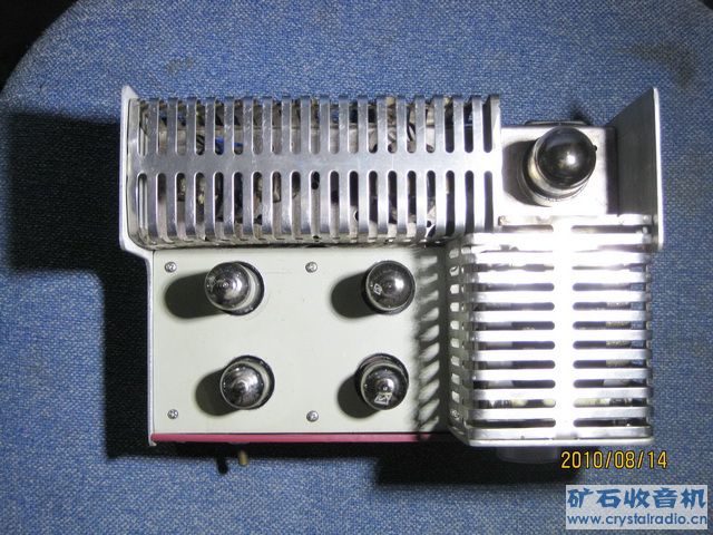

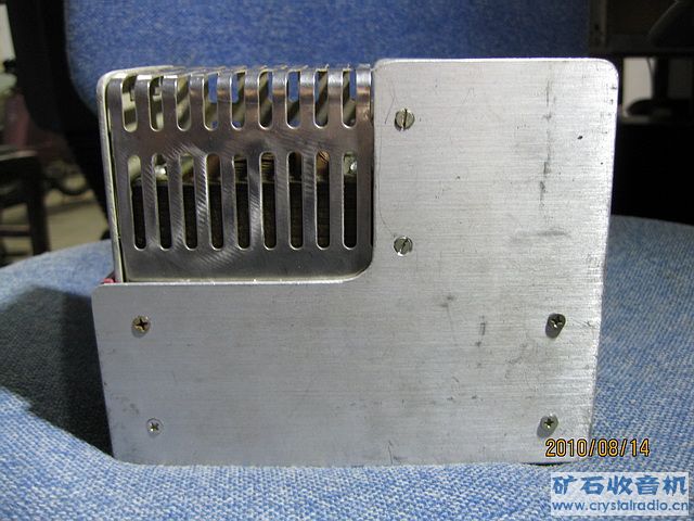

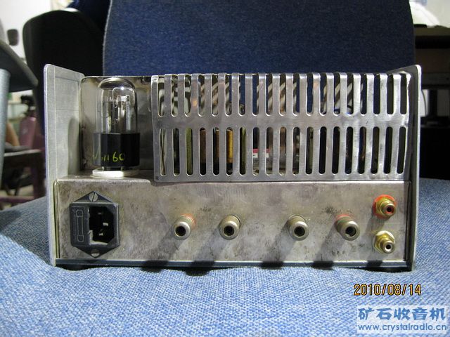

为坛友打造了一款6P1小单端,底座为1.5mm黄铜板,两侧为2.5mm的铝板,牛罩为1.5mm的不锈钢冲压而成,整流为苏联的6π5C,6P1为南京的,前级是6H2C做SRPP电路,别的不多说了,上图片。
