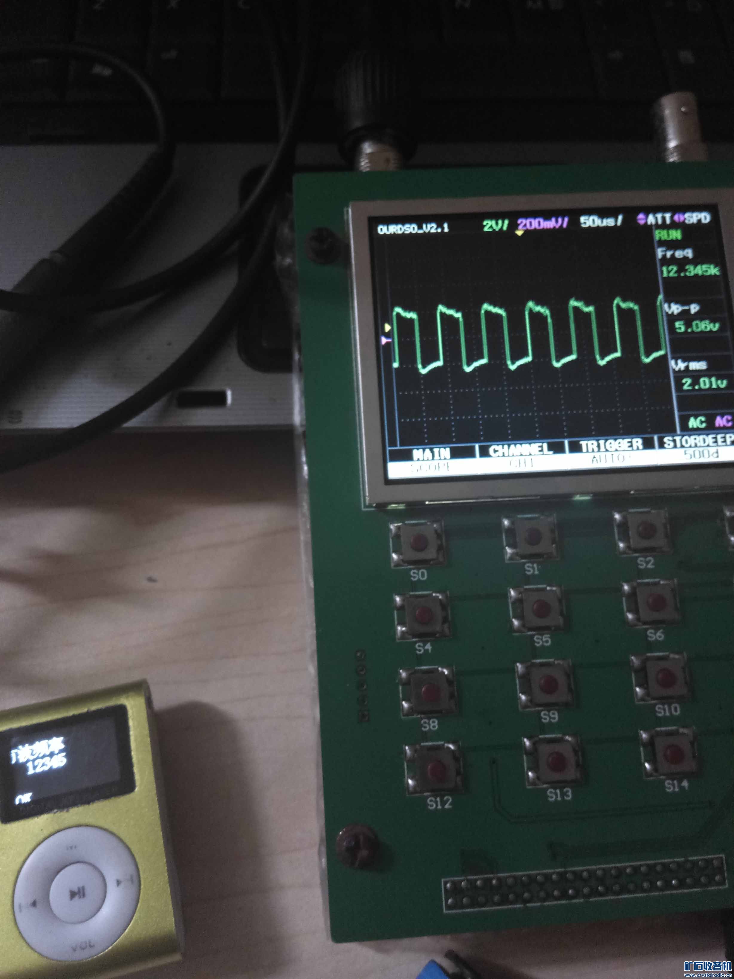

看了前面一个前辈的多功能工具,感觉挺好,而我个人还是喜欢微型化的仪器,小巧方便,比如手上的这个示波器,也是别人一个开源项目的产品,挺好用。

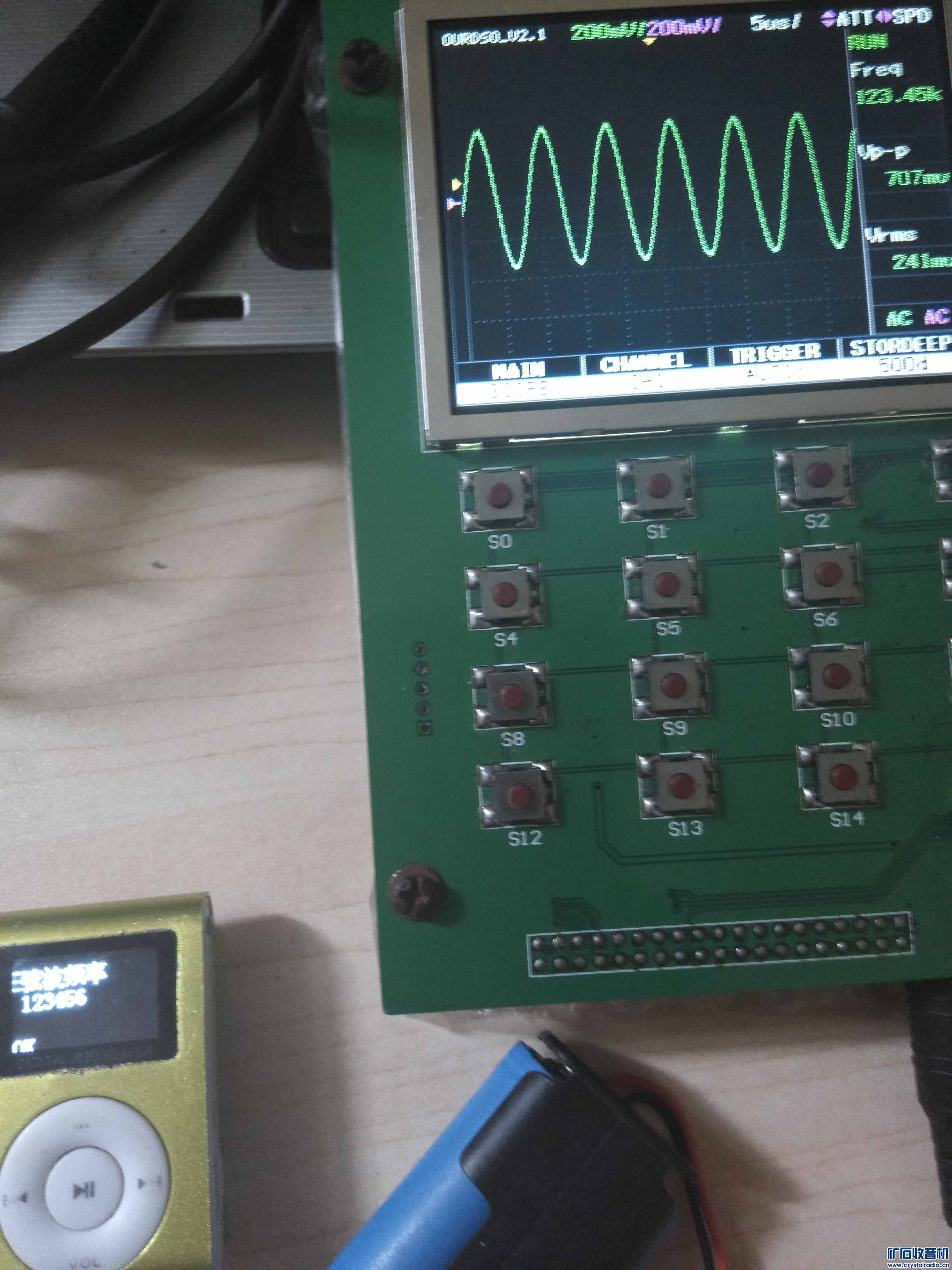

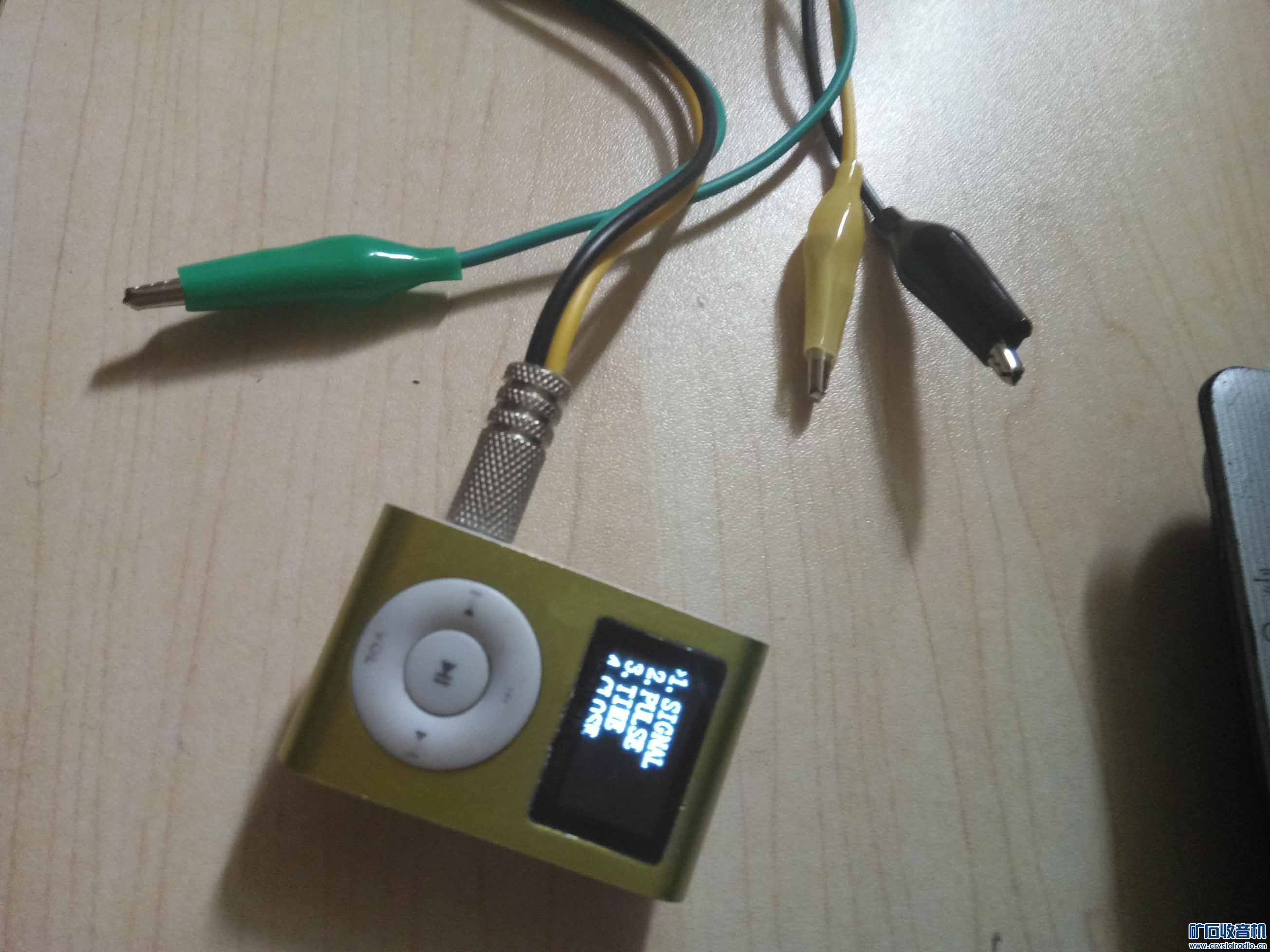

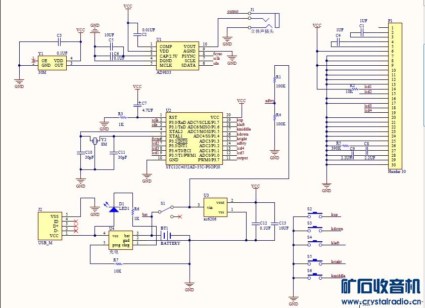

言归正传,手上有个坏的mp3,于是产生个想法改造成信号发生器,采用stc单片机加ad9833的方案,频率范围1Hz到12MHz。于是画板打样,见图

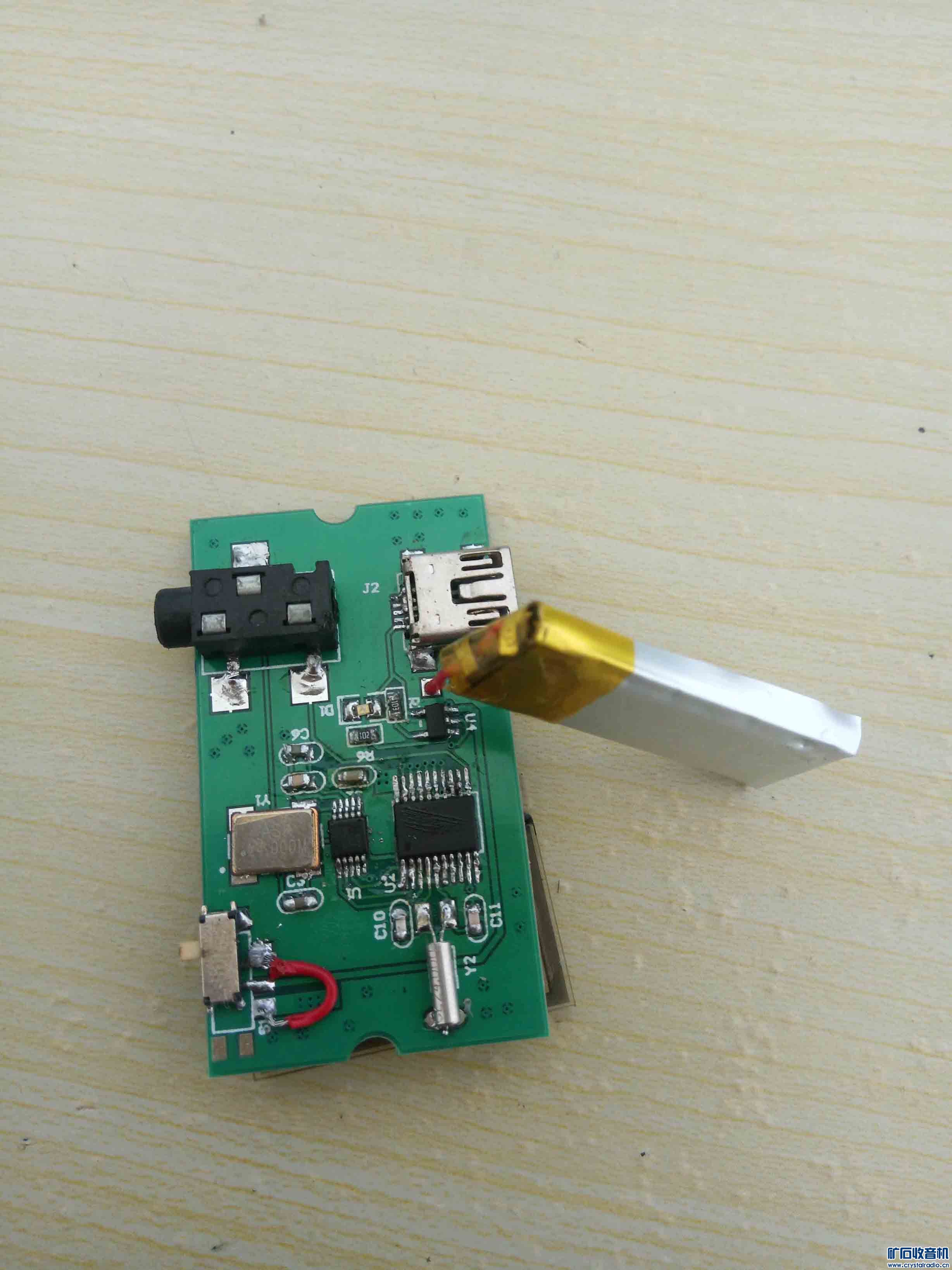

焊接好了的样子,开关竟然量错了位置,偏了,tssop封装的单片机也画成了ssop,焊盘太宽了,引脚刚好够不着,慢慢挂锡挂上去的,将就着用先
装好
这个信号发生器采用的是oled屏,在阳光下有很好的效果,拍照没拍好。

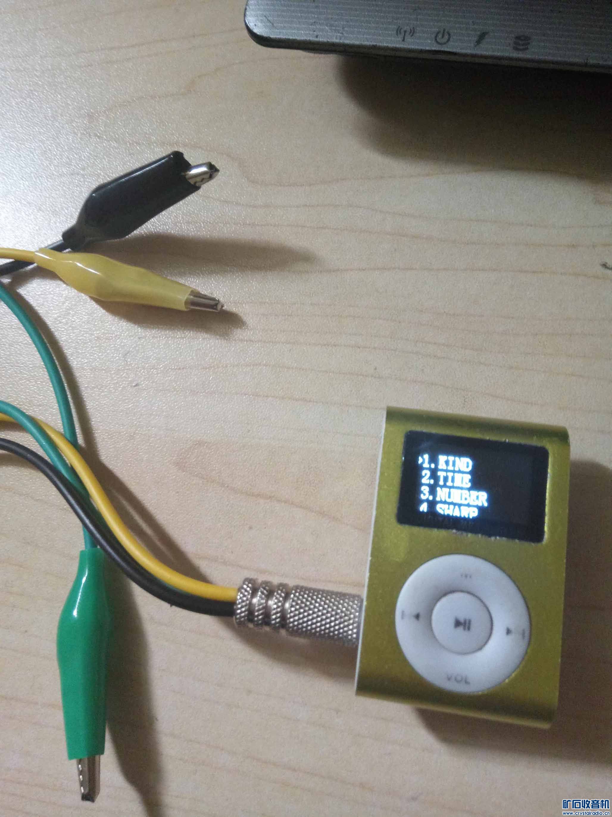

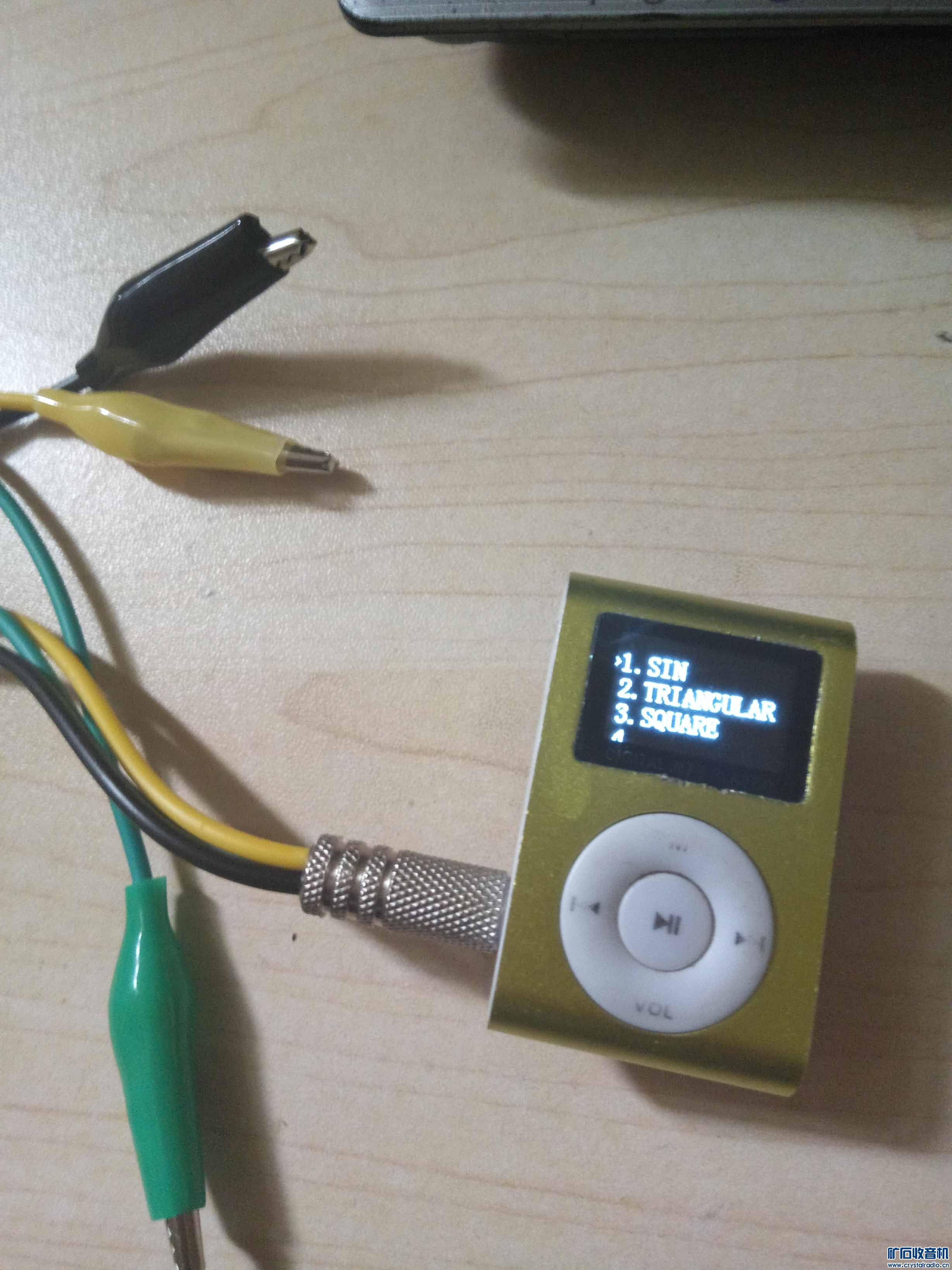

整体软件采用菜单式操作,菜单的程序框架借用网上的,急着用就没改成中文,不过也影响不大,现在看来菜单这块应该做成原来mp3那种菜单,一个页面对应一个功能挺好。
整个菜单主要是信号波形选择,脉冲极性选择,高低电平时间选择,脉冲数量选择,以及尖脉冲输出,这个尖脉冲输出是按下按键输出一个约200ns宽度的脉冲
正弦波

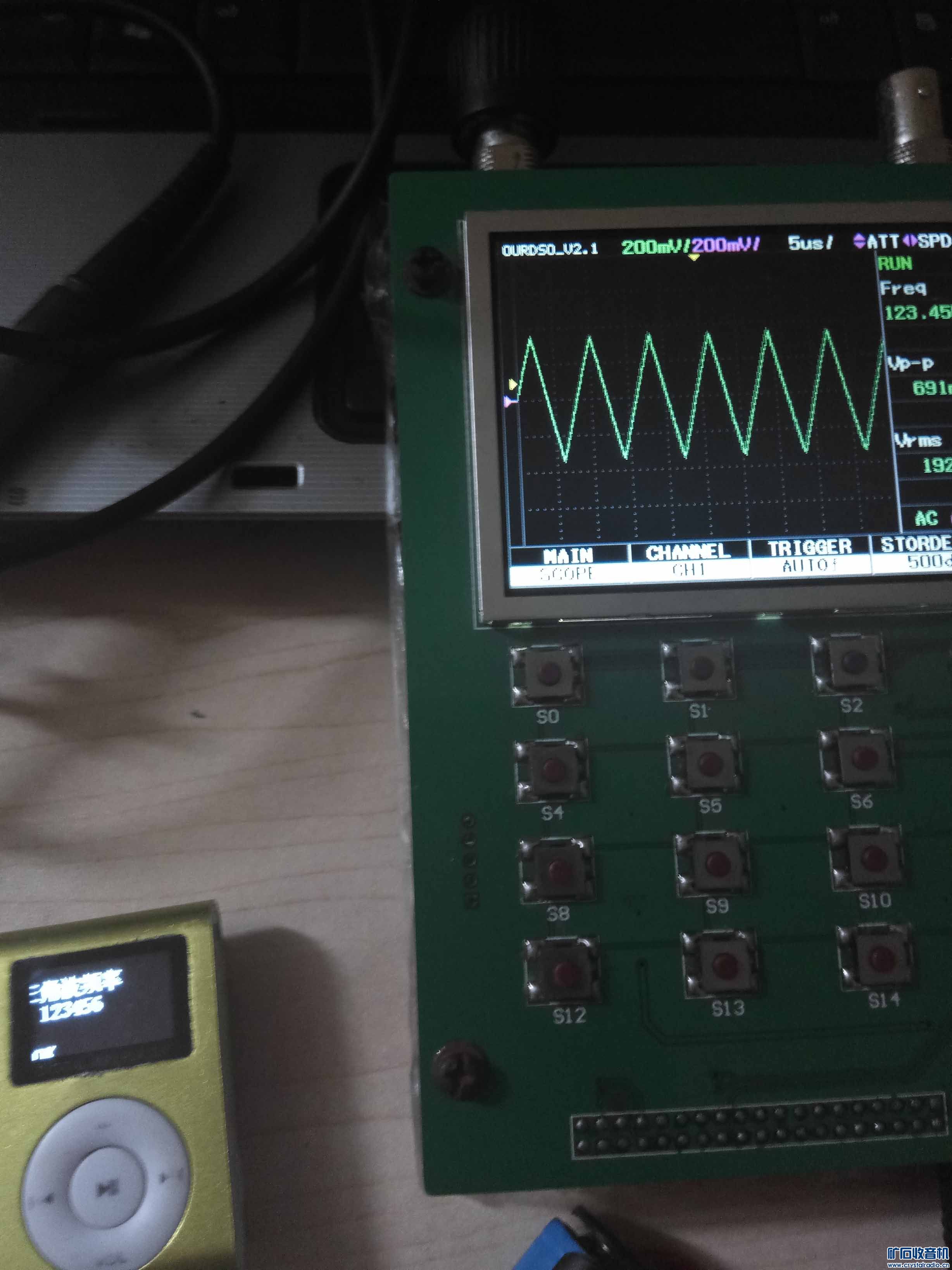

三角波
方波
看着波形还是很漂亮的,9833确实不错。

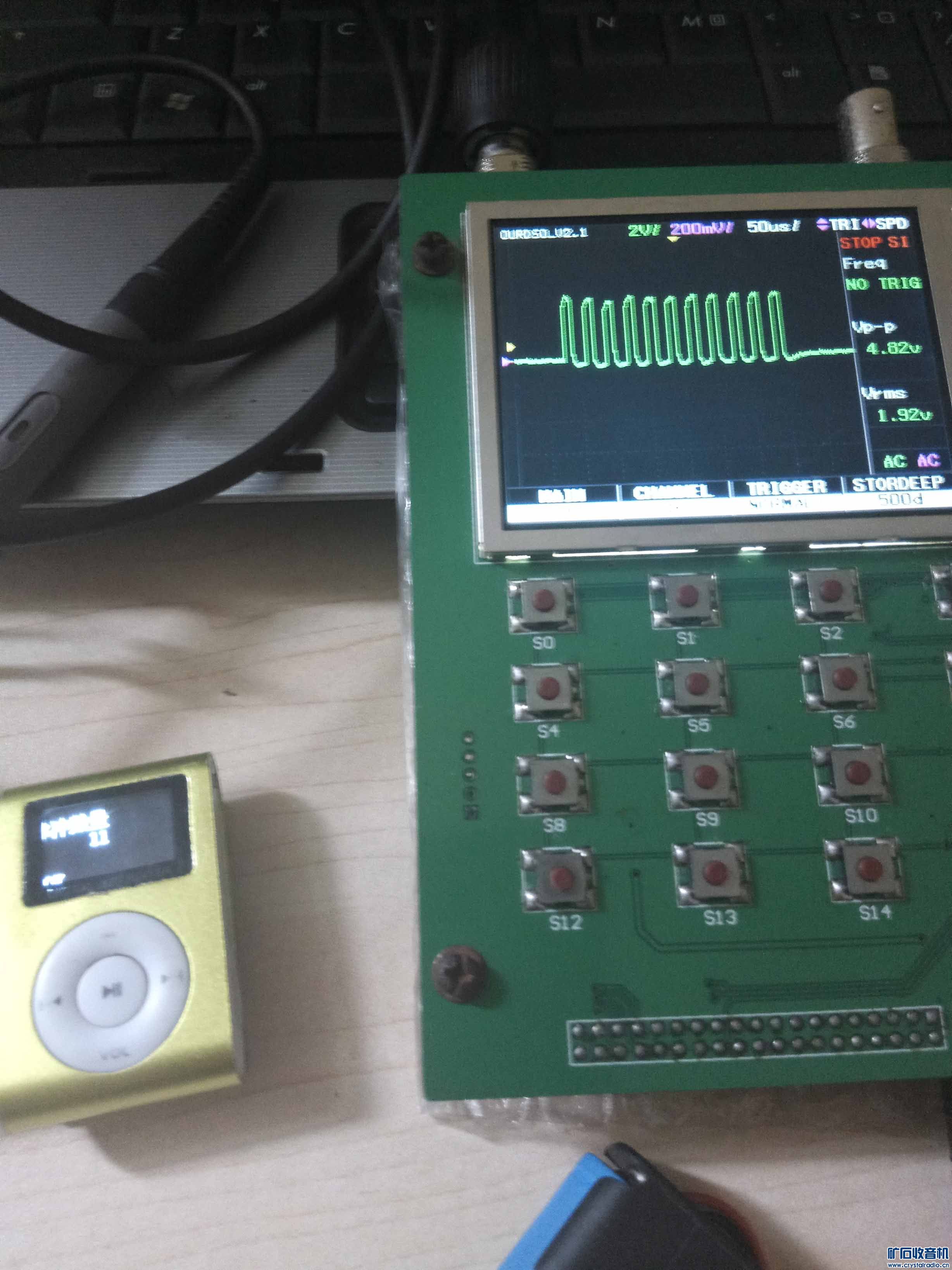

下面是脉冲输出功能
调整脉冲时间
调整极性
尖脉冲输出约200ns

补充电路图 插卡信发.pdf (286.91 KB, 下载次数: 201)
烧写文件,先烧录字库文件进单片机内eeprom,然后再烧写另一个
新建文件夹.zip (9.62 KB, 下载次数: 246)

插卡的意思是没有意思,就是外壳的命名而已。由于内部空间太小,电路密度还是比较大,开始想加幅度控制,无奈不好放,加调制的话至少要加一个乘法器,无奈确实挤不下
