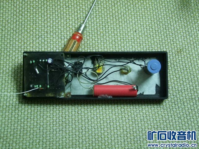

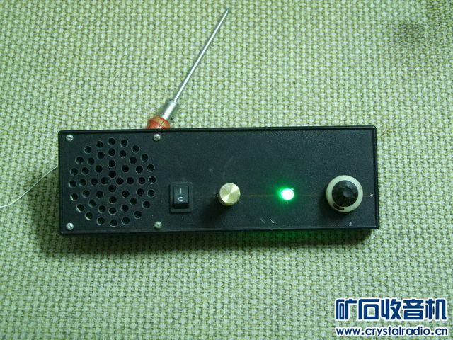

快递停的停,涨价的涨价,打扫破烂暂告段落。闲来无事,重拾前不久未完成的AKC6959单片DSP收音机,由于调幅波段整体效果不佳决定放弃,只保留调频,省掉波段开关。最大缺憾,没有调谐指示,多圈电位器怎样联动刻度盘或其他显示方案尚无头绪。
找了一个汽车充气泵的上盖做前脸
内部
用了洪荒之力刻制的电路板,管脚太密了,刀刻极限
接收状态

直接用电压表表示频率呀。

直接用电压表表示频率呀。
有点复杂,需要隔离电路,否则表针晃动影响调谐

加一个三极管做直流隔离放大。

显微镜底下刻的

67倍工业显微镜,镜头与底台10多公分,不是镜头紧贴载物台那种高倍显微镜,刻制、焊接高密度集成非此莫属。
发表于 2017-1-20 15:34:41 | 显示全部楼层
不用刀刻也可以,买一转换板,转成直插,管脚密,焊接要求高
