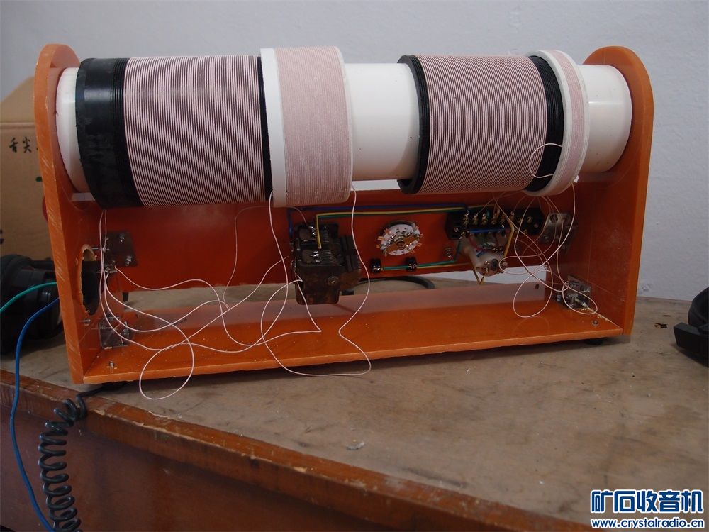

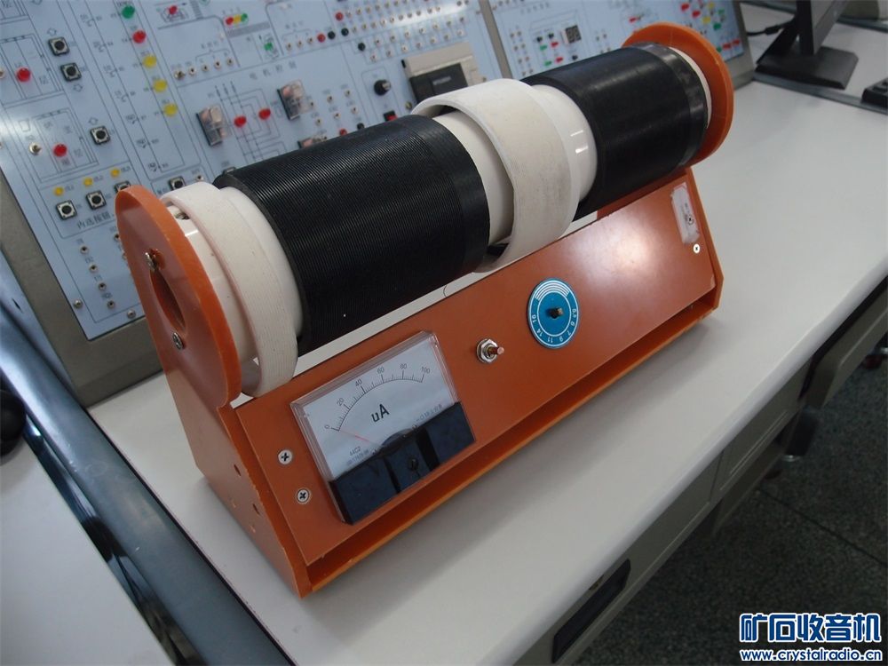

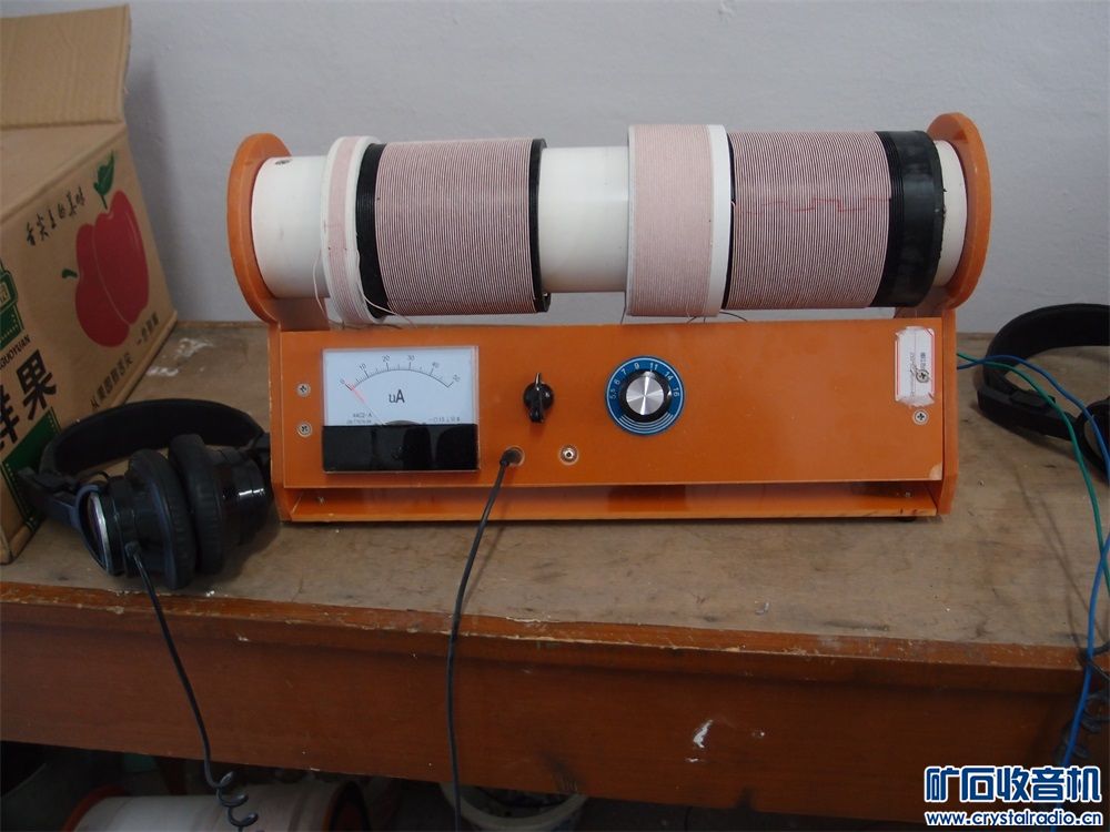

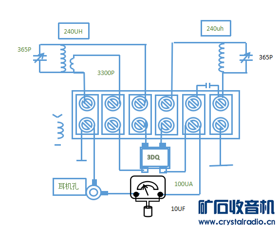

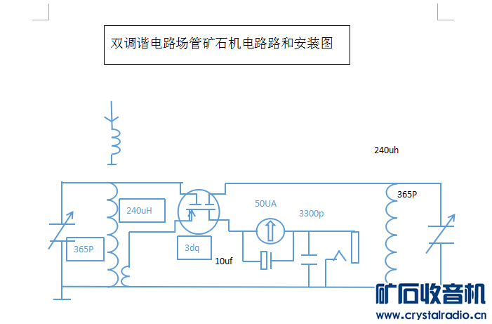

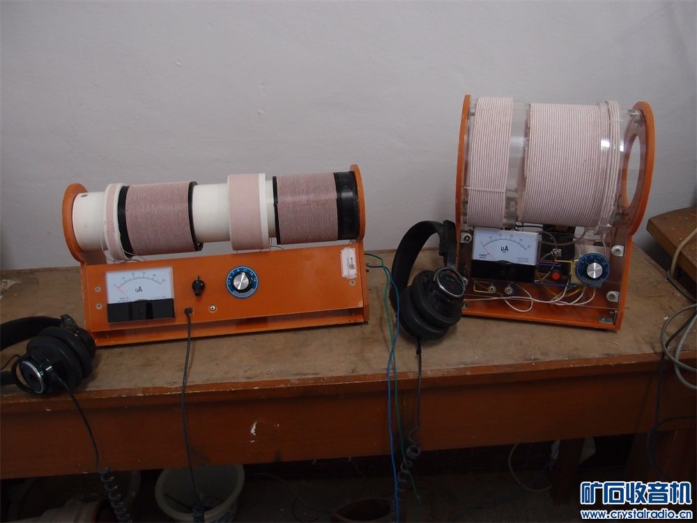

经过一段时间的准备,有了普通场管矿石机的制作经验,按照论坛上的这个电路制作。原来的是用的二只磁环,我尝试用空心线圈来代替,但心里还是没有底,通过材料准备,线圈制作,今天终于把电路连接起来了。双联经过精心调整一致,线圈因为加工了螺纹,一致性更好,也容易控制稳定度。线圈都可以独立移动调整。电路连接好后,先用中波信号发生器进行试验,但现同步性相当好,先用中波信号发生器发出一个1000K频率的信号,然后调整线圈到最佳状态,就是音量最大化。然后把频率从中波低端到高端分别进行接收试验,发现同步性相对好,灵敏很高,拖的半米线离开一些距离,仍然收得到较好的信号,低端接收频率在520左右,高端接收频率在1500以上。为了便于方便观察试验,天地线插口装在铡面上,这样暂时不用背板也一样试验。以后背板使用透明亚克力,方便观察,接着接上天地线试收听,发现灵敏度和选择性有明显提高。抗干扰能力也提高明显,跟边上装的那个二十厘米口径的矿石机相比较收听后,二十厘米的口径矿石机,收台过程中干扰信号明显的位置,用这台双调谐场管矿石机接收时,已经听不到干扰声,有个说书台的音量也比大口径的矿石机要好许多。特别是选择性方面提高得很明显。相邻的电台影响就小许多。大口径那台接收听时干扰明显。选择性感觉明显不足,表现在转动台的角度较大,因为是初步试验收听,区别还是比较大的,我这个双调谐电路用的调谐线圈口径十一厘米,天线线圈放中间,场管检波线圈放在其中一只调谐线圈上。图中转换开关没有用,是准备改变表头的量程用的,以后再装扩大量程的分流电阻 ,通过转换开关就可以改变表头的量程,以适当强信号下避免表头超量程。先上实物图,电路图和[安装图,具体详细的体会等接收一阵子后再给大家分享。

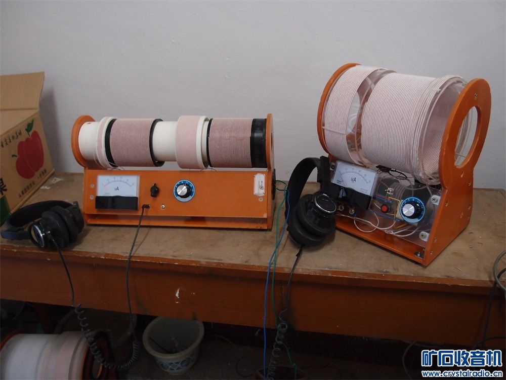

 楼主| 发表于 2017-1-16 16:36:21 | 显示全部楼层
这二只矿石机初步试收听对比,灵敏度差不多,大线圈略胜一些,选择性场管双调谐的要胜出许多。

发表于 2017-1-16 19:28:14 | 显示全部楼层
天线线圈放在L1和L2中间效果才会好
 楼主| 发表于 2017-1-16 19:32:37 | 显示全部楼层
爱鼓捣无线电 发表于 2017-1-16 19:28
天线线圈放在L1和L2中间效果才会好
你说的没错,天线正是放在中间的啊,你是不是没注意看清楚啊
发表于 2017-1-16 19:33:52 | 显示全部楼层
建议楼主把天线线圈也加上可变电容并抽上多个头,那这台矿机的效果会更加好的,
 楼主| 发表于 2017-1-16 19:34:15 | 显示全部楼层
我原来设想是在正中间的,实际上由于场管线圈的影响,调整后不是正好在正中间位置
 楼主| 发表于 2017-1-16 20:15:26 | 显示全部楼层
刚才发现在因为口径输错了,造成调谐线圈匝数偏多了,所以最高频率只能到1500K,下次把匝数调整过来,
