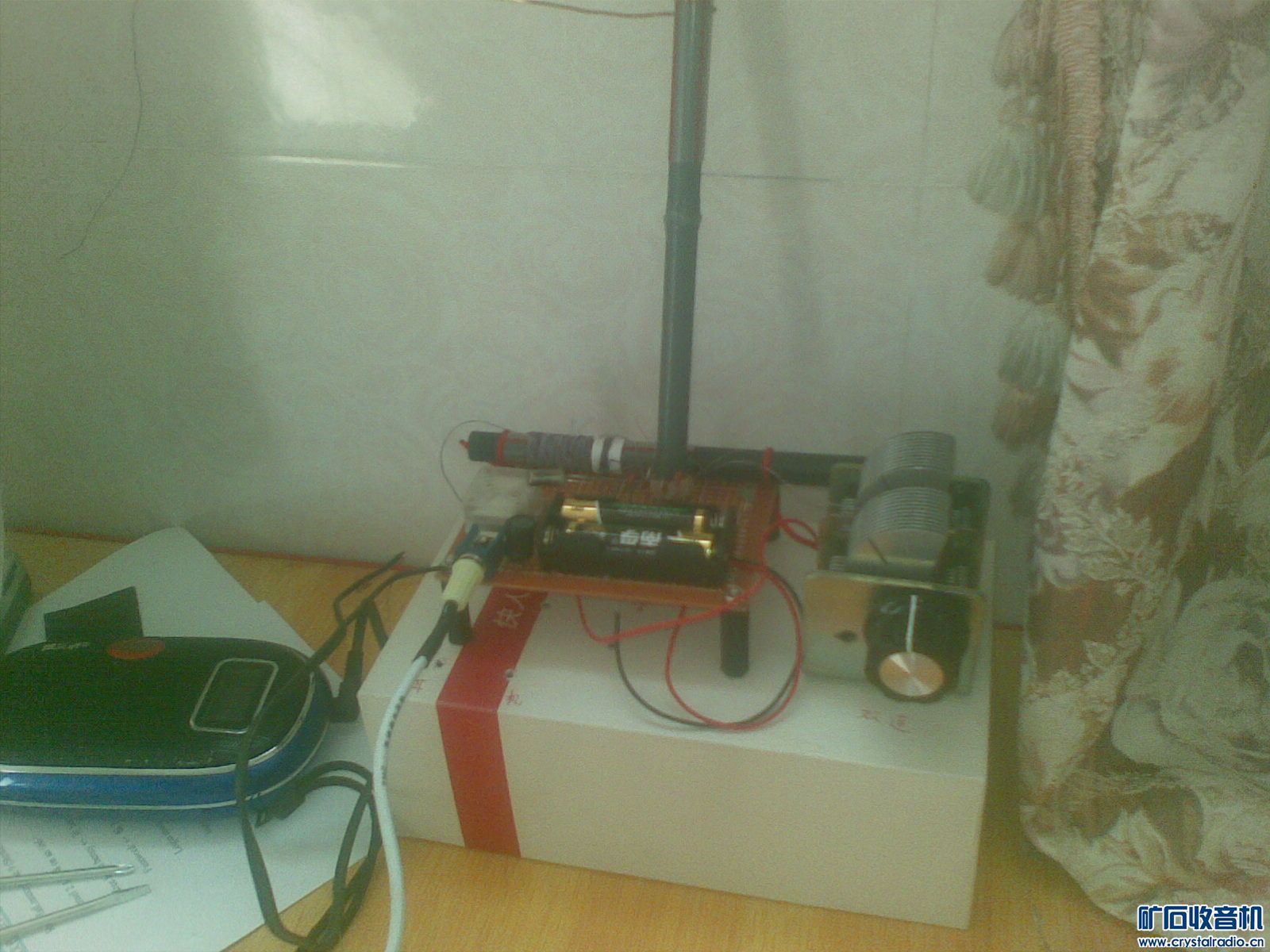

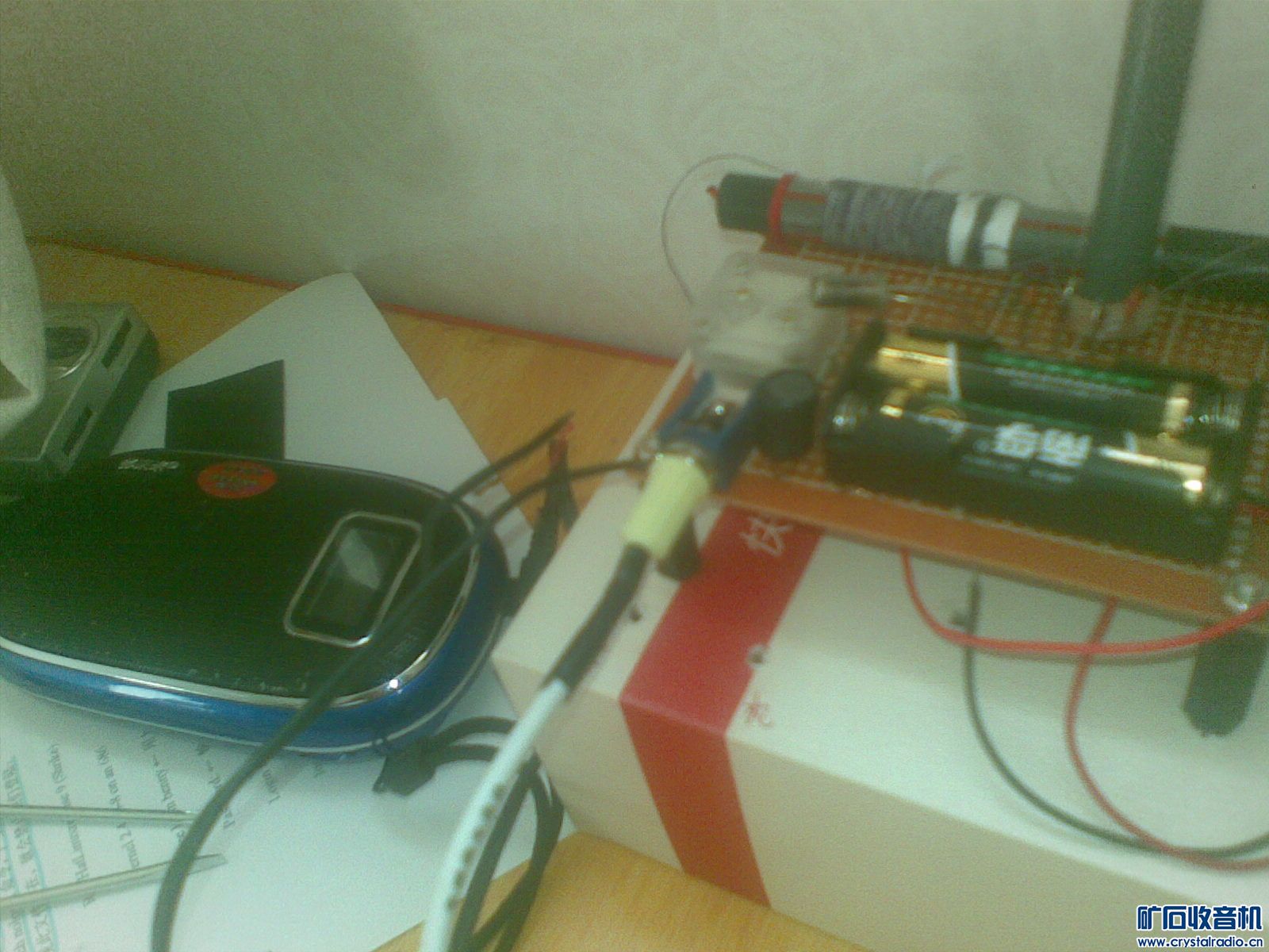

前些天做了一架单管机(锗管3AG1D),近日又略作改进,初级线圈仍用56T,次级6T,再生线圈1T半,我没有把再生线圈套入磁棒中,而是放在磁棒旁边,随时移动再生线圈就可以改变再生量。今天中午偶然把一根长200mm的短波磁棒套在再生线圈中,移动短波磁棒及线圈的位置调节再生,发现灵敏度和选择性大大增加。图片如下(手机像素低,不清楚,见谅):
这是中午12点50左右录的视频,觉得音质还挺好的。晚上电台比白天要多得多:
{h没有权限,只能如此ttp://my.tv.sohu.com/us/2532757/87070515.shtml}
补充内容 (2017-1-17 08:32):
发现再生线圈的引线必须一根放在磁棒下、一根放在磁棒之上才比较好(实际上相当于套了半圈)。两根都压在磁棒下再生会太强,整个频率都啸叫;两根都放在磁棒上就不起再生。
补充内容 (2017-1-17 08:34):
这是晚上八点后接收效果,日韩电台很多,有些弱台录音听起来不是很清楚,电台还是很密集的:
ttp://my.tv.sohu.com/us/2532757/87077931.shtml

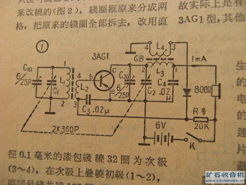

看着楼主的360空双,觉得就这样做单管机有点儿太可惜了,推荐个调谐高放的电路给你,有机会可以试试!
有ZWDA老师的帖子可做参考。
http://www.crystalradio.cn/thread-144867-1-1.html

发表于 2017-1-16 18:57:14 | 显示全部楼层
值得试试看,请问楼主,短波磁棒上面的11圈是什么?外接天线的?
 楼主| 发表于 2017-1-16 19:01:57 | 显示全部楼层
没有外接天线,线圈是我原来打算做短波收音机用的,绕好了放在那里还没用。据我观察与那个线圈没什么关系,主要是磁棒起的作用
发表于 2017-1-16 19:02:59 | 显示全部楼层
tonymiaofa 发表于 2017-1-16 19:01
没有外接天线,线圈是我原来打算做短波收音机用的,绕好了放在那里还没用。据我观察与那个线圈没什么关系 ...
明白了,谢谢。
 楼主| 发表于 2017-1-16 19:16:37 | 显示全部楼层
xinjun5557 发表于 2017-1-16 19:07
这种接法,与其说是“再生”,不如说“天线”更确切。可以想见,用一根外接天线取而代之,效果估计差不 ...
小的觉得还是再生的成份多,因为:它并没有接在调谐回路中,而是接在发射极与地之间,且有回授给输入电路的作用。本人小白啦,浅见勿哂
发表于 2017-1-16 23:25:50 | 显示全部楼层
Booooby 发表于 2017-1-16 22:34
楼主做得好!赞一个!
看着楼主的360空双,觉得就这样做单管机有点儿太可惜了,推荐个调谐高放的电路给 ...
这个电路笫一次看到,L3--L4数据是多少匝?
发表于 2017-1-16 23:38:46 | 显示全部楼层
原帖ZWDA老师的数据:
270P密双,
磁棒线圈的初级电感307微亨,
第二调谐回路使用中周变压器改绕,初级140圈,电感量调到307微亨,次级15圈,
磁棒线圈和第二调谐回路的电感量一定要一致,是制作的关键。
如果要用360P的空双,或其他等容可变,
可以先通过频率覆盖计算估计和调试确定磁棒天线线圈的匝、电感之后,再来制作变压器。
总之,两个回路要一致。
手头有LCR电桥,是最好不过的。
