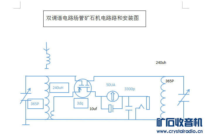

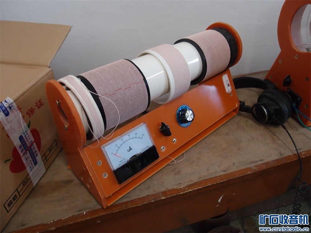

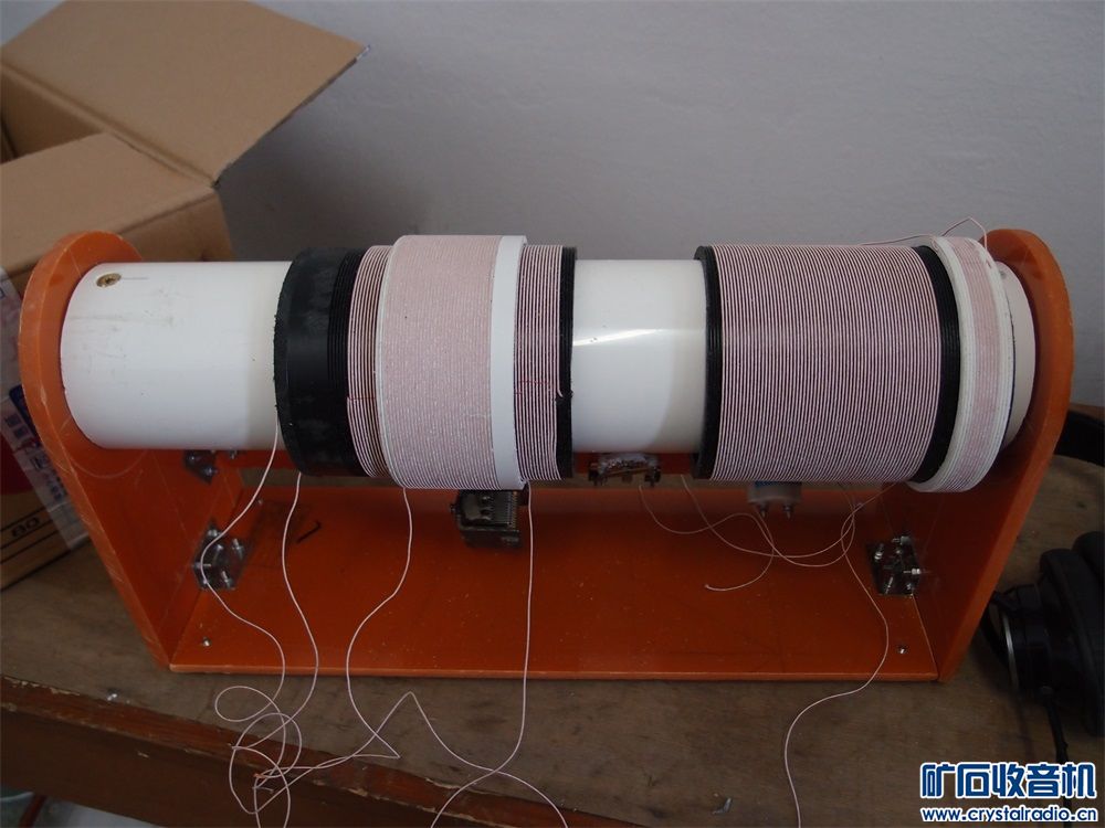

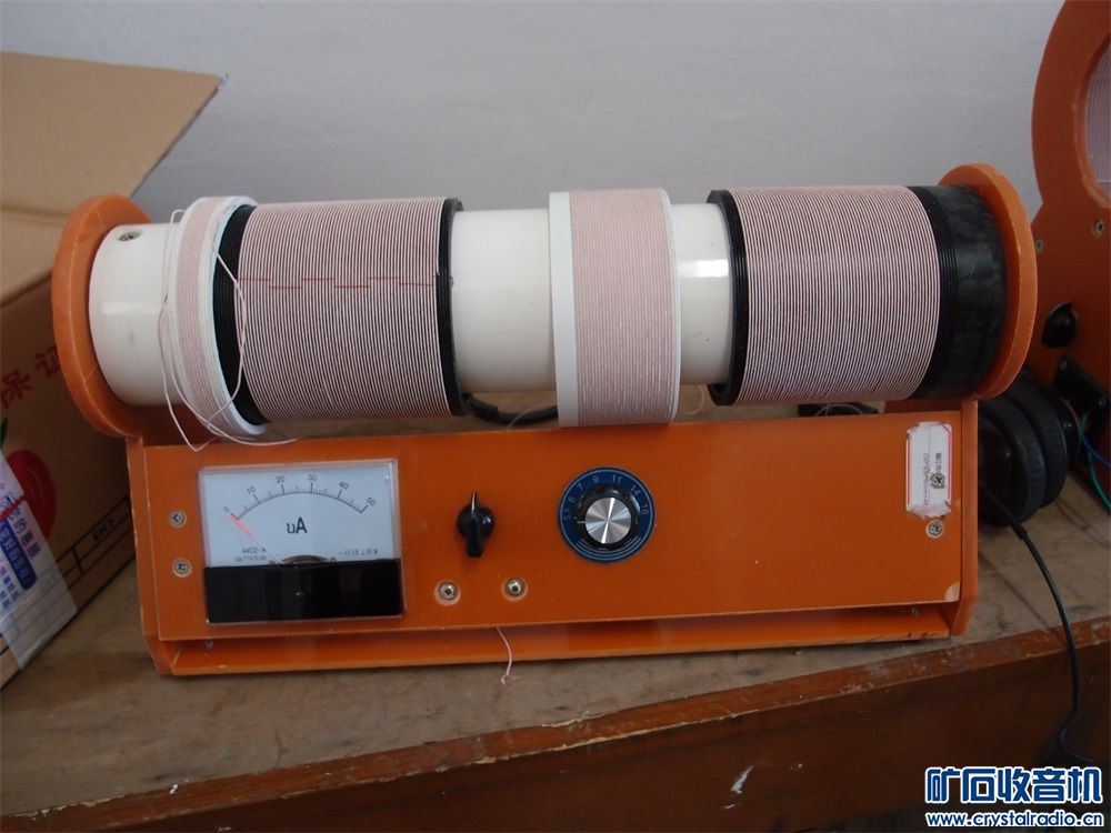

制作了一只双调谐场管矿石机电路,线圈绕好了,只等连接电路了。先上圈给大家看看。

老师我看您实际安装时有波段开关,可电路图没反应出来,要加在第一调谐线圈里吗?能标出圈数和抽头位置最好了。

你好,矿石机下午已经连接好了,等会上传上来,效果非常好,具体在收听感受里再详细介绍,那个转换开关是表头量程开关,当有强信号时改变量程的,暂时没装,所以没用,等收听试验结束再装上,表头量程五十微安,转换后可以达到五百微安和五毫安 ,这样要强信号时也可以测量电流,避免表头过载

看电路图L2吸收的是L1的能量而不是天线的,故L2相对L1是陷波嚣,降低矿机的灵敏度,以上只是个人拙见,

你好,今天 下午制作完成了,经试收听,效果不错的,并不是象你说的那样。

总是觉得矿机越简单效率越高,但是3DQ的两个G总是会勾起人们的一些想法。两个回路肯定会提高选择性的,这会给制作和调整带来难度。G1和G2的电压是相同的,检波能量是否会增大很多,最好与相同线圈的单回路机比较一下。

你的想法没有错,另外一只单调谐电路的同口径场管矿石机也快好了,到时候再作比较实验。实践出真知,一比较就能知道。

ni94ni 发表于 2017-1-17 09:16
电流表上面并联个点解电容,是吧,起到什么作用?
电解电容的作用是让音频信号通过,这样就减少了能量损失。电流表中通过的是直流成分。
