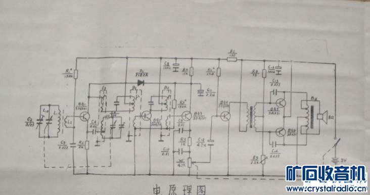

有两个宝石花1x3a,一个外壳比较残,一个稍好,只能将两个合二为一了,装好后调试接收电台都顺利,只是高端偏调啸叫比较明显,中段某些点偏调也有啸叫,尝试更换电容和变频管无效,在断开各级电流测试口测试电流,无台时,偶然发现开机后有杂音,逐点交流短路发现是功放后级有问题,检查两个消振电容漏电了,有个漏电电阻几k,有个漏电几兆,将两个电容直接拆掉不用,试听啸叫的问题就没有了,应该是功放电流过大产生振荡了,不用这两个电容对实际收听没有影响,
该机使用一级中放,三极管检波,和两级中放相比接收无压力

与曹锦馨大师检测春雷3T2机有异曲同工之妙。
发表于 2017-1-15 14:01:48 来自手机 | 显示全部楼层
我也领教过这种自耦功放,很易自激
发表于 2017-1-15 14:06:52 | 显示全部楼层
手工画的电路图,真漂亮
